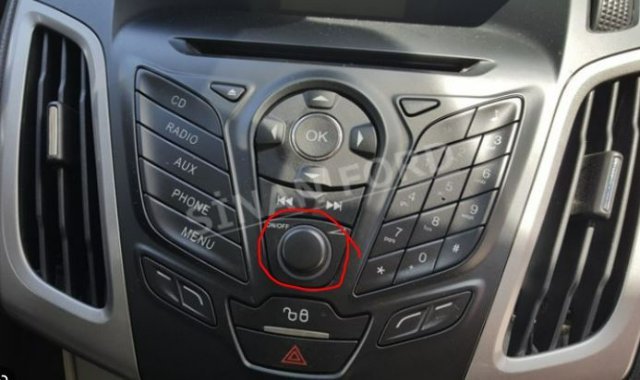

Arkadaşlar merhaba, aşağıdaki fotoğrafta kırmızı ile işaretlediğim ses/radyo açma kapama tuşu, radyoyu açma kapama işini layıkıyla yerine getirmekte. Fakat ses açmak istediğimde tam tersi yönde yani sesi kapatma yönünde sonuç veriyor, sesi artırmak isterken ses kapanıyor. Ses artırmayı bu sebeple sadece direksiyondan yapabiliyorum. Acaba arızanın kaynağı ve çözümü için önerisi olan var mıdır? İlginize teşekkürler.

Bence söküp değişimini yaptırın (eğer milinde esneme varsa ve sıyırıyorsa sıkıştırın düzelir) bir elektronikçiye. Potansiyometredir zaten o eleman, genelde içerisine geçen mil varsa geçtiği yer gevşediğinden kavrayamıyor az dönüyor.

sökülüp içerden spreyle temizlik denenebilir
Abi Fiestada dediğin gibi yaptık düzeldi.Kontak spreyle temizlemiştik

Sonsuz potansiyometre deniyordu sanırım icindeki parcaya.. Bulunmayacak bisey degildir. ama yağsız kontak sprey ile cok ufak iki pıst ta iş çozer sanırım ?

Arkadaşlar hepinizin değerli yorumlarına teşekkürler. Radoyu sökmeyi gördüm, biliyorum, ama ses tuşunu nasıl sökeceğim hakkında görüşü veya yönlendirmesi olan var mıdır?
