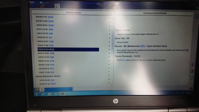

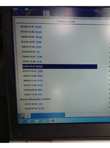

Herkese hayırlı günler, aracım  1.6 ecoboost motorlu focus 3. Aracımda motor arıza ışığı yanıyor, hata kodlarının görüntüsünü paylaştım. Yaklaşık 20.000 km önce sandık motor değişimi yaptım, turbo revize edildi, soğutma sistemi ve sensörler yenilendi, egzos üzerinde ki sensörler yeni değiştirildi fakat motor değişiminden önce de aynı hata kodları veriyordu, tüm donanımlar aktif olarak çalışıyor ama sistemde hata olduğunu yazıyor, daha önce bu şekilde arıza karşılaşanlar oldu mu, nasıl bir yol izlemem lazım
ekranın sağındaki kod gaz kelebeği konum sensör arızası , ya da ilgili parçaya giden tesisat arızası
soldakilerin hepsi hata kodu mu veriyor?
Emre KOCABIYIK
Evet Çağlar Bey, sol ekranda ki arıza kayıtlarının hepsini veriyor
Ü.Emre Kartal
Bütün modülleri resetleyin, motorla beraber değişen beyin vs varsa mutlaka yeniden kodlatın
böyle sayfa dolusu parçada arıza olmaz, ya tesisatta ya da beyinde sorun vardır, motor bu yüzden mi değişmişti? arıza kodları var diye?

Beyin orjinal, daha önce değişmemiş ancak motor değişimi yaparken beyinin bulunduğu konum gereği üzerinden su akıntı izleri vardı kontrol ettirmiştik içerisinde su girişi var mı diye
Malesef üst kapak açılıp revize edilmiş, sürekli hararet yükseliyordu, bende sıfır motor ile değişimi yaptım. Ancak motor değişiminden önce de bu arıza kodları vardı
