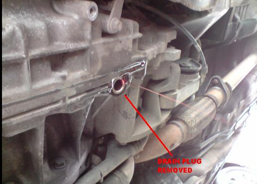

Şanzıman yağını değiştirmek istedim ama gittiğim şanzımancı alttan doldurucaz falan deyince vazgeçtim. Üstten dolduğumuz yerin görseli varsa paylaşır mısınız? Daha önce değiştiren arkadaşlarımız olmuştu forumda. Teşekkürler.

Dizelse alttan boşaltılacak, üstten doldurulacak. Makinesi varsa farklı usul yapabilir mi bilmiyorum.
Boşaltım yeri;
Dolum yeri akünün altında;

Üstten dolum yok. Şanzımandan koyulacak ancak siz kendiniz yapmayın, özel presedürü var. Öyle değil mi @Harun Kocaçalışkan
Hocam bunlar boşanttıkları yerden doldurmayı düşündüler. Ben o yüzden sordum.

Hocam alttan boşaltıp, üstten doldurmamız yeterli mi yoksa farklı bir prosedür varmı?

Var, once sanzimanin sicak olmasi gerekiyor. 45 C mi ne olmali ama tam aklimda degil.
Bosalan yag kadar yag koymaniz lazim eksik degilse. Eksikse, seviye olcum tapasindan yag gelene kadar yag koyulmali.
