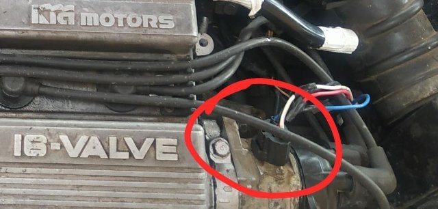

Merhaba, Kia Sephia 1994 1.5 gtx aracım soğukken çalışmasında hiç problem yok fakat ısınınca çalışmıyor. Mesela yolda giderken markette stop edince geri çalıştıramıyoruz. Yeni bir şey farkettik marşa basarken distribütör soketini çıkartıp takınca çalışıyor fakat bunu marşa basıyorken yapmak lazım. kesinlikle çalışmıyorken soketi söküp takınca hemen marş alıyor. Usta distribütör ısındığı için yapıyor dedi distribütör değiştirdik fakat hala aynı durumda. Sokette temassızlık olabilir diye soketi de değiştirdik fakat sorunu bir türlü çözemedik. Fikrinizi belirtirseniz sevinirim.
Soketin resmini ekliyorum;

distribütör ısınmaz, bobin ısınır, mantık yürütürek bulunması lazım garip bir arıza, bu soketteki tesisat  ile ortak şase kullanan bir yerede sorun olabilir? bu neyin soketi bu arada? bobin nerede bu motorda
Kerem SALEPCİ
Soketin ne işe yaradığını bilmiyorum fakat distirbütör üzerinde bulunuyor. belki bilgi aktarımı yapıyordur diye düşünüyorum. bobin ise kaputun sağ tarafında kalıyor motordan uzakta. arabanın yanında olmadığımdan çekemedim fotoğrafını. ustalar çok fazla şey değiştirerek denediler. Ankara üzerinde çoğu ustaya gösterdik fakat henüz sonuca varamadık.

üzerindeki soketi değiştirerek işe başlardım ben olsam
