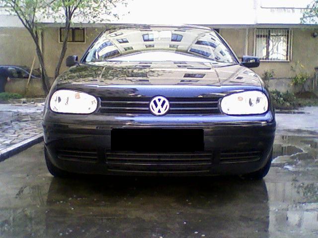

Cem Günay 25 Eylül 2007 Paylaş 25 Eylül 2007 Evet arkadaşlar artık bende xenonlandım... cidden aracım süper oldu. Monza Italy H7 6000k aldım. Parklarada beyaz ampül taktık. ARTIK ÖNÜMÜ GÖRÜYORUM Yorum bağlantısı
