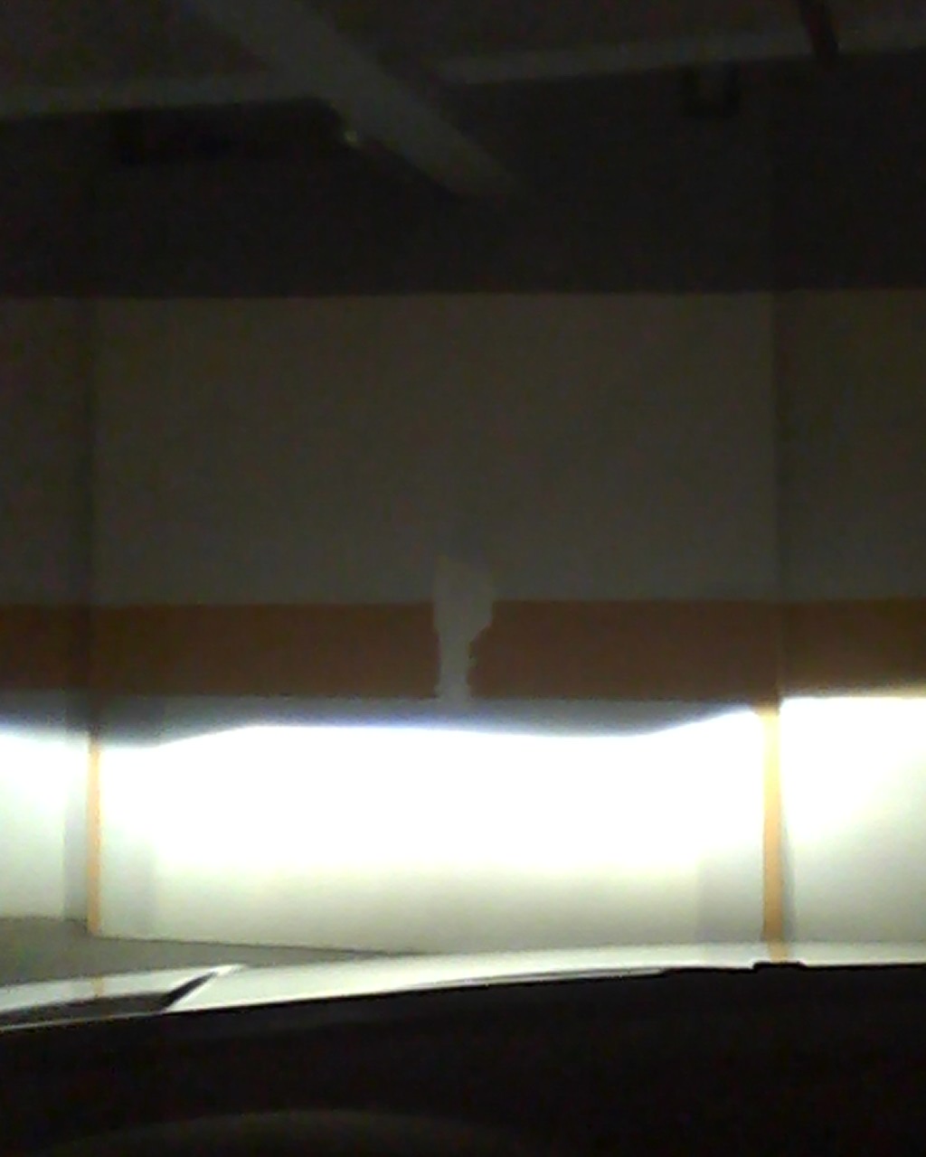

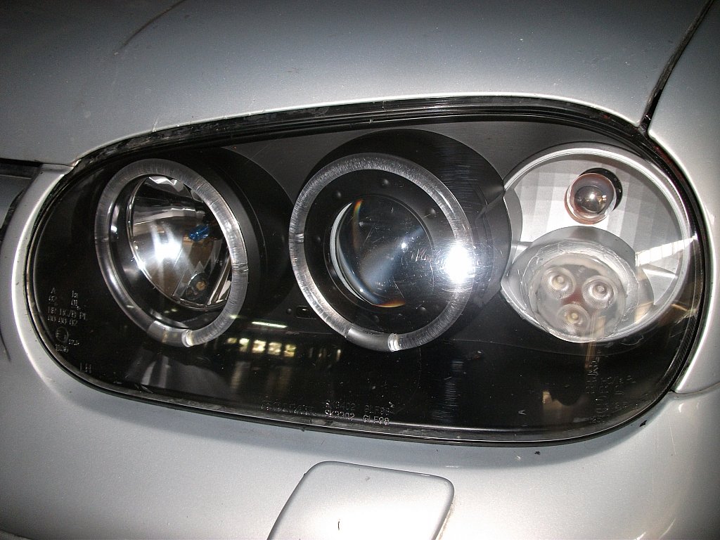

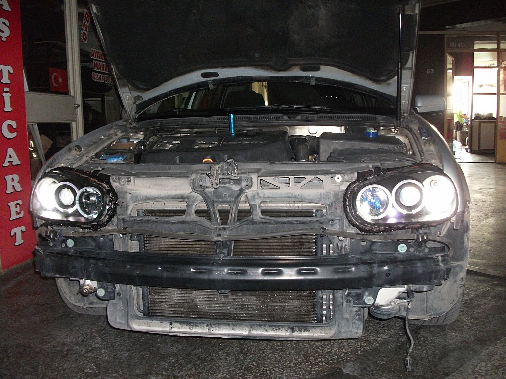

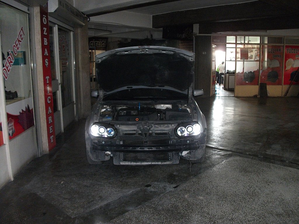

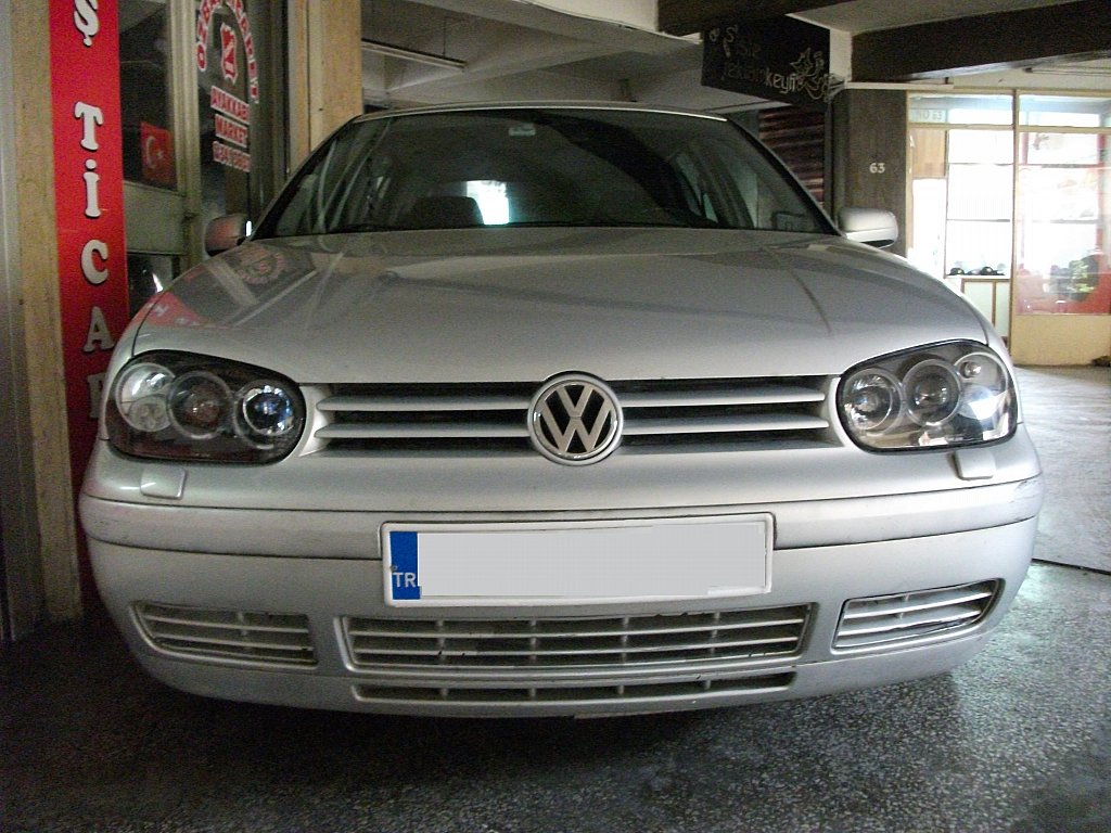

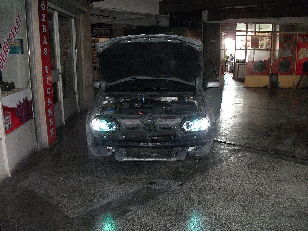

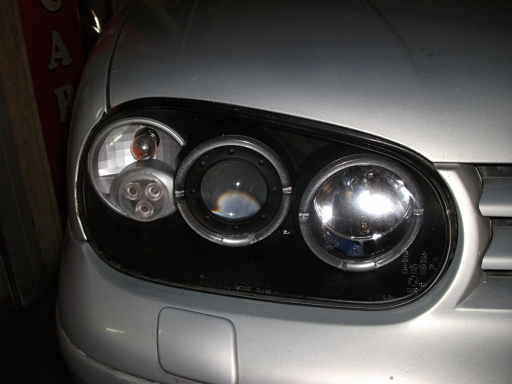

Arkadaşlar tekrar merhabalar. bixenon denemeleri ve led tamirlerini dün gece 8.5 saatlik bir çalışmadan sonra tamamladım Allaha şükür. Fotoğrafları en kısa zamanda burada paylaşacağım inşallah. Kesilme çizgileri valeo D1S ile aynı. Aracın halojen uzunlarını da biraz daha yükselttim bu sayede. (Hazır far açılmışken) Şu an için sonuç: Xenon uzun+kısa+halojen uzunların kesilme çizgilerini büyük uğraşlar sonunda üst üste getirmeyi başardım. (Çok ufak farklar var aralarında ama sorun teşkil etmiyor. Aydınlatması maşallah çok keskin ve çok güzel. selektör attıktan sonra sol şerit artık boşaltılıyor. :)Bu arada 1-2 ufak problemim var. Merceklerin arka kapakları kaza anında kayboluyormuş temin edemediğimiz içi ampullerin etrafına kalın bakır tel büküp öyle tutturdum umarım bu ileride sorun yaratmaz. Asıl soruya gelince... mercek biraz daha dışarı taştı ve farların arka kapakları D2Ssokete oturdu ve onu biraz önde doğru bastırıyor. ben de vidalarını çok sıkıştırmadım zorlanmasın diye. sizce farların arka kapaklarının yarısını kesip soketleri rahat bırakayım mı yoksa böyle az bişi aralıklı kalsın mı? sorun olur mu?
BU ARADA GOLF 4 SONAR ANGEL EYE KULLANAN ARKADAŞLARIN BŞLGŞSŞNE: Golf 4 ün orjinal farlarına bixenon mercek zaten takılıyor. benim gibi inat edip de sonar angel farlara takmak isteyenler için söylüyorum, alacağınız malzeme mercedes yeni E sersinin Hella bixenon mercekleri olmalı. Q7nin de merceklerinin uyduğunu biliyorum fakat onlarda selektörde biraz geç kalıyormuş en hızlısı bunlarmış. Montaj kısmına gelince farların içinde ve arkasında baya bir tadilat yapmanız gerekiyor. farın içindeki platformda merceğin oturduğu yerdeki halkayı kesip orayı genişletip, merceği mümkün olduğunda geriye almanız gerekiyor arkadaşlar yoksa far camı merceğe değiyor ve kapanmıyor. ben ampulleri tam oturtmada baya bir zorlandım fakat onu da kalın bir tel bükerek yaptım. arka kapağa gelince onun da yarısına yakın bir kısmı kesip ayrıca bir tadilat yapmanız gerekiyor. Uğraşmak istemezseniz Valeo D1S mercekler birebir oturuyor. dikkat edin benim gibi bıçağı parmağınıza sokmayın :D
Öncelikle hayırlı olsun.Resimleride gördükmü tamamdır.Bıçak olayına gelince;Farla uğraşıpta eline bıçakla,falçatayla v.s. imza atamıyorsan bu işi hakkıyla yapmadın demektir :)
Çok teşekkür ederim şimdilik deneme resimlerini koyuyorum bu gece de kesilme çizgilerini çeker bir ara da onu koyarım. Herkese iyi çalışmalar.

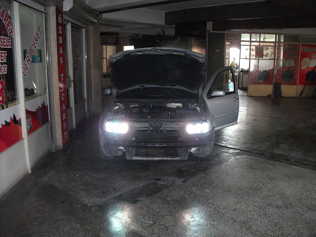

Arkadaşlar yeni resimler: imzalarıyla birlikte :D
Geçince bişeyi kalmaz. :)Gündüz farlar sönükkende bir foto koyabilirmisiniz. Farlar nasıl görnüyor bir baksak.

Güzel olmuş. Kısa farlar bir seviye ayarı istiyor. Sağ soldan yukarıda.

evet angel farın kendi angelları teki patlamıştı onu da değiştirdim. evet seviye ayarı istiyor ama yaptırmayacağım nazarlık olsun. böyle memnunum :rolleyes: yorumlar için teşekkürler arkadaşlar.

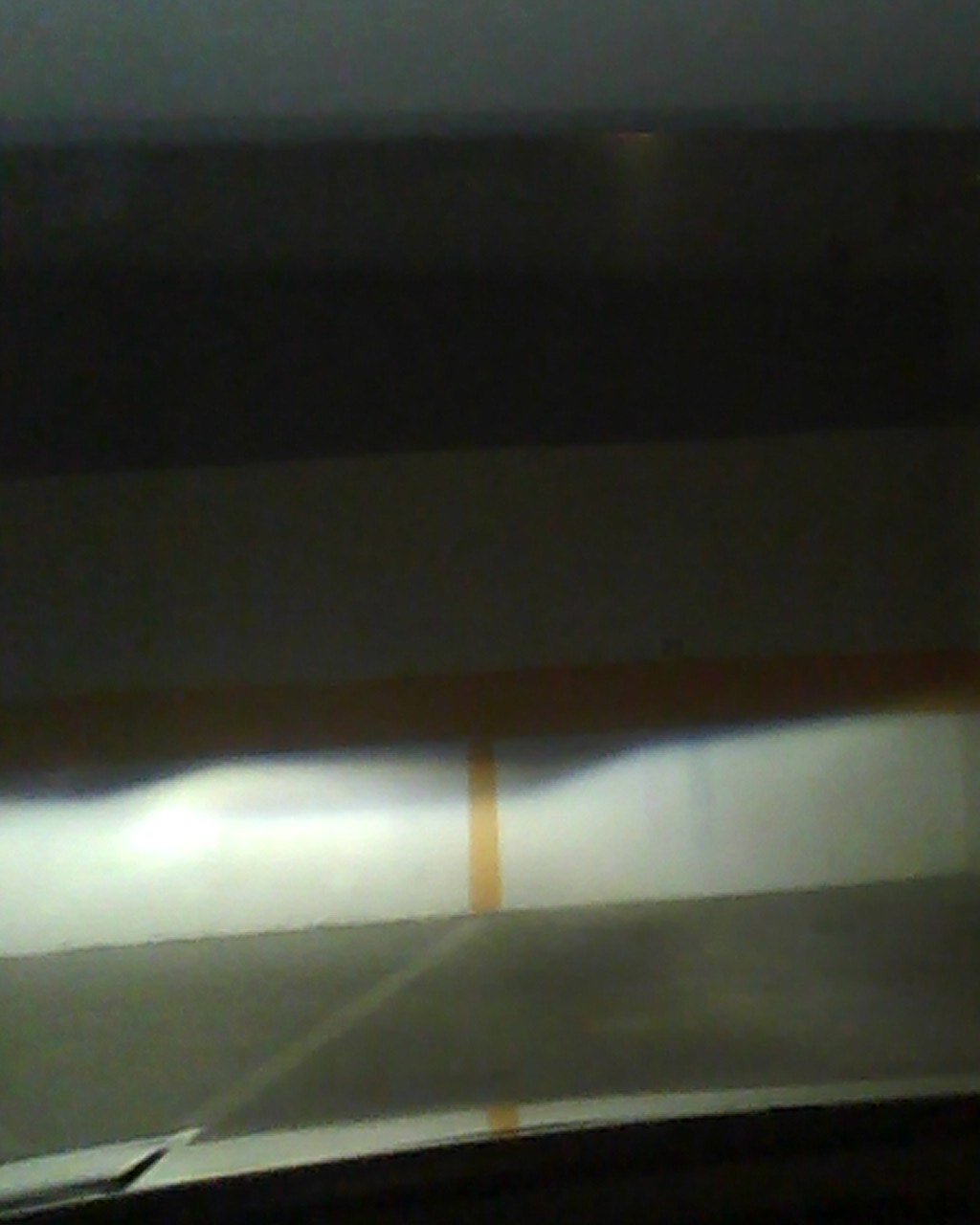

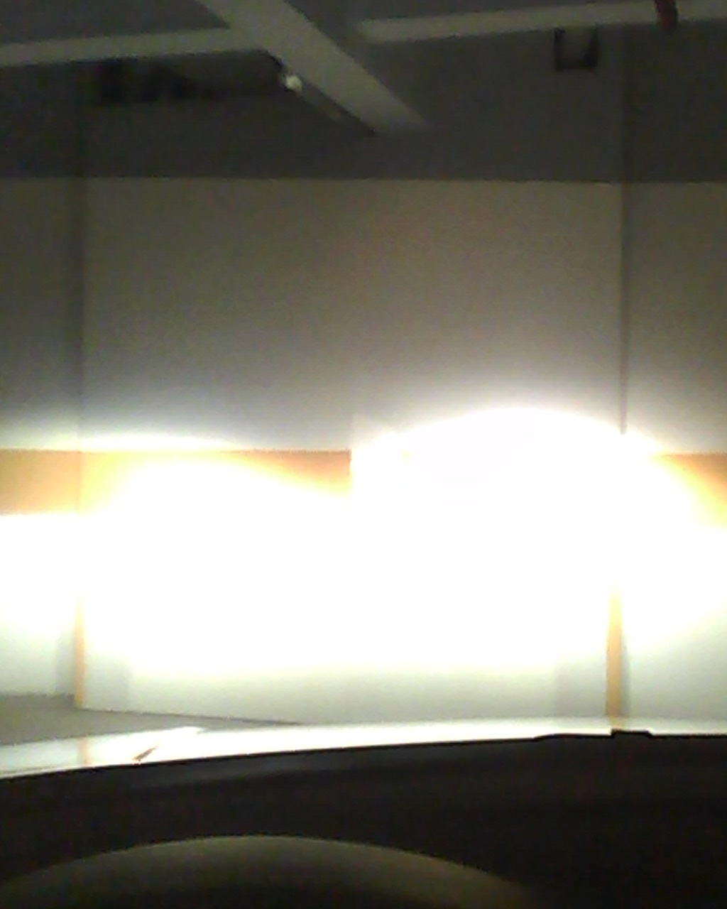

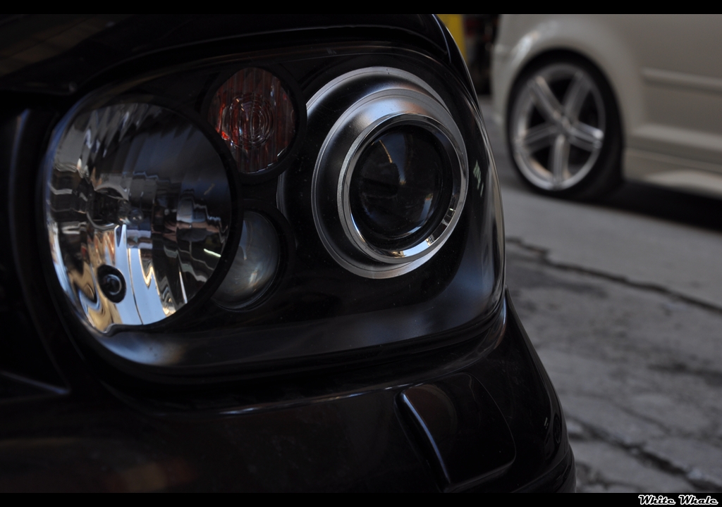

arkadaşlar seviyesi ayarlanmış farların cep telefonuyla çekilmiş görüntüsü... en kısa zamanda güzel bir makine ile çekip yeniden koyacağım...
Fatih Özbaş1679652583
Sarı çizgilere bakıldığında mercekte sapma var gibi duruyor.
cep telefonu ile çekildiği için öyle görünüyor...
Bu sefer de sağ aşağıda kalmış. Yatay çizgileri aynı hizaya getirmen lazım, yükselen tarafları değil.Seviye ayarını yaptın mı ? -> http://www.geceucusu.com/index.php?showtopic=2417
seviye ayarını kendim yaptım ancak bu kadar oldu muayeneye giderken tekrar makine ile yaptıırım...
sol farın ampulünü kontrol etmeni tavsiye ederim çünki ampulü biraz eğri büğrü takmışsın farın odaklanma sorunu var kesilme çizgisi güzel sol farın ilerden parlak gözükebilir ampulü düzgün oturttuğuna emin olup tekrar bir kontrol et.:rolleyes: o vidaları çıkmacıdan bulabilirsin bu arada hayırlı olsun
karşıdan bakıldığında parlaklık veya göz alma yok ikisi de aynı görünüyor. biliyorsunuz ki golf4 te bırakın far ampulünü kontrol etmeyi park lambası değiştirmek için bile tampon sökülüyor :) o yüzden en kısa zamanda tekrar bakacağım. şimdilik aydınlatmada bir problem yok maşallah :) yorumlar için teşekkürler. :)

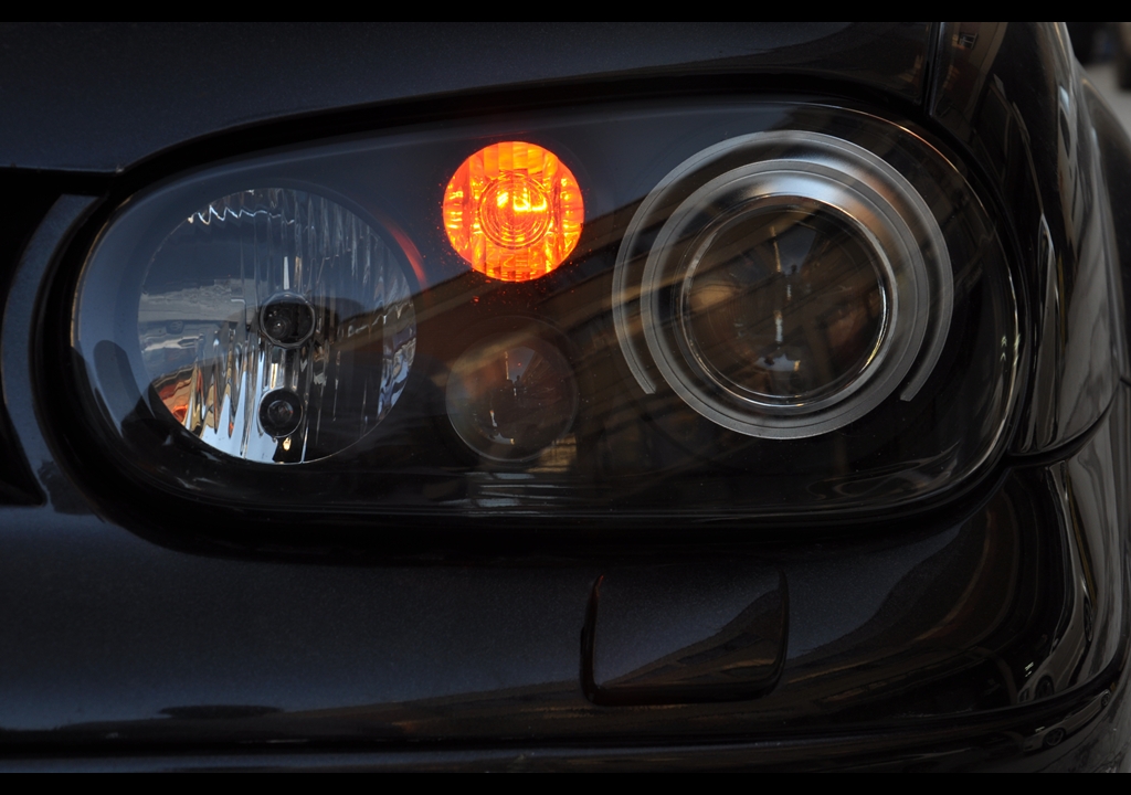

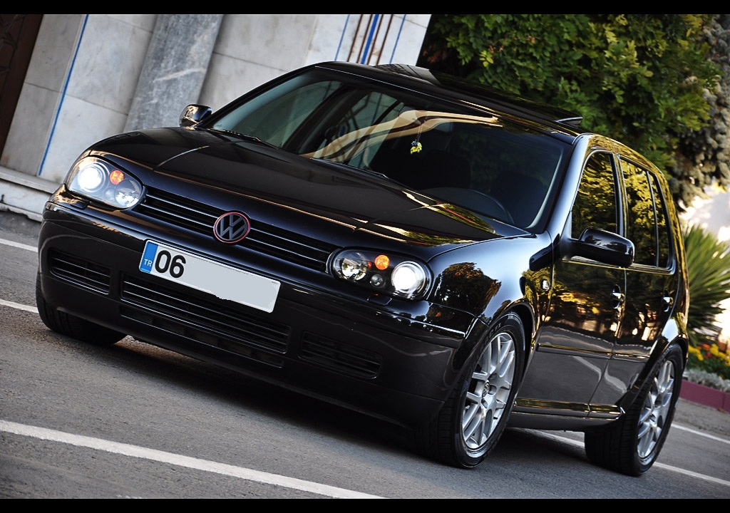

evet arkadaşlar sevgili Özgürden bir fotoğraf yakaladık 2 yıl sonra :) şimdi onu ekliyorum. duvar resimlerini henüz çekememiş onu da çektiği zaman siteye ekleyeceğiz. :)
maşallah çok başarılı olmuş. güle güle kullan diyorum arkadaşım.
bu resimdeki ne? ayrıca araç golf4 mü?
