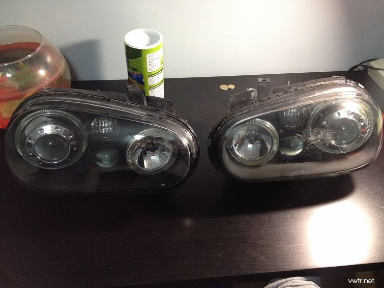

arkadaşlar uzuuunn bi ara yoktum forum sayfasında işden güçten.:good1: aracımın farlarını bitirdim fakat sağ farım çıkma olduğu için baya içi tozluymuş ilker beyden bir adet bosch mercek aldım taktım
farım 0 gibi oldu :const: gece yolculuğu yaptım fakat elim yanlışlık ile şu parçasına deymiş ve sol faırm böyle sağ farım böyle
hangisinin yoldaki kalitesi daha kaliteli olur..?? birde 4300 k ampule dönüş yapıcam hangi marka öneriyorsunuz 4300 mü almalıyım 4150 mi ?? birde arkadaşlar şöyle bir durum daha var
uzun farlarımda 6000k monza kit var onu caddy aracıma takıcam mercek ile. uzun farlar reflektörlü sarı ampul takmak istemiyorum mavi çin malı ampulde takmak istemiyorum merak ettiğim uzun ampulleri söktöüğümde sadece selenoidlere bağlı olduğunda arıza ışıkları yanıyor. diyot ile kısa fara bağladığımda uzunları sellektör için yani gene arıza ışığı yanarmı araya kondansatör koymalımıyım.? önerileriniz varmı yoksa kısa farı açtığımda uzunları kapatacak bir role varmı çok soru sordum kusra bakmayın uzun bir ara oldu çünki cevaplarınızı acilen bekliyorum teşekkürler..
Soldaki desen doğru olanı. Yaya ve trafik işaretlerini daha iyi görmeni sağlar.
Standart D2S'lerin hepsi de 4150-4300 arasıdır, 4300 ayrı 4150 ayrı değil, tolerans payı o. Uzun fara mutlaka ampul takmalısın, moda defilesine çıkmıyosun, güvenliğin önemli.

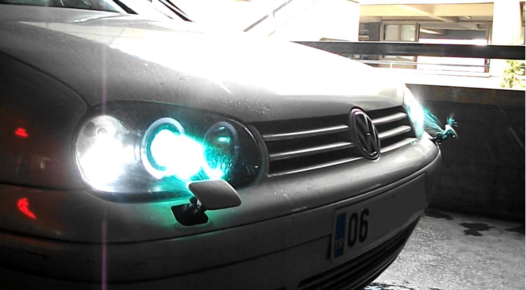

evet arkadaşlar yeni bir haber de benden... nihayet pasif olan far yıkama sistemimi çalıştırmayı başardım. 2 yıldır çalışmıyordu. ilk olarak sigortası atmıştı onu değiştirdim çalışmadı, ardından fıskiyesinin biri bozuktu uzun uğraşlarım sonucu yeni fıskiye buldum (hella marka ve çok zor bulunuyor) gene çalışmadı ve meğerse deponun içinde takılı olan motoru yanmış sipariş verdik 3 gün içinde o motor geldi taktım ve çalışıyor. şu an için depodan damlatma sorunu var az az su eksiltiyor inşallah onu da hallederim ve kurtulurum.

Basit bir sorun kolayca tamir edebilirsiniz. Güle güle kullan.
Özgür Yıldız
iyi günlerde kullan fatih, iyi olmuş çok faydası oluyor :good1:
benimde soldaki damlatıp duruyor sanırım benimde değiştirmem gerekecek
Fatih Özbaş1679652583
teşekkür ederim Özgürcüğüm. ben geçenlerde senin adına yedek parçacıya sormuştum elimizdeki son fıskiyeyi de sana vermiştik ama sipariş verirsen 2-3 güne gelir demişlerdi. ben şöför tarafını 55e almıştım daha fazla verme. görüşürüz.
