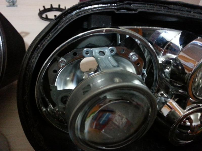

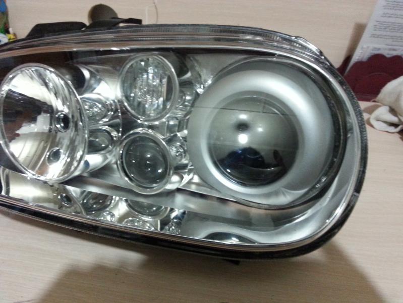

Mahmut Koç 6 Şubat 2014 Paylaş 6 Şubat 2014 (düzenlendi) arkadaslar buda benim ilk mercek calişmam mercekler hella d1s farlari araca takmadim daha ama cam mercek kapagina cok az bi sekilde dokunuyor sizin merceklerdede boyle bi problem varmidir birde far ayar motorunu kullanamiyoruz sanirim? 6 Şubat 2014 tarihinde mahmut koç tarafından düzenlendi Yorum bağlantısı
Erkan Kahya 7 Şubat 2014 Paylaş 7 Şubat 2014 Merhaba. Far ayar motorunu kullanabiliyoruz. Kapakların cama dokunması ayar konusunda sıkıntı çıkarabilir. Doğru şekilde ayarlayabilirseniz çok da önemli değil. Benim yaptığım çalışmada kapağı geçtim projektörün mercekleri cama değiyordu ama kullanmama engel olmadı. Yorum bağlantısı
Mahmut Koç 7 Şubat 2014 Paylaş 7 Şubat 2014 Merhaba. Far ayar motorunu kullanabiliyoruz. Kapakların cama dokunması ayar konusunda sıkıntı çıkarabilir. Doğru şekilde ayarlayabilirseniz çok da önemli değil. Benim yaptığım çalışmada kapağı geçtim projektörün mercekleri cama değiyordu ama kullanmama engel olmadı. cevabin için tesekkur ederim senin mercek cama degdigi halde kullanabildiysen bende kullanabilirim ozaman..ayara gelmezse tekrar sokecegim mercegi tasin arkasina almam gecekecek ama bu seferde far kabina deger diye dusunuyorum bakacaz artik. Yorum bağlantısı

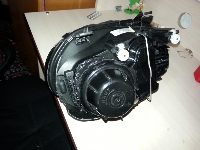

Mahmut Koç 7 Şubat 2014 Paylaş 7 Şubat 2014 Arkadaslar lutfen yardim edin benim mercek calişmam suya dustu gibi bugun işten döndüm farlarin silikonlari kurumustu ayar nasil diye bakayim dedim tabi benim mercek kapaklari cama degdigi için kastira kastira oldu ve kapak mercekten cikti fari tekrar dagitmak zorunda kaldim mercegi tasin arkasina cekmeye karar verdim cektim ama iki vidayla zor tutturdum silikonladim ama saglam oldugundan süpeliyim araca taktigim zaman cukurda falan mercek silikondan kopup dusermi yada titresim yaparmi bilemedim napacagimi? Yorum bağlantısı
Erkan Kahya 8 Şubat 2014 Paylaş 8 Şubat 2014 Değmek derken kastırmasını ima etmemiştim dokunuyordu sadece Far camını silikonlamadan deneme yapmadın mı?Projektörü çanağa yapıştırmak için hangi silikonu kullandın? Kırmızı rtv silikon kullandıysan hiçbir şekilde kopup düşmez. Bir gece kuruması için beklersin sonrada far camına siyah silikon sıkıp bir gün daha beklersen hiçbir şey olmaz. Yorum bağlantısı
Mahmut Koç 8 Şubat 2014 Paylaş 8 Şubat 2014 Değmek derken kastırmasını ima etmemiştim dokunuyordu sadece Far camını silikonlamadan deneme yapmadın mı?Projektörü çanağa yapıştırmak için hangi silikonu kullandın? Kırmızı rtv silikon kullandıysan hiçbir şekilde kopup düşmez. Bir gece kuruması için beklersin sonrada far camına siyah silikon sıkıp bir gün daha beklersen hiçbir şey olmaz.Tşk ederim sorunuma bir tek sen cevap yaziyorsun bir cok kez denedim cami kapatmadan dokuyordu hafifce cami siyah silikonla kapattim bir gun bekledi aksam ayara geliyormu deneyim dedim elimde patladi nasil olduysa kapagi yerinden cikardi:( kullandigim silikonda bostik 1200 dereceye dayanikli silikon dogruysa eger 1200 derece? mercek arkadan montajlandi bu seferde olmazsa far almam gerekecek:( mercekmi uzun benmi yanlıs yapiyorum bilemedim.. Yorum bağlantısı
Erkan Kahya 8 Şubat 2014 Paylaş 8 Şubat 2014 Bosch projektör kullanıyorsan onun boyutları (göreceli) büyük. Far camına göre ayarı yap, uzun kalan kısım arkada kalsın. Arka kapağa müdahale etmen gerekebilir. Yorum bağlantısı

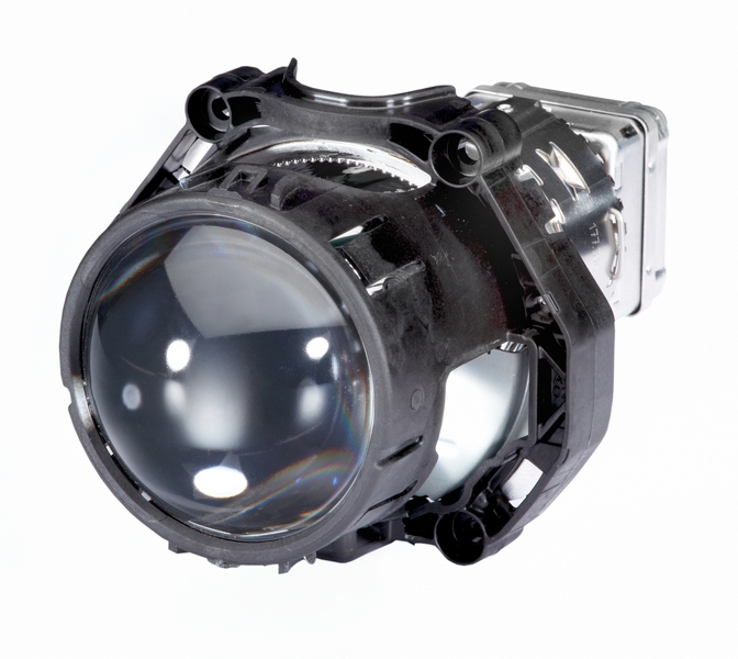

Mahmut Koç 8 Şubat 2014 Paylaş 8 Şubat 2014 Bosch projektör kullanıyorsan onun boyutları (göreceli) büyük. Far camına göre ayarı yap, uzun kalan kısım arkada kalsın. Arka kapağa müdahale etmen gerekebilir.projektörüm hella d1s/d2s ben d2s ampulle kullanacagim arka kapaga mudahele edecegim zaten mercegi tasin arkasina cektim bu sekilde cama degmiyor ama tek sorun far tasinda mercegi vidalamak için cok az kalan vida yeri ve sıkı bi sekilde mercegi tutturamamam olmazsa yeni far almak durumundayim birde bu hella mercekler angel farin mercek yerine tam oturuyormu eger oturuyorsa yeni alacagim far onlar olacak. Yorum bağlantısı

Erkan Kahya 8 Şubat 2014 Paylaş 8 Şubat 2014 Bencede öyle Onur arka kapağa müdahale etmeli. Eski tip hella projektör kullanıyor ve bunlarda oldukça iri montaji zorluk yaratıyor ama imkansız değil ve uzun farında bile desen var bunların. Yeni tiple uygulama yapılmış farlar var forumda Fatih abinin farlarını inceleyebilirsin Mahmut. Yorum bağlantısı
Mahmut Koç 8 Şubat 2014 Paylaş 8 Şubat 2014 Projektorum eski tip olablilir onun hakkinda bilgim yok prkjektoru tasa tam yasladigin zaman sıkıntı yok cama degmiyor sorun benim mercek kapagimda kirsehirde bulabilecgim yer yok malesef ankaradan aldim mercekleride ordada cok gezmeye vaktim olmadigi icin forumda yapilan mercedes mercek kapagindan bulamadim simdi mercekleri tasin arkasina monteledim ayar konunda sıkıntı cikarmicak gibi cikarirsa bi ankara yolu gozukuyor. Yorum bağlantısı

Mahmut Koç 9 Şubat 2014 Paylaş 9 Şubat 2014 Peki arkadaslar vw tiguanda kullanilan mercek var nette satista hella intemo diyor fiyatida 160 tl yazmis nasil bi mercektir bilginiz varmi fiyati nasil birde bana fazla gibi geldi Yorum bağlantısı
Mahmut Akbulut 9 Şubat 2014 Paylaş 9 Şubat 2014 Peki arkadaslar vw tiguanda kullanilan mercek var nette satista hella intemo diyor fiyatida 160 tl yazmis nasil bi mercektir bilginiz varmi fiyati nasil birde bana fazla gibi geldiKesilme çizgisi daha düz bir mercek , yeni ve az bulunuyor olması fiyatı etkiliyor , bence normal... Yorum bağlantısı
Mahmut Koç 9 Şubat 2014 Paylaş 9 Şubat 2014 Boyutlari nasil peki bilgin varmi adasim benim kullandigim hella d1s d2s mercege gore kucuk duruyor kucukse golf farina daha rahat sigar montaji kolay olur onu alabilirim Yorum bağlantısı
Mahmut Akbulut 9 Şubat 2014 Paylaş 9 Şubat 2014 Boyutlari nasil peki bilgin varmi adasim benim kullandigim hella d1s d2s mercege gore kucuk duruyor kucukse golf farina daha rahat sigar montaji kolay olur onu alabilirimÇok farklı değil elindeki mercekten en fazla 1 cm küçüktür... Yorum bağlantısı

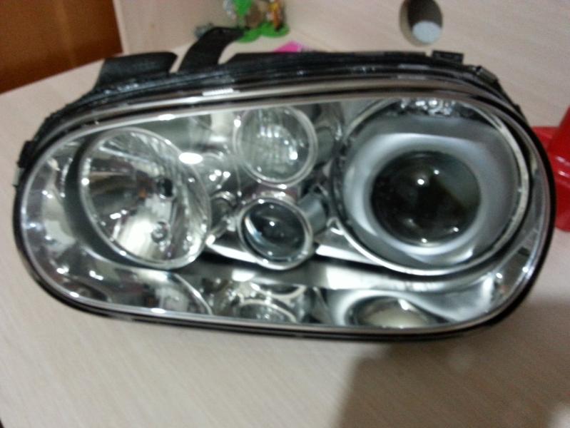

Mahmut Koç 14 Şubat 2014 Paylaş 14 Şubat 2014 arkadaslar buda benim mercek calişmam uzun ugraslar sonunda bitirmeyi becerebildim 2 hafta ugrastim:) burdan mercek modifiyesi yapacak arkadaslara acemi olarak onerim bu işe girmeden 2 defa dusunun derim cok guzel bi iş ortaya cıkıyor fakat cok ugrastirici bi iş zamanla sıkılıyor insan birde mumkun oldugunca oem urunler kullanmaya ozen gosterin derim ben bunu bir defa daha anladim oem urunun yeri bi ayri oluyor..mesajlarima cvp verip yardimci olmaya calişan arkadaslara tesekkur ederim.. 2 Yorum bağlantısı
Erkan Kahya 15 Şubat 2014 Paylaş 15 Şubat 2014 Elinize sağlık uğraştırdı lakin güzel oldu. Gece kullanınca farkı anlayacaksın. Oem kullanmak en iyisi çin malı balast/ampuller tamamen şans işi 2 günde de bozulabiliyor 2 yılda da. Yorum bağlantısı
Fatih Özbaş1679652583 15 Şubat 2014 Paylaş 15 Şubat 2014 yorumları yeni gördüm yoksa çoktan cevap yazmıştım.bu sayfanın ortalarında bir yerlde ben de sonar angel fara eski tip hella bi-xenon mercek takmıştım. önce önden takmıştım far camını kasıyordu daha sonra merceğin oturduğu yuvayı kesip genişletip geriye almıştım bu sefer de arka kapak kapanmıyordu ona da fiberciden kalıp çıkarttırıp kapak yapmıştım güzel de olmuştu.şimdiki farımda da yeni tip hella bi-xenon mercek var. sağ farda far camına hafiften değiyor fakat ayara falan engel değil hatta elektrikli seviye ayarı bile çalışıyor ama muayene zamanı farları sökünce Oktay Abiyle o fara bir bakım yapacağız. hatta aklımızda değişik bir proje de var @Mahmut Koç senin farın da çok güzel olmuş maşallah... arka kapağı nereden buldun? çok işlevsel olmuş. Yorum bağlantısı
Mahmut Koç 15 Şubat 2014 Paylaş 15 Şubat 2014 Elinize sağlık uğraştırdı lakin güzel oldu. Gece kullanınca farkı anlayacaksın. Oem kullanmak en iyisi çin malı balast/ampuller tamamen şans işi 2 günde de bozulabiliyor 2 yılda da.evet baya bi ugrastirdi artik yeter durumuna geldim ama sabrin sonu selamet guzel oldu bakalim araca takinca nasil olacak şimdi tek sıkıntımız ayar tutmasi ve seviye ayar motorunun calişmasina kaldi calişirsa cok guzel olacak bu kadar zahmete degecek:) oem urunun kalitesini burda daha iyi anladim ki sadece ampulde bile fark yaratiyor..yorumları yeni gördüm yoksa çoktan cevap yazmıştım.bu sayfanın ortalarında bir yerlde ben de sonar angel fara eski tip hella bi-xenon mercek takmıştım. önce önden takmıştım far camını kasıyordu daha sonra merceğin oturduğu yuvayı kesip genişletip geriye almıştım bu sefer de arka kapak kapanmıyordu ona da fiberciden kalıp çıkarttırıp kapak yapmıştım güzel de olmuştu.şimdiki farımda da yeni tip hella bi-xenon mercek var. sağ farda far camına hafiften değiyor fakat ayara falan engel değil hatta elektrikli seviye ayarı bile çalışıyor ama muayene zamanı farları sökünce Oktay Abiyle o fara bir bakım yapacağız. hatta aklımızda değişik bir proje de var @Mahmut Koç senin farın da çok güzel olmuş maşallah... arka kapağı nereden buldun? çok işlevsel olmuş.bende daha once mercegi onden takmiştim hersey bitti fari kapattim mercek kapagi cama degiyor far tasi bile oynamakta sıkıntı cekiyordu tekrar sokup arkaya taktim guzel oldu seviye ayar motoru calisacak gibi duruyor..kapaklar kendi kapagi mercegin arkasi ve ampul tutucu cıkacak sekilde kestim uzerindekide herhangi bi aractan cıkma (markasini bilmiyorum) far kapagi silikonla yapiştirdim guzel oldu:)yorumları yeni gördüm yoksa çoktan cevap yazmıştım.bu sayfanın ortalarında bir yerlde ben de sonar angel fara eski tip hella bi-xenon mercek takmıştım. önce önden takmıştım far camını kasıyordu daha sonra merceğin oturduğu yuvayı kesip genişletip geriye almıştım bu sefer de arka kapak kapanmıyordu ona da fiberciden kalıp çıkarttırıp kapak yapmıştım güzel de olmuştu.şimdiki farımda da yeni tip hella bi-xenon mercek var. sağ farda far camına hafiften değiyor fakat ayara falan engel değil hatta elektrikli seviye ayarı bile çalışıyor ama muayene zamanı farları sökünce Oktay Abiyle o fara bir bakım yapacağız. hatta aklımızda değişik bir proje de var @Mahmut Koç senin farın da çok güzel olmuş maşallah... arka kapağı nereden buldun? çok işlevsel olmuş.bu arada yazmayi unutmusun senin calişmalarini inceledim cok guzel calişmalar yapmişsin yeni tip hella mercegi nerden buldun? ben ankaradan aldim hurdacilardan fakat bir cogu ne yapacagimi anlayamadi bu mercekleri bile zor buldum ayrica mercek kapagi bulmakta bi dert oldu bulamadim Yorum bağlantısı

Mahmut Koç 15 Şubat 2014 Paylaş 15 Şubat 2014 Daha once sormak aklima hiç gelmedi ankarada bulurum diye hesap ettim ama zor oldu neyse artik boyle kullanalim biraz olmadi numarasini alirim daha guzel mercek ve mercek kapagi siparisi veririz artik iyilestirme dusunuyorum ilerde..akuyle arasini olctum degimiyor aku biraz kucuk sanirim motor kısmına dogru biraz cekme yapabilirim.. Yorum bağlantısı
Selçuk Keleş 16 Şubat 2014 Paylaş 16 Şubat 2014 Daha once sormak aklima hiç gelmedi ankarada bulurum diye hesap ettim ama zor oldu neyse artik boyle kullanalim biraz olmadi numarasini alirim daha guzel mercek ve mercek kapagi siparisi veririz artik iyilestirme dusunuyorum ilerde..akuyle arasini olctum degimiyor aku biraz kucuk sanirim motor kısmına dogru biraz cekme yapabilirim..Sonucu bekliyoruz, güle güle kullan. Kendin yaptığın bir şeyi kullanmanın keyfi bi başka. Yorum bağlantısı
