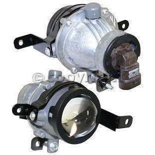

Hüseyin Matur 16 Ağustos 2010 Paylaş 16 Ağustos 2010 Orjinal sisler bence en iyi seçim. Ancak illa mercekli olacaksa Hyundai Elantra'nın mercekli sis farı kullanılabilir. Çiftini 100 liraya alabilirsiniz.http://www.otoyedekci.net/hyundai/hyundai-...k-adet-hmc.html Yorum bağlantısı
