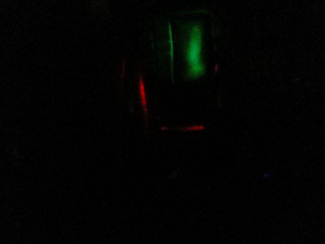

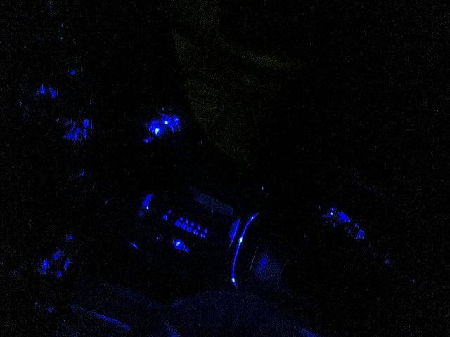

buda benim submarine ligt umarım begenilir.
7000 lümenli 30derecelik 5mm ledi 560ohm degerindeki drençle kullandım.aslında 330 ohm baglıyacaktım güçlü ışık istemedim bu bile faz oldu.aslında yeşil yapıcaktım ama ayak altı aydınlatmasıda mavi olucagı için abes kaçıcaktı ve vites göstergeleride mavi zaten.esas sebeb ayak altı göstergesi.yeşil rengi arka koltuga verdim kırmızı ise iki ön koltuk arasına.
esas net resimleri hafta sonu çekicem eklerim buraya.yarın emanet foto makinası gelicek.
560 ohm parlak oluyor..
Fotoğrafları bekliyoruz...

ledlerin lümenide epey yüksek.sadece kapğı açılıp yanıcagı için çokta kısmak istemedim.biraz önce geldim araçtan yol bilgisayarını taktım 3 renk dagılımı iyi olmuş karışmıyor birbirine.
halledecegim resim işini emmi.yol bilgisayarınada mavi led taktım mükemmel oldu diyebilirim led ışıması yok resimle anlatımınıda yapıcam en kısa sürede.

Telefon çakmak sigara kullanımı gibi basit işlemlerde tavan lambası yakma gereği duymuyorum.. Işığın kaynağını görmediğim için hiç bir şekilde göz almıyor.. Görünse bile 3 mm zaten.. Işığın düştüğü yer ise vites topuzu merkez olmak üzere 30-40 cm çapında bir alan..
