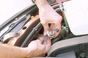

1. Gündüz saatlerini tercih etmeniz değiştirme işlemini kolaylaştıracaktır, farda ampulu tutan klips ve diğer ayrıntıları görmeniz için aydınlık bir ortamı tercih ediniz.
2. En az yarım saat öncesine kadar farlarınızı kullanmamış olmanız değiştirme işlemini kolaylaştıracaktır, aksi taktirde farın içindeki ampul çok sıcak olacağından ellerinize zarar verebilir.
3. Değiştirme işlemine başlamadan önce motoru durdurup, farlarınızı kapatınız.
4. Motor kapağını açarak farın arkasında bulunan plastik kapakları çıkarınız.
5. Ampulun metal ayaklarına takılı olan elektrik soketini çıkarınız.
6. Ampulu tutan metal klipsi açarak eski ampulu metal ayaklarından tutarak yuvasından çıkarınız. Ampullerin cam kısmına dokunmamalısınız.
7. Yeni ampulu gövde çıkıntıları doğru oturacak şekilde takınız, elektrik soketini ve metal klipsi aynı şekilde tutturarak ampulu sabitleyiniz.
8. Farlarınızı açarak çalıştığını kontrol ediniz.
9. Plastik kapakları takınız.
10. Seviye ayarı nasıl yapılır ? kısmındaki açıklamalara göre farınızın seviye ayarını kontrol ederek ayarlayınız.
