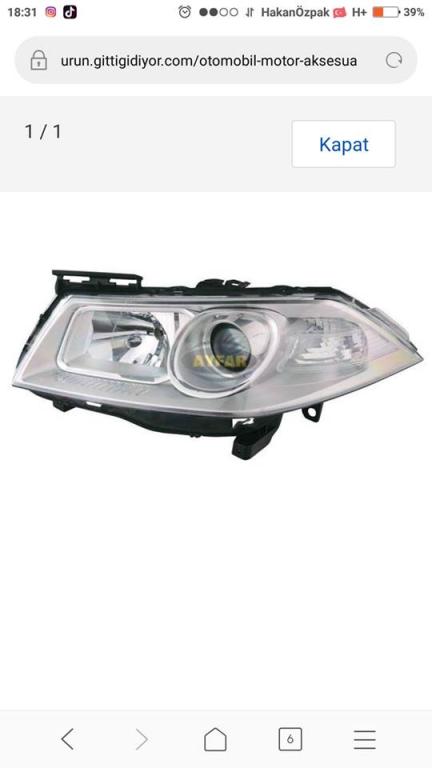

arkadaşlar aracı yeni aldım ancak gece uzun ile gidiyorum kısa far yok denecek kadar az fotoları eklediğim görselleri internette buldum benim aracın farları, şuan üzerinde h7 takılı ancak ben led zenon ve pgoton h7 de aldım hangisi iyi olur ise diye.Şimdi sormak istediğim sorular.
1-Mercek temizliği sonrası randıman alamazsam merceği iptal etsem aydınlatmada bir artısı olur mu ?
2-Mercer perdesini takmasam aydınlamada farkı olurmu ?
3-Mercek yada perde iptalinde karşıdan gelenin gözünü alırmı yada almaması için ne yapmam lazım
4-Aracın uzun farlarıda ayarsız, fara baktım ama ayar yerini göremedim bu farlara uzunlara yar nasl yapılıyor
Taner Yorulmaz
Merhabalar öncelikle aracınız hayırlı olsun. Bende Megane 2 kullanıcısıyım.
1. Mercek temizliği , mercek tası ( aynası) ve mercek camı temizliği yaptırırsanız aydınlatma daha da artacaktır.
2. Mercek yapısı gereği önünde mercek perdesi olması şart. Siz perdeyi söktünüz takmadınız varsayalım ışık dağılımı acayip şekildr bozulacaktır.
3. Mercek perdr iptali uygun olmaz ne aydınlatmada verim alırsınız ve karşıdaki aracın gözünü almış olursunuz.
4. Kısa far yukarı aşağı ayar yeri direksiyon sol alt tarafında 0 1 2 3 4 diye elle manuel konumlandırılmıştır veya far üstündrn tork alyan yada yıldız tornavida ile yukarı aşağı ayar yapabilirsiniz. Sağ ve sola doğru ise far ın arka kısmında kısa ile sinyal ampülün arka ortasında ayar yeri var fakat orayı görüp ayar yapmak için farı sökmeniz gerebilir veyahut tekerlek davlumbazında ki kapaklı yerden de yapabilirsiniz.
Kısa ile uzun aynı bir ayarlanıyor. Bu dediğim yerlere bakabilirsinizç

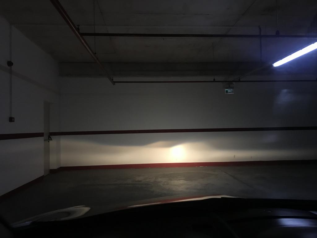

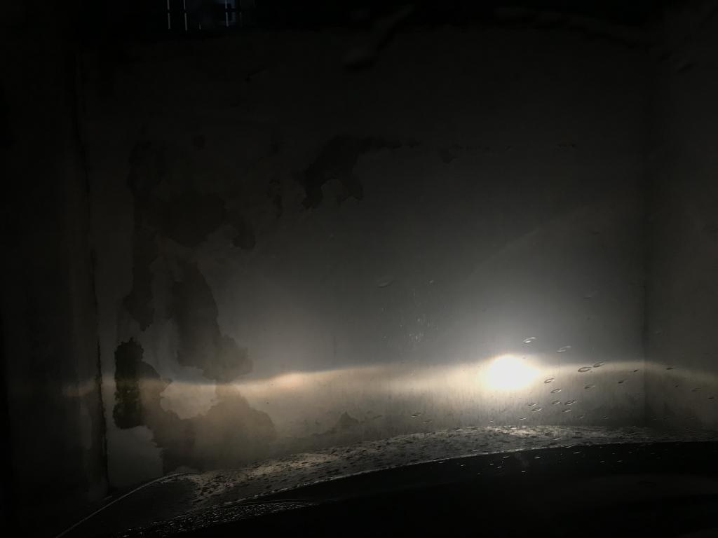

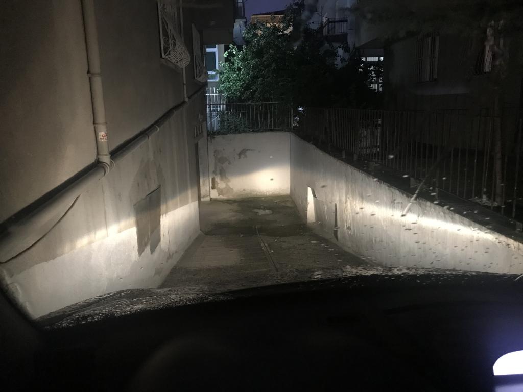

Merhabalar, 2008 model Megane II aracımla geceleri önümü görmekte zorluk çekiyorum. Arabanın sadece dibini iyi aydınlatıyor ama bi noktadan sonra çok güçsüzleşiyor, yani farın çizgisini yerde belirli belirsiz görüyorum ama oraya kadar aydınlatamıyor. Henüz taze bir sürücü olarak başka bir arabayla da gece sürüşü yapmadığım için gerçekten kötü mü emin değilim, kıyaslıyamıyorum. Ancak sağ farda bir problem olduğundan eminim. Sol farın ampulü yeni değişti sayılır, diğeri ne kadardır takılı bilmiyorum. Acaba ampulün oturmasıyla alakalı bir problem mi var, yoksa merceklerde mi bir sorun var ki duyduğum kadarıyla bu arabanın mercekleri çok iyi değilmiş. Fotoğrafları aşağı ekliyorum, açıkçası mahalleyi dolaştım ve güzel bir duvar bulamadım, bunun için özür diliyorum. Bir tane de bir arabanın arkasında dururken çektiğim fotoğrafı ekliyorum. Görebildiğiniz kadarıyla yorum yaparsanız çok sevinirim, teşekkürler.
IMG_20210808_212707.thumb.jpg.37ca9992d907711874e7c8e45a9b0569.jpgIMG_20210727_142833.thumb.png.d8b7b4f9ffc477f60964b76421b888f0.png
Selçuk Keleş
14 saat önce, Hakan Yıldırım yazdı:
Hoşgeldiniz. Sol farın yükseklik ayarı normal gibi ancak ampul tam oturmamış/kalitesiz ampul kullanılmış, odaklamasında hata var. Sağ farın ayarı bozuk yere bakıyor, ve yine ampul odaklaması hatası var. Elinizden geliyorsa ayarlamayı bu linkteki gibi yapın ya da far ayarı yapan bir elektrikçiye gidin. Kısa far ampulleri de yenilenirse iyi olur.

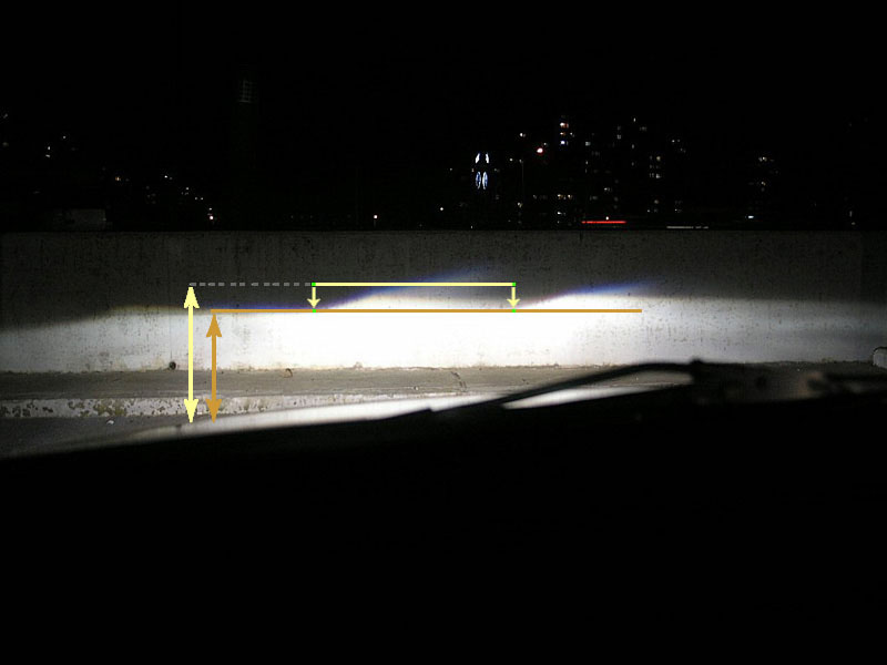

Şöyle bir görüntü almanız gerekiyor :

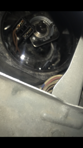

Üstadlarım öncelikle herkese merhabalar uzun süredir takipteydim yeni üye oldum, 2009 model halojen mercekli megane 2 aracımın ampüllerini değiştirirken o ilk resimde yüklediğim ampülün oturduğu yuva yerinden çıktı tırnakları salmış bizde siyah daysonla yapıştırdık ama sanırım açısını elektrikçim tam tutturamadı resimdeki gibi çarpraz değil düz oldu (halojen ampülde önemi varmı yönün bilmiyorum ama ampül sapa sağlam oturdu muayeneden geçti) farlar makina ile ayarlandı orjinal ampülden taktırdım şimdi kafamdaki soru sizce bu far ayarı normal mi sizcede sol farda bi gariplik yok mu ? Ne yapmalıyım bi yol gösterin far ayarı sanki yüksek gibi geldi bana ve çok aydınlatma yok yardımcı olan herkese şimdiden çok teşekkür ediyorum hayırlı akşamlar.

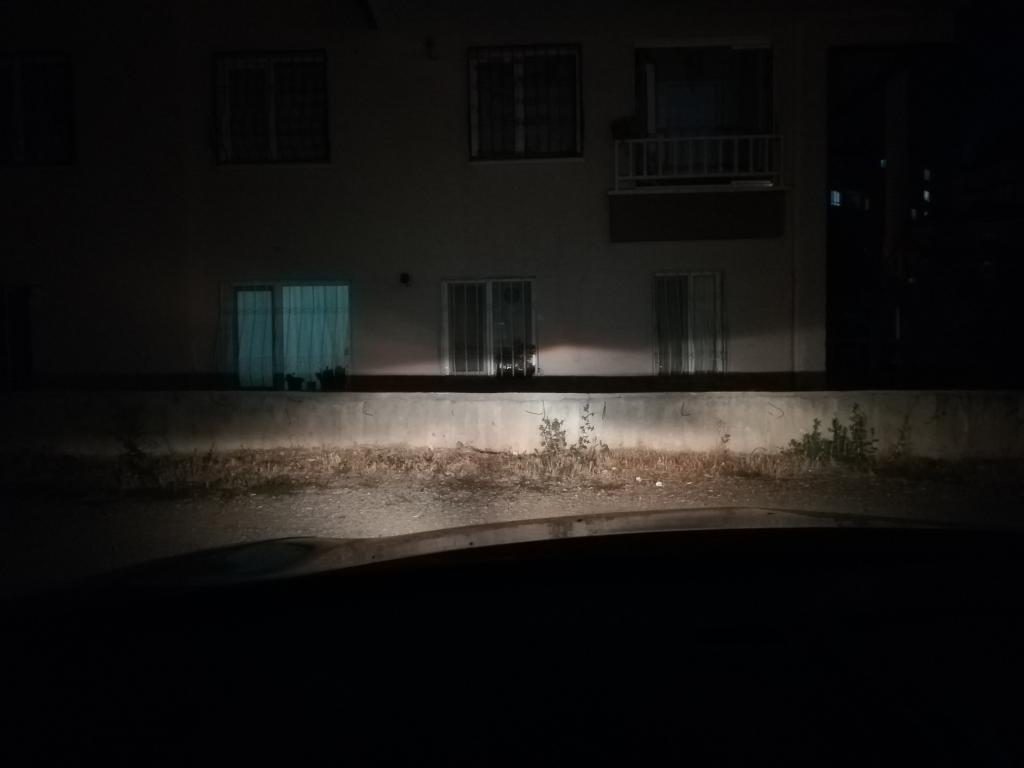

Aslında ışık şiddetinden öte desen olarak bakılırsa, solda değil sağda bir gariplik var. Çünkü sağ far uzun yanıyor gibi, mercek çizgisi hiç yok.
Hocam peki neden böyle olur nedir bunun çözümü aydınlatma hala 0 acaba far yuvalarını yapıştırdık açısı mı bozuldu
Selçuk Keleş
20 saat önce, Osman Mert Kara yazdı:
Ampuller düzgün oturtulmamış, tırnak yönleri önemli. Çıkma ya da yeni alarak farları değiştirin. Mercek değişimi falan da olur da düzgün yapabileni bulmanız vs. değmez.

Üstadlarım yeniden merhabalar, ankarada sağlam bir farcı ile görüştüm farı söküp arka kısımdaki yanlışları düzeltti sağolsun yuvayı ve ampulü yanlış oturtulmuş düzeltildi şuan far ayarı yapılmadı ama çizgi şu şekilde aydınlatma bariz biçimde toplandı önüme, far ayarı yapılınca daha derli toplu olacağını düşünüyorum ustanın söylediğine göre mercek ve far camlarının temizlenmesi lazım merceğin içi temizmiş kararma yok yani.
