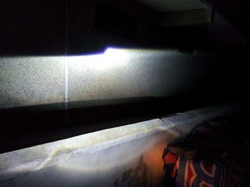

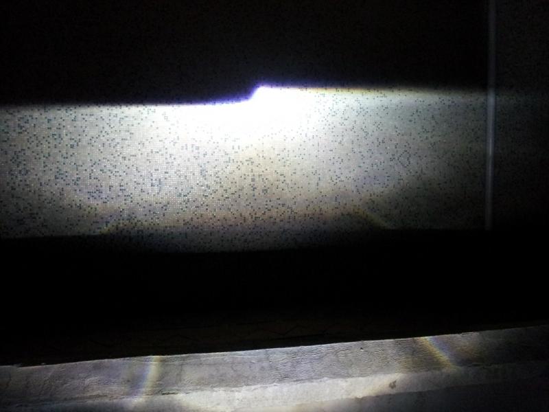

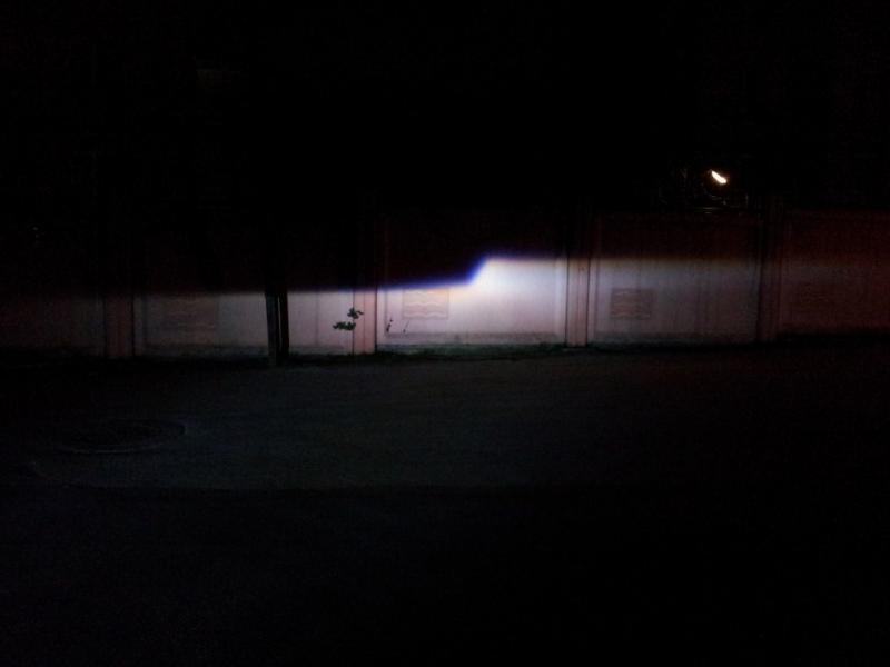

Bu kesilme çizgisi hangi merceğe ait bilen var mı? :unknw:
tarihinde Mahmut Akbulut tarafından düzenlendi
Misafir
Mahmut sen bulamazsan kim bulacak bunun ne olduğunu ? Netin altını üstüne getirmede teksin :D
Mahmut Akbulut
Çok şükür Servet abi imdadıma yetiştin,çatladım burda kimse cevap yazmıyor kudurdum resmen :yahoo:
Musa Can Koca
Koito olsa gerek, ama yinede bir süpriz bekliyorum, ikinci resim düşündürtüyor...

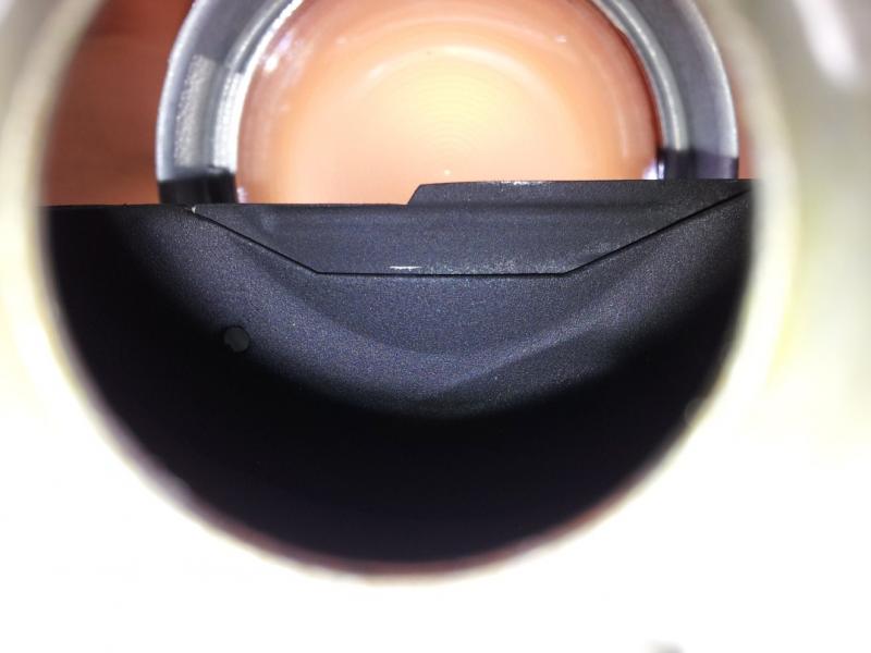

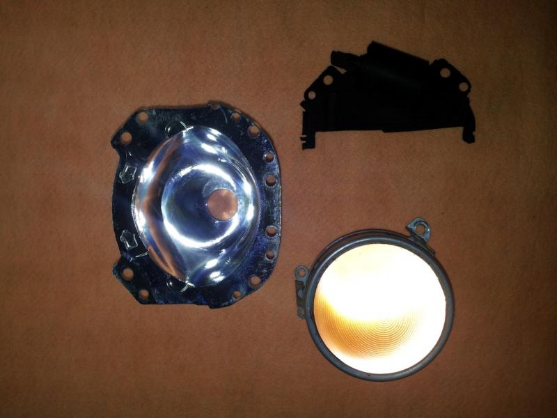

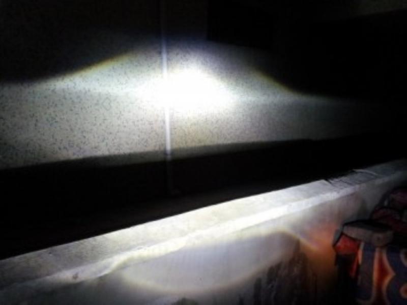

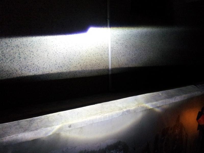

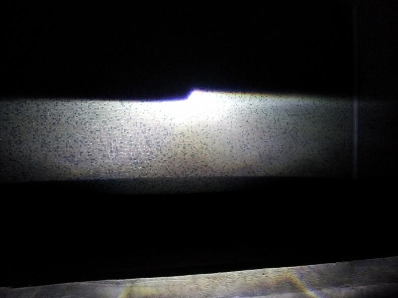

Sizi daha fazla merakta bırakmayayım o zaman,konu başında da yazdığım gibi Hella nın kesilme çizgisini nasıl daha düz yapabilirim diye sormuştum sizlere ve farklı yorumlar gelmişti.Bende neler yapabileceğimi görmek için geçen akşam 6-7 saatlik ince bir çalışma sonucunda ortaya yeni bir kesilme çizgisi çıkarmayı başardım adınıda Hellamoto koydum.Bakalım yeni Hellamoto nun kesilme çizgisi hoşunuza gidecek mi?Servet abiye saygılarımla :p
3" Clear lens olsa çok daha net bir kesilme çizgisi çıkar,koito-tsx veya fx-r gibi ama fresnel lensle bu kadar :unknw:
Turgut Oturmaz
Bizi neden böyle şaşkınlığa düşürüyorsun? :D
Güzel olmuş da, perdenin orta kısmını fazla derine indirmesen daha iyi olurmuş. Sağa yükselen çizginin başı, biraz çıkıntı yaratmış.
Gerçi o çıkıntı olmasa Koito diyecektim. :)

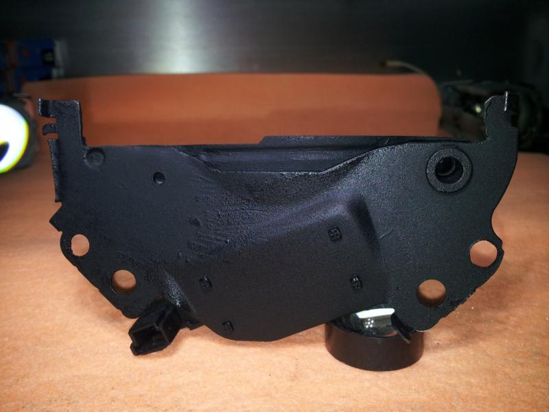

Perdeyi siyaha sen mi boyadın?

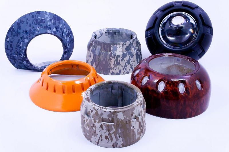

Perde boyanması, yurtdışında çok sık yapılan bir uygulama sadece ısıya dayanıklı boyalar ile, öle 700-800 C falan diye tartışılmıyor genelde ya da ben denk gelmişimdir, direk herhangi bir ısıya dayanıklı boya ile boyuyolar, oluyor, Marka önemlidir tahminim kalite olmalı,ama yinede en garantilisi hem kaliteli hemde 500C ve üzeri dayanımlı olsa daha iyi olur ,espirisi mercek önden boyanan renkde görünüyor ampül yanmıyorken. Bence hoş bir uygulama henüz bizde hiç örneği yok diyebiliriz, sanırım bundan sonra olur :exc1:
Mesela Honda Civic HB modellerinde 2005-2006 sanırım Koito H1 merceklerinin perdesi açık maviye boyalı önden. Zaten usulüde bu şekilde.
Birkaç örnek verelim;
Hella Mavi
Koito siyah
Örnekleri çoğalmak mümkün, rengi zevk ve hayal gücünüze kalmış...

Turgut gelecek cevapları çok merak ettim,o yüzden böyle bir soru sormak istedim :biggrin: Evet perdenin orta kısmında biraz daha çalışmam lazım,birde bana asıl lazılm olan şey clear lens onuda bulabilirsem süperkulade olacak :happy:
Ustam örnek kişi olarak sen alınınca bunu beklemen yanlış :biggrin:
Evet ben boyadım abi maksadım perdeye çarparak dağılan ışığı engellemek :good1:

Bu boyama işini tuttum Linea için merceğe yansıyacak led koyacaktım bu boyama işi daha nefis sanki fakat ampulün 4300k renginde etki yapmazmı?
Şimdi bazı yeni çıkan araçlarda uzun hüzmenin önüne mavi cam koyuyorlar beyazı yakalamak için ondan aklıma takıldı.Sadece perdenin mercek yönüne bakan yerimi boyanıyor yoksa her iki yüzüdemi?
Mahmut Akbulut
Abi sadece mercek tarafı boyanıyor,yoksa dediğin gibi abi reflektör kısmı boyanırsa renkte sıkıntı yaşanabilir... :good1:

Abi sadece perdenin öne bakan yüzü, daha öncede yazdım ya benim bildiğim orjinal olarak Honda Civic HB de var mesela Koito H1 merceği açık maviye boyalı onda.
Sende bu şekilde yapıcaksın, bilsem böle şeylerin sitede beğenilceğini bende önceden bu eklerdim, genelde orjinal diye biliniyoruz ya hepimiz ondan koymuyorum bu tip şeyleri, saolsun Mahmut ile kırıcaz bu olguyu :exc1: .
Örneğin daha önce Selçuk abimizibn yaptığı gövde rengi refletör boyaması ya da refletörün değişik kontrast renklere boyanması buda yurtdışında çok yaygın. Keza mercek kapağı boyamada bence bunlarda olmalı çünkü bunlarda çok güzel uygulamalar ve bunlarıda yapan yok, sanırım birde bilinmiyor bizde pek, neyse artık bunlarda olur umarım. :exc1:
