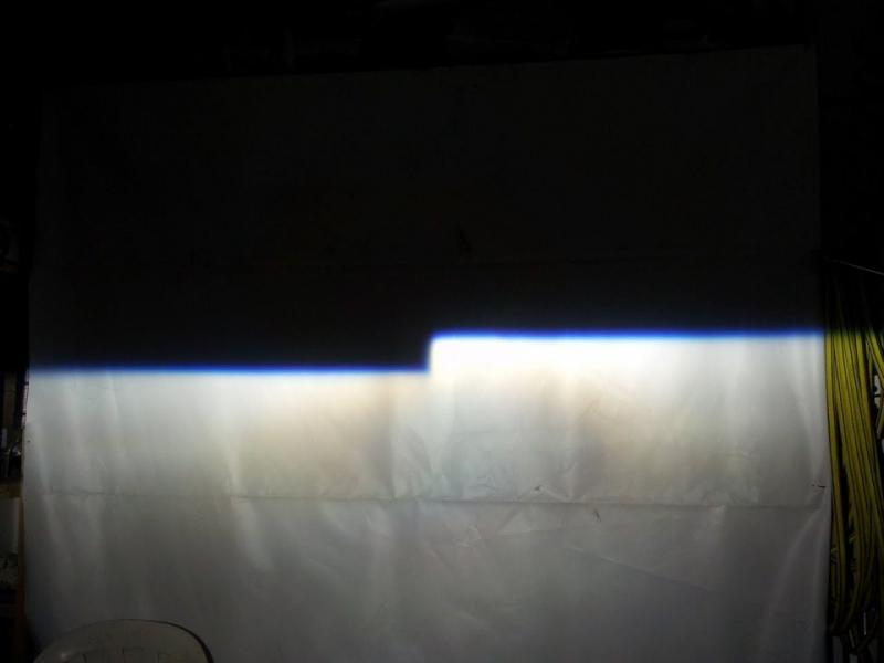

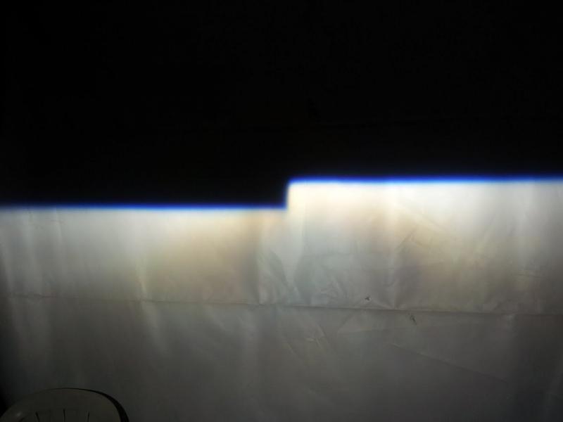

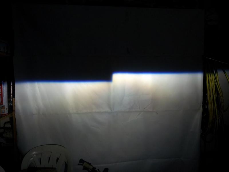

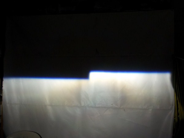

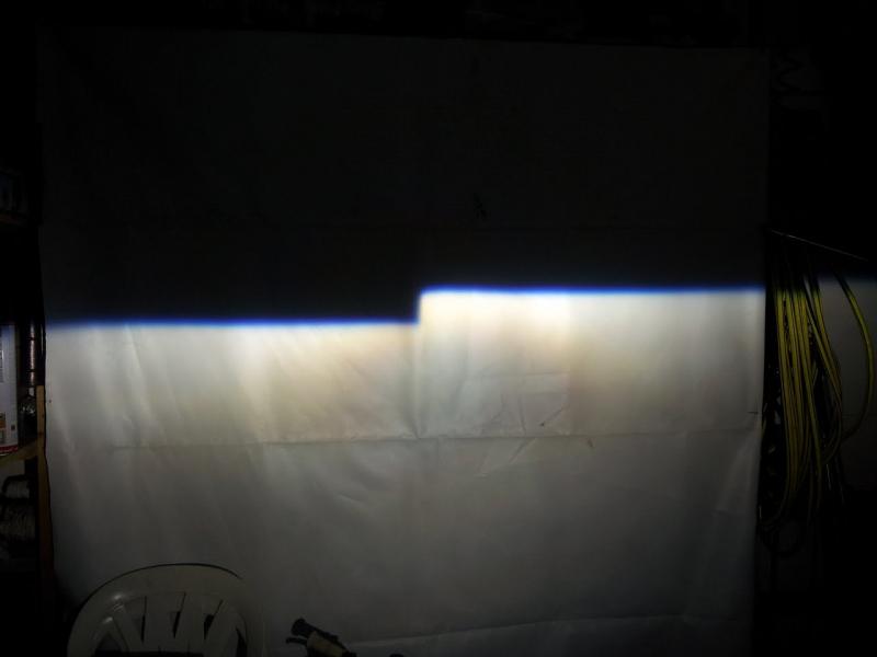

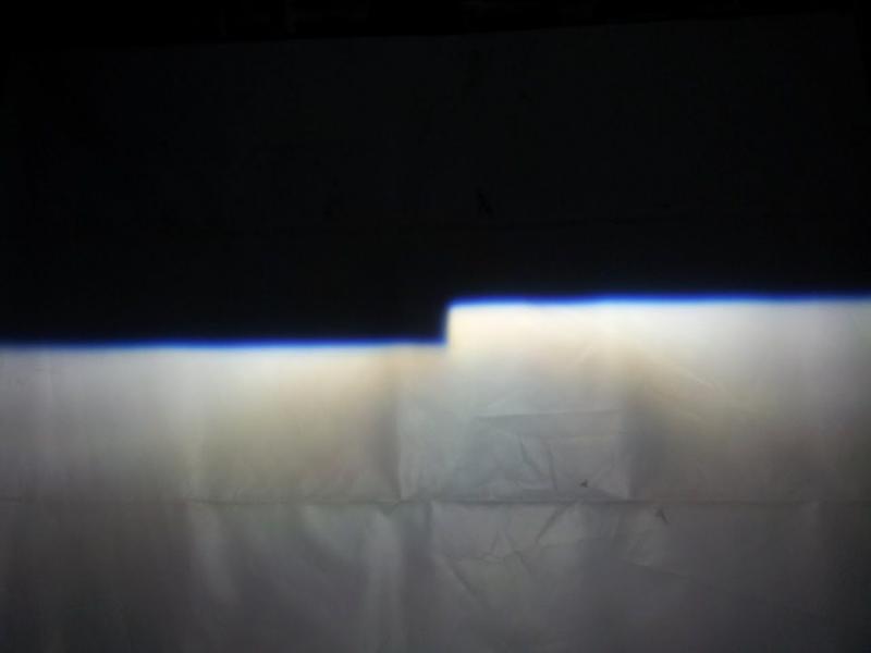

Mahmut Akbulut 17 Nisan 2012 Yazar Paylaş 17 Nisan 2012 honda s2000 den çıkan color modlu koito gibi bi-xenon perdesi yaparsan bir çift yeni hella hediyemBektaş kesilme çizgisini bütünüyle color mod yapabilmem için clear lens bulmam lazım malesef oda TR de yok,ama hella ları senden almak için elimden geleni yapacam Yorum bağlantısı
Mahmut Akbulut 19 Nisan 2012 Yazar Paylaş 19 Nisan 2012 Bu Bosch merceğin yeni kesilme çizgisi koito ya biraz yaklaştım sanırım Bektaş adresi vereyim mi kardeş mercekleri yollarsın yada sen zahmet etme ben gelir alırım senden Yorum bağlantısı

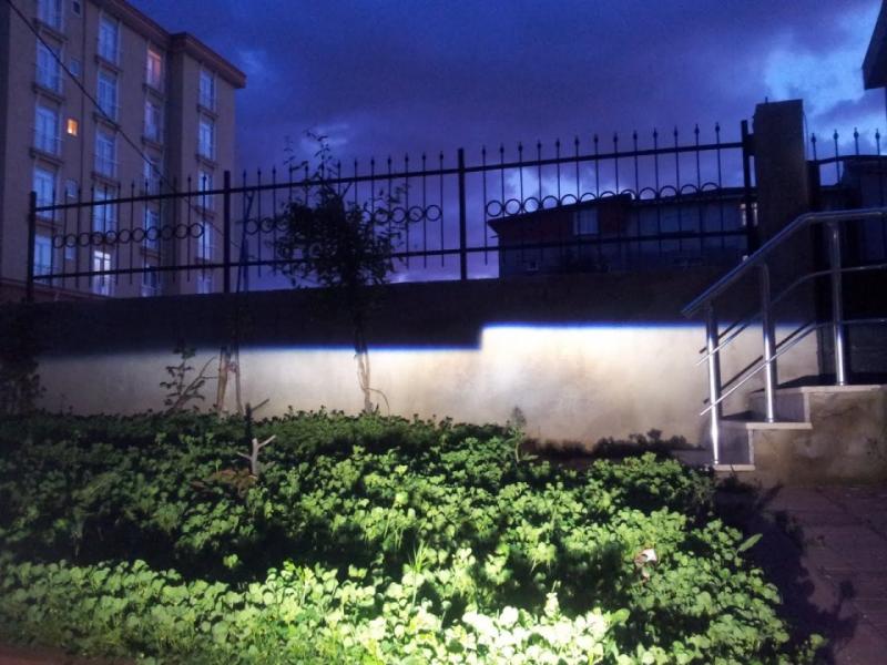

Oktay Toker 19 Nisan 2012 Paylaş 19 Nisan 2012 İyi uğraş vermişsin :bravo: sabahın ışıklarımı,akşamın vakitleri mi? Yorum bağlantısı
Köksal Yılmaz 20 Nisan 2012 Paylaş 20 Nisan 2012 (düzenlendi) İsmi kaça yazıyorsunuz beyfendi veya hyundai logosu mu yapsak 20 Nisan 2012 tarihinde Köksal Yılmaz tarafından düzenlendi Yorum bağlantısı

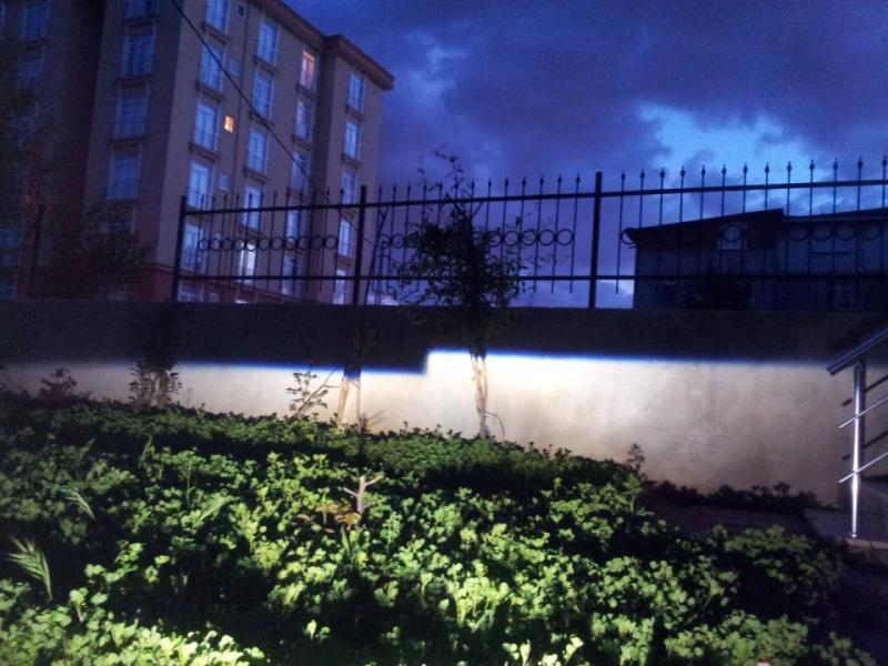

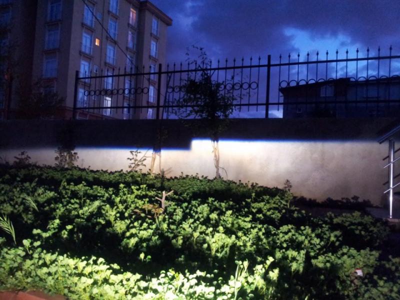

Mahmut Akbulut 20 Nisan 2012 Yazar Paylaş 20 Nisan 2012 İyi uğraş vermişsin :bravo: sabahın ışıklarımı,akşamın vakitleri mi?Teşekkür ederim abi akşam vakitleri ama test alanım kısıtlı uzak mesafe resimlerini ilk fırsatta çekip ekleyecem...İsmi kaça yazıyorsunuz beyfendi veya hyundai logosu mu yapsak İtina ile mercek perdesine modifiye yapılır isim ve logo yazılır Adres : Şile yolu Ümraniye mevkii,giderken sağda,dönerken solda Yorum bağlantısı

Halil Şahin1679652584 22 Nisan 2012 Paylaş 22 Nisan 2012 ben begenmedim _l şeklinde değilde __/ şeklinde olsa daha ii olurdu bence.. Yorum bağlantısı
Onur Araz 22 Nisan 2012 Paylaş 22 Nisan 2012 ben begenmedim _l şeklinde değilde __/ şeklinde olsa daha ii olurdu bence..Bosch merceğin orjinal çizgisi zaten _/ şeklinde Mahmut abi _I şekli ile kesilme çizgisini koitodaki gibi daha keskin bir hale getirmeye çalışmış. Yorum bağlantısı
Mahmut Akbulut 23 Nisan 2012 Yazar Paylaş 23 Nisan 2012 Bosch merceğin orjinal çizgisi zaten _/ şeklinde Mahmut abi _I şekli ile kesilme çizgisini koitodaki gibi daha keskin bir hale getirmeye çalışmış.+1 ben begenmedim _l şeklinde değilde __/ şeklinde olsa daha ii olurdu bence..Değerli yorumlarınız için teşekkür ederim zaten konu başındada söylemiştim,yaptığım uygulamalar sizlerin yorumlarına göre şekillenecek diye,çalışmalarım devam ediyor... Yorum bağlantısı
Selçuk Keleş 25 Nisan 2012 Paylaş 25 Nisan 2012 Orta noktanın altında kocaman bir karanlık alan var önceden de böyle miydi, sen değiştirdikten sonra mı oldu ? Yorum bağlantısı
Mahmut Akbulut 25 Nisan 2012 Yazar Paylaş 25 Nisan 2012 Orta noktanın altında kocaman bir karanlık alan var önceden de böyle miydi, sen değiştirdikten sonra mı oldu ?Modifiye yaptığım merceklerin reflektörleri biraz problemli o yüzden bu kadar rahat kesip biçiyorum,temiz olsalar kıyamam ben onlara Yorum bağlantısı
Oktay Toker 25 Nisan 2012 Paylaş 25 Nisan 2012 Orta noktanın altında kocaman bir karanlık alan var önceden de böyle miydi, sen değiştirdikten sonra mı oldu ?Bu yorum ile şimdi farkettim karanlık alan gibi görünüyor. Yorum bağlantısı
