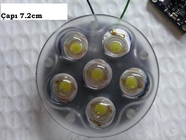

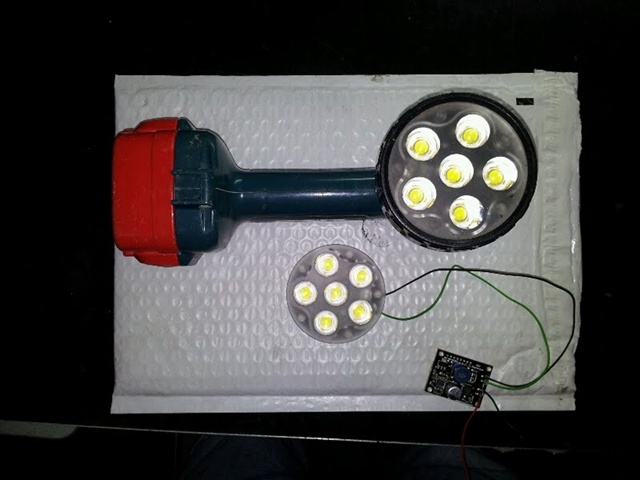

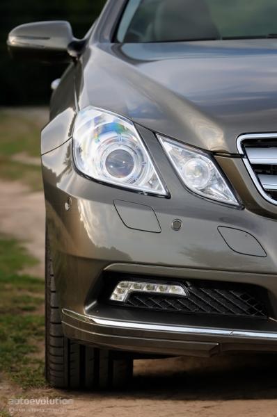

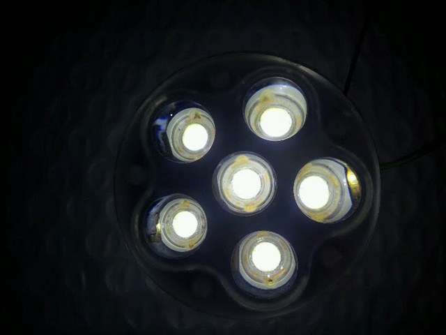

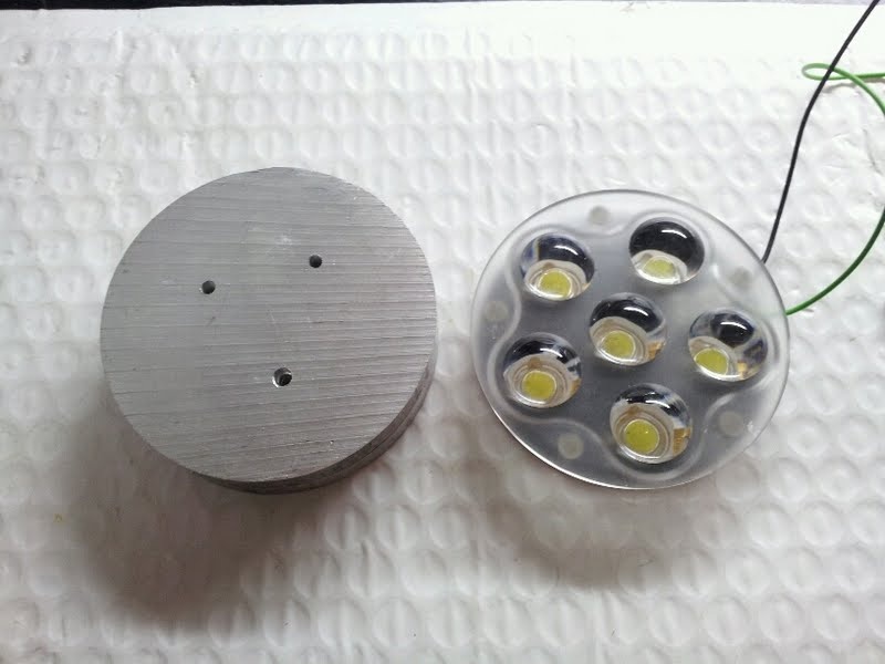

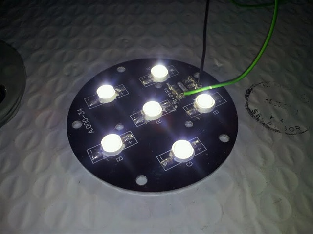

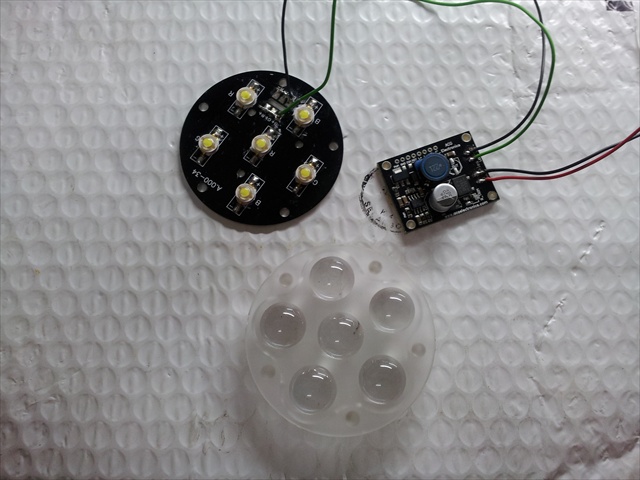

Mahmut Akbulut 20 Ocak 2012 Paylaş 20 Ocak 2012 Merhaba Arkadaşlar;Bildiğiniz gibi çoğu araçta Gündüz Farı(DRL) sistemi yok. Bazı araçlara Led DRL montajı da mümkün olmuyor.(Bazıların da sis farı da yok. Onlar kısa farlarını açsınlar. )Sis farlarını gündüz DRL yerine kullansak sizce nasıl olur? Ne kadar verimli olur? Bir sakıncası olur mu?Ankara trafik polisleri bu konuda ne kadar müsamaha gösteriyor bilmiyorum ama İstanbul da kısa farlarla beraber yakmadığınız ve dikkat çekici xenon renklerinde değilse pek ilgilenmiyorlar.Turgut ben power ledlerle sis farı drl yapmak istedim bir ara ama lens seçeneği çok fazla olmadığından kararsız kaldım ve erteledim,hazırladığım ekipmanın resimlerini yarın eklerim...aşağıda kalacağı için çok etkili olmaz. ayrıca trafikten de ceza yenir.sis farı yerine, en güzeli kısa farla gezmek..eğer ki, sis farı yerine, sisi söküp drl sistem takmaksa niyetiniz, yine ceza yersiniz. çünkü bunu trafiğe anlatamazsınız. Sis farının aşağıda olması dikkat çekmeyeyeceği anlamına gelmez M.B araçlarında sis farı yerine DRL kullanıyor ve çok dikkat çekiyor,ama haklısın gerekmedikçe sis farlarını yakmamakta fayda var... Yorum bağlantısı
Muhammed Andı 21 Ocak 2012 Paylaş 21 Ocak 2012 Sis farının aşağıda olması dikkat çekmeyeyeceği anlamına gelmez M.B araçlarında sis farı yerine DRL kullanıyor ve çok dikkat çekiyor,ama haklısın gerekmedikçe sis farlarını yakmamakta fayda var... mesele klasik sis farıysa mercedesde kullanılanla kıyaslamak doğru olmaz. çünkü sis farının açısı yere paralel bakacak şekildedir, yukarıya dönük değildir. bugüne değin hiçbir sis farı gece dahi beni rahatsız etmemiştir ki, gündüz dikkatimi çeksin. mersoda kullanılan drl ise yukarıya dönük, açılı olabilir. ki bu yüzdendir ki; mersoyu bildiğimden üçüncü satırdaki cümlemi yazdım. bu konu daha önce de gündeme gelmiş ve olamayacağı kanaatine varılmıştı zaten. trafik kuralları gereği yağmurlu ve sisli havalar haricinde sis farı kullanmak yasaktır. bu konudaki yaklaşımımız da kurallar çerçevesince olmalıdır. Yorum bağlantısı

Mahmut Akbulut 21 Ocak 2012 Paylaş 21 Ocak 2012 Turgut bendeki power led pcb ve lens bu sis lambalarının içine çok rahat sığıyor ama soğutucunun iyi seçilmesi lazım çünkü çok ısınıyor.Sis DRL den vazgeçince bende halojen el fenerime uyguladım karanlık ortamda 50m mesafeye ulaşıyor... Yorum bağlantısı
