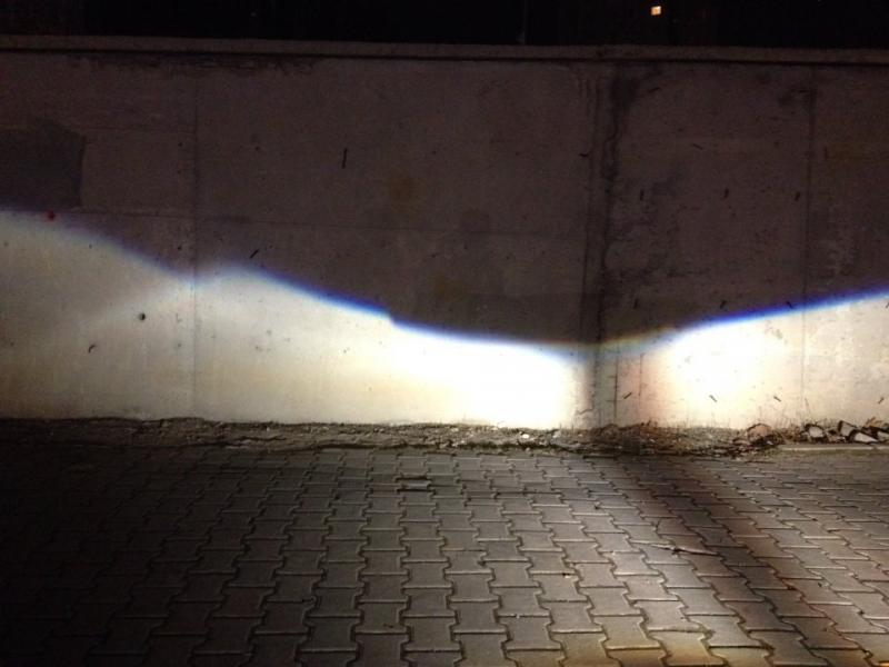

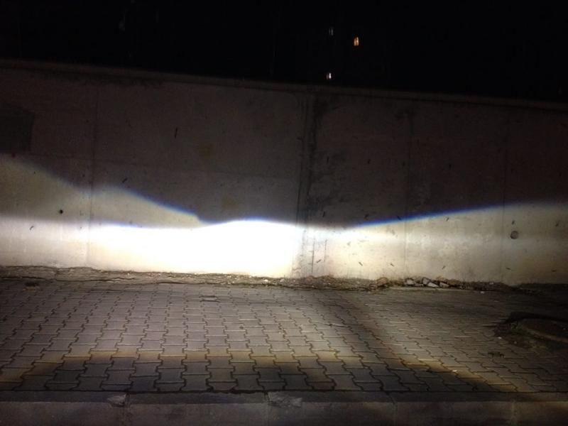

Osman Önal 21 Ocak 2014 Paylaş 21 Ocak 2014 Arama yapmıştım aslında ama bu konuyla iliştirilebileceğini tahmin edemedim Eklediğim fotolar ilk takılan ampülün resimleri ilk akşam renkler birebir aynıydı fakat karanlık sorunu vardı.Muhtemelen aracı içeri almadan önce renk uyumsuzlugu kötü olur diye konuşmuştuk ayarlarız abi sen merak etme demişti. Sanırım renk uyumu olsun diye elindeki bir taneyi taktı ve oda fazla dayanamadı ikinci taktıgı sıfır oldugundan sarıya dönük yanıyordu. Çünkü dün servise gittim baya konuşma felan farı söktürüp baktım. Neyse ki sorun çözüldü .Renk uyumu için bir süre bekleyeceğim artık. Yorum bağlantısı
Mahmut Akbulut 21 Ocak 2014 Paylaş 21 Ocak 2014 Resimde görülen koyu uzun çizgi ampulün üzerindeki izolatör tel in gölgesi ampul yuvaya ters takılmış bu yüzden mercek kesilme çizgisi de yamuk duruyor... 1 Yorum bağlantısı
Osman Önal 21 Ocak 2014 Paylaş 21 Ocak 2014 Resimde görülen koyu uzun çizgi ampulün üzerindeki izolatör tel in gölgesi ampul yuvaya ters takılmış bu yüzden mercek kesilme çizgisi de yamuk duruyor...Hımm doğrudur usta değiştirdik felan diyince insanın aklında şüphe kalıyor işte Yorum bağlantısı
