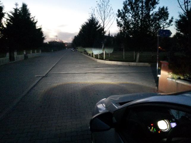

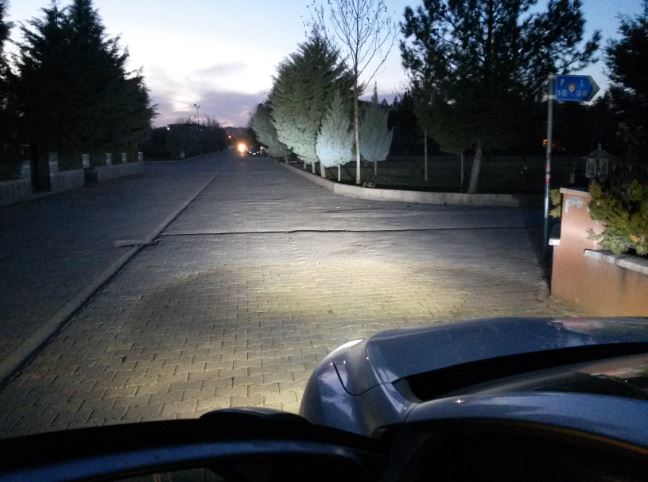

Mutlu Güney 8 Şubat 2014 Paylaş 8 Şubat 2014 megane daha iyi aydınlatıyor insignia'ya göre sebebi ne olabilir? her 2 araçta sıfır ve fabrika çıkışlı bixenon. merceklerin markaları mı, çapı mı farklı nedir anlamadım. Yorum bağlantısı
Mahmut Akbulut 8 Şubat 2014 Paylaş 8 Şubat 2014 megane daha iyi aydınlatıyor insignia'ya göre sebebi ne olabilir? her 2 araçta sıfır ve fabrika çıkışlı bixenon.merceklerin markaları mı, çapı mı farklı nedir anlamadım.Hangi şartlarda kıyaslama yaptınız? Bizimde görebileceğimiz resim video var mı? Yorum bağlantısı
Mutlu Güney 9 Şubat 2014 Paylaş 9 Şubat 2014 o kadar fark var ki sürerken rahatça hissediliyor. megane hem daha beyaz, (insignia sarımsı) hem de daha yoğun ışık veriyor. Yorum bağlantısı
Selçuk Keleş 10 Şubat 2014 Paylaş 10 Şubat 2014 Hem ampul hem de mercek farkındandır. Philips daha beyaz ışık veriyor, osram sarımsı çünkü. Megane'da önceden valeo farlar vardı, gördüğüm kadarıyla AL marka kullanılıyor. Yorum bağlantısı
