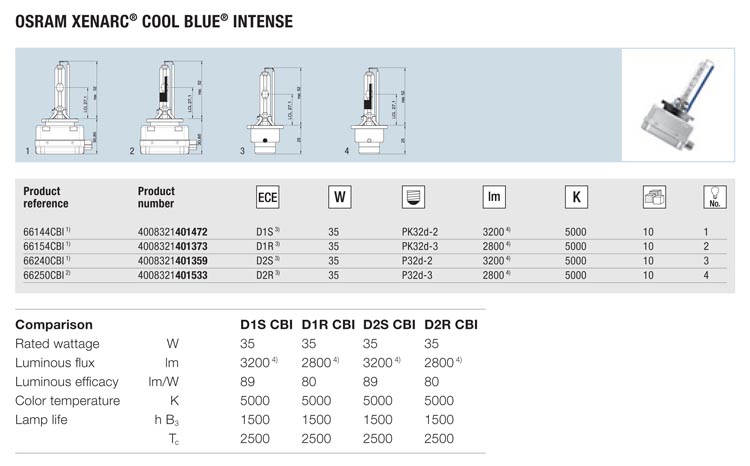

A6 nın ampul özellikleri D3S 35W 4650K dir mercekler Hella dır . Hella nın aydınlatma performansı tartışılmaz başka bir sorun olmalı , resim ekleyebilirseniz yardımcı olmaya çalışalım . Osram ın D3S 5000K CBI ürününü de deneyebilirsiniz ...
OSRAM-D3S-12V35W-66340-CBI-COOL-BLUE-INTENSE-Xenarc-Bi-Xenon-HID-BULB-5000K-Headlight-Original.jpg

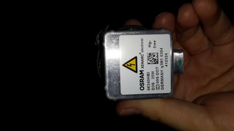

Benim aracımdaki ampulün fotoğrafını koyuyorum. Bundan daha iyi aydınlatacak ne olabilir?

Ampullerin ikisi de eşit lümende 3100-3200L buradaki fark kelvin değerinde , kelvin ne kadar yüksek olursa aydınlatma da doğru orantılı olarak düşüyor ...

Bunların hepsi D3S ampul ve aynı gibi görünüyor. Fakat Kelvin değerleri farklıymış.
Ampulün üzerindeki hangi yazıdan kelvin ve lümen değerlerini anlayabileceğiz?
En sonda farklı görüne benim aracımdaki

cbi cool blue intense anlamına geliyor kelvin değeri 5500k civarında onun haricinde benim gördüğüm kadarıyla ampulde yeşil çubuk var ise 4300 beyaz var ise 6000k mavi var ise 8000k

1. ve 4. ampul aynı gibi geldi bana. ECE normuna uygun olan xenarc (4300K), xenarc cbi (4800K) ve xenarc nbul (4300K) var. Onun dışındaki kodlar uzakdoğu üretimi vs. olabilir.
Evet Selçuk Bey. 1. ampulü 4. sırada tekrar yüklemişim yanlışlıkla.
Soru hala havada. Ampullerin üzerindeki bu yazı ve kodlardan lümen ve kelvin değerini nasıl anlayacağız, veya başka nasıl anlaşılır?
Erkan Kahya
Lumen değerleri ampul üzerinde yazmaz. Üzerinde yazan kodları ile sitelerindeki datalardan buna bakabilirsin. Kahverengi seramik çubuk genelde 4300k rengi temsil ediyor. Mavi mor gibi olan osramda cbi yani 5000k civarı daha beyaz. Yeşil çubuklar d3 d4 serisi civa içermeyen çevre dostu ampuller. Hbi orijinal kodlar arasında var kullanlar 4300k civarında olduğunu söylüyor. D3 d4 serisinde cbi üretilmeye başlandı eskiden bulunmuyordu.
