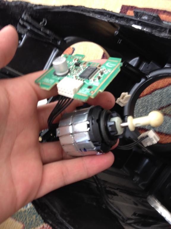

Bu fotoğraftaki(fotograf buradan alıntı) motordan elime geçti. Ama kontrol kartı yok. Sadece motor var elimde.
Bu motoru kendi özel bir projem için kullanmak istiyorum.
5 bacağı olduğu için önce step motor gibi düşündüm... Ama danıştığım arkadaşlar bun tarz parçaların sadece omaj değişikliği ile sürüldüğünü söylediler.
Multimetre ile ölçtüğümde 2-4, 3-5 bacakları arası sabit bir dirençle karşılaştım. 1. numaralı bacak ise hep tepkisizdi.
Şimdi hangi bacaktan ne şekil bir sinyal versem motordan hareket alabilirim acaba?

O motorlar step motor. Arkasındaki devre ise sürücü devresi. Arduino + step motor shield ile sürebilirsiniz.

focus3 (ve focus2) deki sistem farklı. Arka askların üzerindeki eğim sensörleri (logaritmik potansiyometre) ile okunup analog olarak far kontrol devresine gidiyor. Onun içinde motorola işlemcisinde ADC den geçip CANBus ile fardaki step sürücülerine veri gönderiyor. CANId leri falan da var bende. Ama orijinal devreyi çalıştırmak için uğraşmaya değecek bir şey değil. Orijinal fark kontrol ve sürücü devreleri ile aks sensörleri falan var bende, çalıştırdım da ama klonlamaya değmez.
