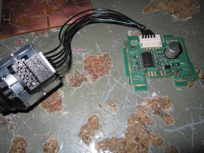

On 24.07.2016 at 16:37, Mertol Kip yazdı:
O motorlar step motor. Arkasındaki devre ise sürücü devresi. Arduino + step motor shield ile sürebilirsiniz.
focus3 (ve focus2) deki sistem farklı. Arka askların üzerindeki eğim sensörleri (logaritmik potansiyometre) ile okunup analog olarak far kontrol devresine gidiyor. Onun içinde motorola işlemcisinde ADC den geçip CANBus ile fardaki step sürücülerine veri gönderiyor. CANId leri falan da var bende. Ama orijinal devreyi çalıştırmak için uğraşmaya değecek bir şey değil. Orijinal fark kontrol ve sürücü devreleri ile aks sensörleri falan var bende, çalıştırdım da ama klonlamaya değmez.
Ustalar ben bu kartı kendi diğer orijinal ekipmanları ile çalıştırmaya yönelik kopyalayıp otomatik eğim ve saire gibi  uzun uğraş ve değmeyecek bir çalışma için değil.
Bu mevcut sürücü modulü değerlendirip hali hazırdaki bu sürücü kartındaki data ucu için aracın orijinal manuel yükseklik ayar düğmesi içindeki elektronik devresinden gelen data voltaj ucu yani manuel yükseklik motoruna komut veren data yada voltaj seviyesi ile çalıştırmaya yönelik bir bilği arayışındayım.
Olur mu olmaz mı?
