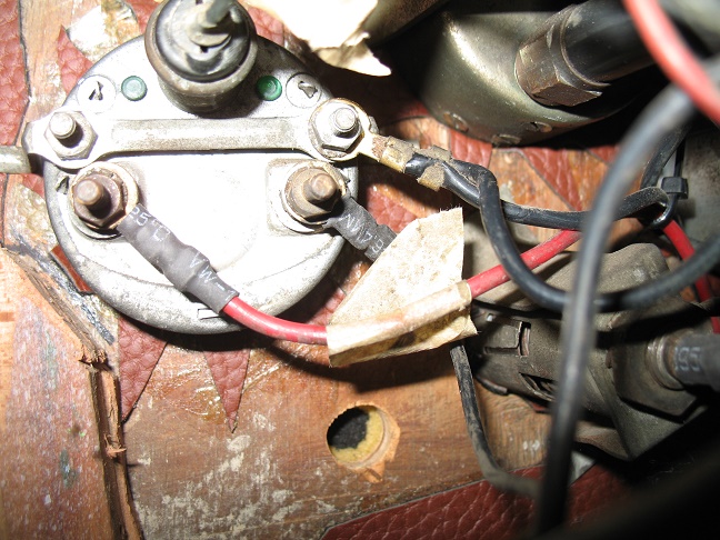

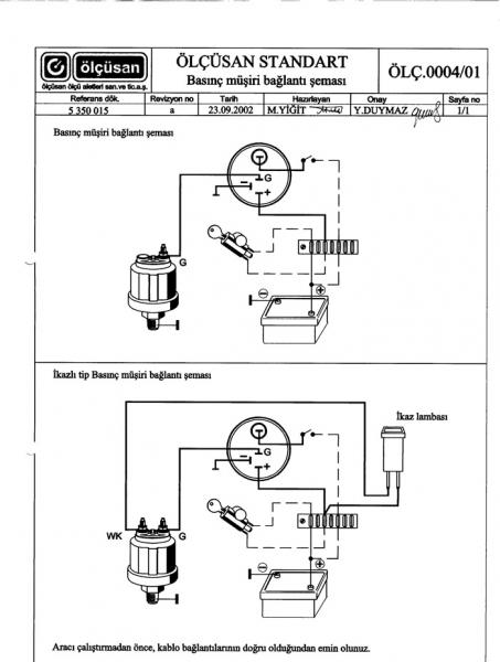

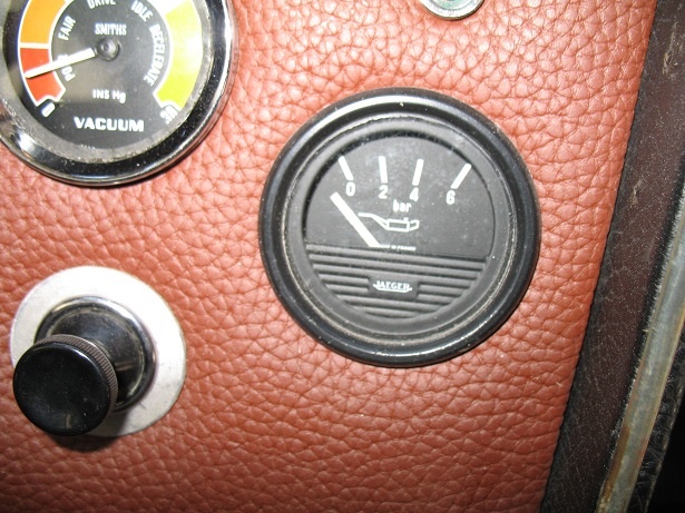

Aracımda yıllardır çalışmadan duran yağ basınç göstergesini geçen yıl çalışır hale getirdim uygun basınçta çalışan çift uçlu bir müşir buldum ölçüsandan bir ucu yağ lambasına giderken diğer ucu basınç göstergesine bağlanıyor eksi tetikle göstergeye 0 basınçta 0 ohm max basınçta da 220 ohm gönderiyor ancak kontak açtığımda 0 gönderdiğinden gösterge sona vuruyor (6 bar) motor çalışıp basınç normale döndüğünde 3-4 bar aralığına düşüyor . gaz verdikçe de azalma gösteriyor normal de artması gerek ,yani anlayacağınız ters çalışıyor .Aklıma gelen resimde de göreceğiniz arka bağlantıyı çevirmek yani kontak dan gelen + ile müşir den gelen - ile yer değiştirmek
ama zor bulunan bu parçayı bozmamak için sizlerin fikrini alayım dedim

Müşürdeki uçların yerini değiştirdin mi?
Şu an zaten sıkıntılı çalışıyor ter voltaj girdiği açık.Bobin sargı olduğu için artı eksi değişimi çok sorun yaptırmaz ama sen 1 kohm yada 560 ohm direnci seri bağla ve test et.
Geçen yıl çalıştırdığında bu hata yok muydu yenimi yapmaya başladı.Öyle ise müşür sıkıntılı denilebilr.
Semih Tunca
gecen yıl da vardı ama üstüne düşmemiştim müşirdeki yerler doğru Oktay abi G gauge (göstergeye) WK warning kontak (yağ lambası) na bağlı . Evde yedek orijinal benzin hararet göstergesi var smiths . onunla denedim ters bağlantıyı ibre ters çalişmaya başlıyor yani oluyor ufak bir adaptör akımıyla test edicem herhalde
Oktay Toker
O zaman müşürden başka buna sebep olan parça yok.Müşür bilğiyi ter akım ile yolluyor olabilir.Aklıma başka seçenek gelmiyor.
Oktay Toker
İngilizce olarak anlamları bana bağlantının bence tersi olduğunu ifade ediyor.Ölçüyü müşür yapar uyarıyı gösterge yapar diye düşünüyorum.
Oktay Toker
Bağlantı için çok diyeceğim bir durum yok.Kelime anlamına göre kendimce yorum yaptım.
Müşürden çıkan voltaj ters olabilir.+ yerine - ile bilği veriyordur yada tam tersi.Kullandığın göstergeye uymuyordur.Sen ikaz lambası bağladın mı?Bunun belki direnç olarak kullanılması gerekiyordur.Ledli lamba olmaz.Oda akımı sapıttırır yada vermez.
Pardon ampul zaten üzerinde sanırım.
Bence müşür bilğiyi ters akımla veriyor diyorum başkada aklıma hata olasılığı gelmiyor.

Konuyu geçen Gün Elo ya ilettim sağolsunlar çok ilgilendiler bana ters çalışan müşür yapacaklar yani 0 basıçta 200 ohm direnç gösterirken basınç arttıkça direnç düşecek.
Bakalım gelince göreceğiz.
  • 3 hafta sonra...
Semih Tunca
Evet geçen gün gelen müşürü taktım gayet güzel çalışıyor. Kontak açtığımda 0 basınç gösteriyor motor çalışıp basınç arttıkça yükseliyor.
