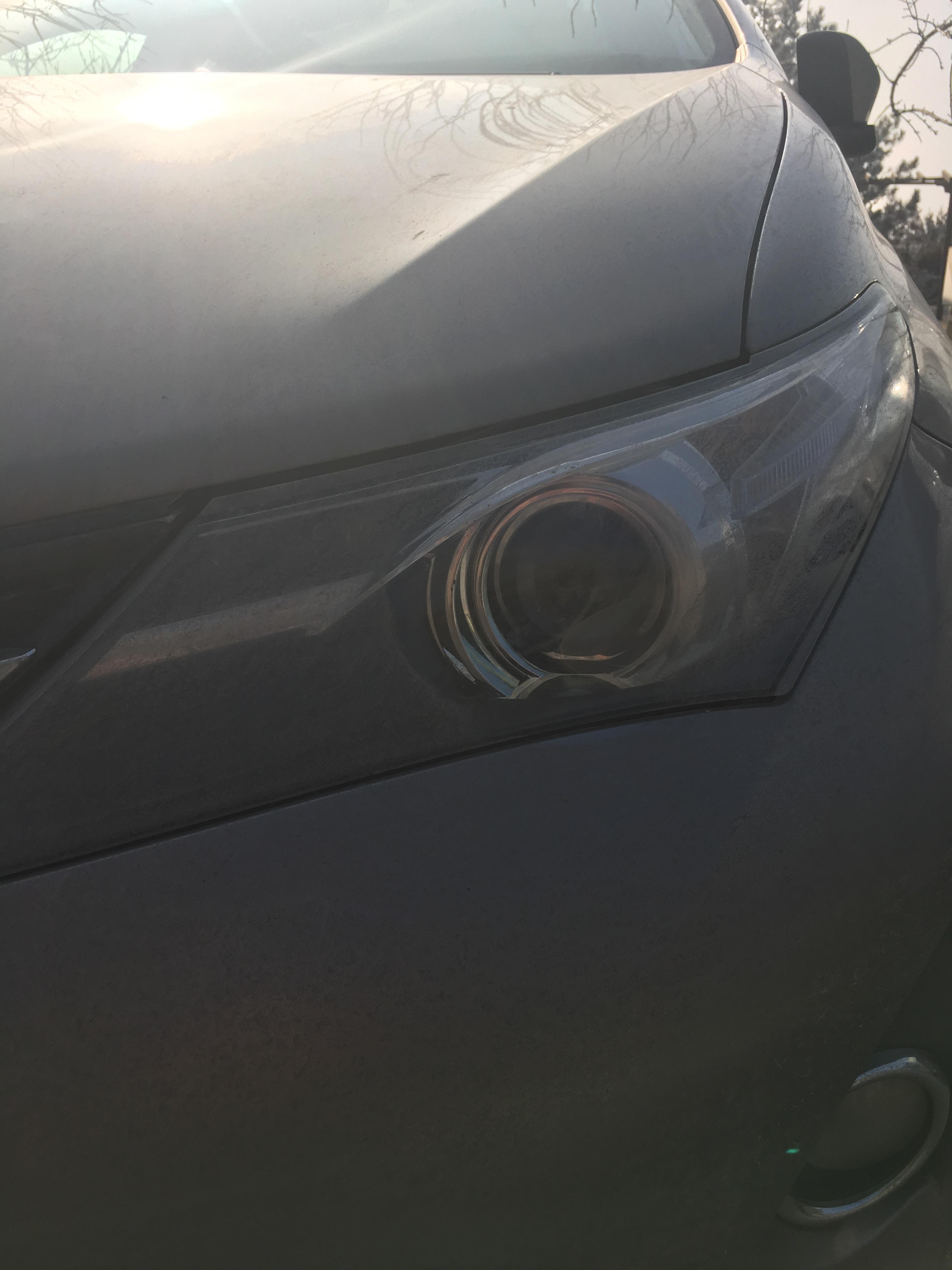

2013 model Toyota auris marka aracım var ön far ampulünün ikiside patladı. Philips in 9012 serisi çıktı içinden. Sanayi alt üst ettim bulamadım bu ampulden. Bunun yerine zenon takan varsa çıkardığı ampulü bana gönderebilirmi. Yada başka bi yol izlemem için yardım edebilirmisiniz.

Peki şöyle yapın 9012 değilde 9006 alın HB4 bulmak daha kolay olur . 9006 üzerinde çok küçük bir tadilatla kullanabilirsiniz , ampulleri alın resimli uygulama ekleyelim ...
Mahmut Akbulut
5 dakika önce, Mesut çolak yazdı:
Hb4 ün ucu boyalı. 9012 nin ucu boyasız. Hem 9012da uzun ve kısası aynı ampul
Zaten geçici olarak kullanılacak civalı olması aydınlatmayı çok etkilemez . Ayrıca 9012 tek flamanlı uzun kısa yapamaz , ya kısadır ya uzundur ...
Mahmut Akbulut
Resimde gördüğünüz ve sizinde aracınızda bulunan bu ampul tek flamanlı yani ya sadece kısa hüzme yada sadece uzun hüzme içindir .
Bu ampulden aynı anda uzun kısa yapamazsınız o sadece H4 te mevcuttur ...
Mesut Çolak
Mahmut kardeşim bende aynı senin düşündüğüm gibi zannettim ama bu ampul şöyle anlatayım elektronik bir özelliğe sahip yani uzun kısa yaptığında farklı voltajlar göndererek aynı ferman ile tekrar söylüyorum aynı ve resimde görünen tek fileman ile hem uzun hem kısa yapıyor...
Mahmut Akbulut
Siz dediğimi yapın 9006 ampul alın bir iki küçük rötüşle uyduralım işiniz görülsün daha sonra oem ampul arayışına gireriz :good1:

9006 ampul alıp rahatlıkla kulanabilirsiniz. 2014 Hyundai İx35 Elite aracına Mtec Gold 9006 xenon kit aldı 5-6 aydır sorunsuz kullanıyor.
9012 Hır2 ampul diye de geçer. Hır2 xenon kit bakılabilir.
Mesut Çolak
çok denedim 9012 dışında olmuyor
toyota auris ve corollası olupda bunları söken yerine zenon takanlar varsa yardım edebilirlermi

9012 Led takan bir tanıdığım var Auris 2 aracına, bi-halojen
aydınlatması ,duvar yansıması çok iyi ben çok beğendim
http://www.aliexpress.com/item/Runstreet-TM-Canbus-10400Lm-P6-LumiLEDs-LED-Car-Headlight-Fog-Light-Conversion-Kit-H4-H7-H11/32487715127.html?spm=2114.10010108.100007.12.OMhVSr
fiyatı pahalı ama ürün çok iyi aydınlatıyor. xenon takmayın. soğuk selektör denilen olay imkansız olacaktır malesef.
derseniz ki merceği bi-xenon ile değiştiririm o zaman xenon olabilir
