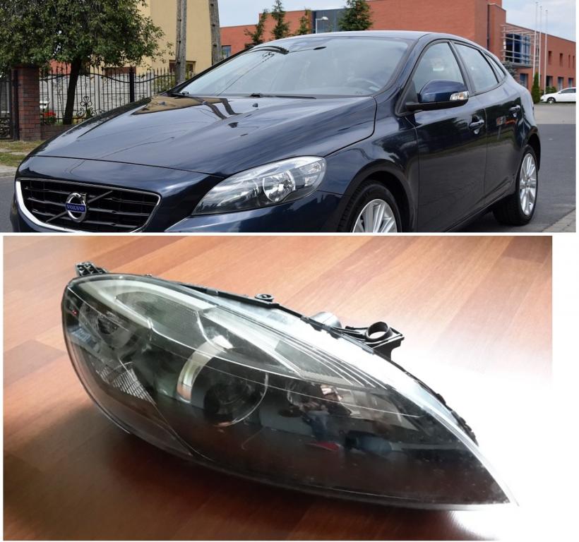

Merhabalar;
Daha once soruldu mu bilmiyorum forumda goremedim.
2015 Model Volvo V40 aracim var, Aracimda halojen farlar mevcut, donusturme kiti v.b. islemleri hic dusunmedim fakat aklima daha farkli bir fikir geldi. Benim aracin aynisinin Xenon farlilari piyasada mevcut. hatta o farlarin cikmasini yuvasiyla farlariyla butun olarak bulmakta mumkun, Resimde gorunen ustteki arac benim aracim, alttaki zenonlu cikma parcayi alip monte etsem calisir mi ? Xenon olan araclarda tesisat olarak (far yikama disinda) benim aracimdan herhangi bir farklilik varmidir ? Bu sekilde monte etsem xenon calisir mi ? far yukseklik ayari yapilabilir mi ?
Tesekkurler.
Oktay Toker
Öncelikle isim soyisim belirtirseniz Selçuk ustamız sormadan direk değişimi yapabilir.
Aracın şu andaki halojen farında öneclikle tespit far açılınca aşagı yukarı otomatik çalışıyor mu? Çalışıyor ise resmini eklediğiniz farda bu özellik çalışır fakat pin sıralaması aynı ise.Bu far soket pin sıralaması xenon far ve halojen far olarak genelde değişir.Bu tespitte yapılmalı.Sıralamada ise genelde şase pini xenonlu yapılarda ayrı olarak verilir.Yani kısa ve uzun hüzme olarak ayrı şase verilir.Yükseklik motyoru üstte belirttiğim şekilde çalışmıyor ise mercekli versiyondaki genelde çalışmaz değişimi şart olur.
Mercekli versiyonda dönüş farı olarak mercek çalışıyor ise bu özellikte çalışmaz.Mercek değilde haricen resimde görünen ampullü kısım dönüş farı ise buda çalışmaz.Halojen far tesisatında bu bölüme ait pin boştur.
Kısaca güzel bir uğraşı ile çalışır hale getirilir ve uğraşıya kesinlikle değer düşüncesindeyim.:good1:

Yetkili servisten biriyle gorustum, sizin dediklerinizin hemen hemen aynisini soyledi, Aldigin gibi takarsan calismaz pinleri farkli modifikasyon gerekecektir dedi, ayrica far yukseklik ayari benim aracta manuel olarak icerden ayarlanirken xenonlu modellerde otomatik, sanirim yukseklik ayarlari da kolay olmayacak, bu is beni asacak gibi gorunuyor, aracin garantisi bitene kadar bu projeyi rafa kaldiracam, paylasiminiz icin cok tesekkurler simdilik halojenlerle devam :)
Oktay Toker
Alınacak mercekli far üzerinde açılıp yükseklik motoru değişecek,far soketi pinleri halojen far pinlerine göre adapte edilecek.Arıza ışığı için modülü içine eklenecek,far kapatılacak.Aküye artı kablosu baglanıp kullanılacak.Araç üzerinde hiç bir işlem yapılmayacak.Farları kasgoya işletme imkanınızda var.Garanti ile alakalı olarak sorun olurmu bilmiyorum.
Bu şekilde yapılmış farklı araçlara yapılmış çalışma konuları forumda mevcut.Sadece fikrinize öernek olsun istedim.

Pinlerin ne ise yaradiklarini ogrendim, bu bilgi de ilerde isime yarayacak suphesiz. ama tecrubesiz biri icin pek kolay bir is olacagini sanmiyorum
halojen lambamin girisleri
1 - Marker/Position Light +
2 - Indicator +
3 - Low Beam +
4 - N/C
5 - N/C
6 - N/C
7 - Level motor +
8 - Level motor Sense (LINbus data signal)
9 - High Beam +
10 - Ground
11 - N/C
12 - Level motor -
So, 8 connections in all.
Xenon lamba girisleri
1 - Halogen High Beam +
2 - Indicator +
3 - Low Beam +
4 - Xenon Ground
5 - Xenon Ballast +
6 - Marker/Position Light +
7 - Active/Level motor +
8 - Active/Level motor Sense (LINbus data signal)
9 - High Beam +
10 - Ground
11 - N/C
12 - Active/Level motor -
Parca numaralarini da ogrendim, Yalniz araba sistemde hata verecektir serviste bu hatayi sildirmeniz gerekecek diyorlar. Araba suan garantili oldugu icin bu proje bekleyeck ama bu sirada bende bilgi topladikca buraya paylasabilirim sonucta belki bir baskasinin isine yarayabilir.
Sol xenon  : 31383160
Sag xenon : 31383161
