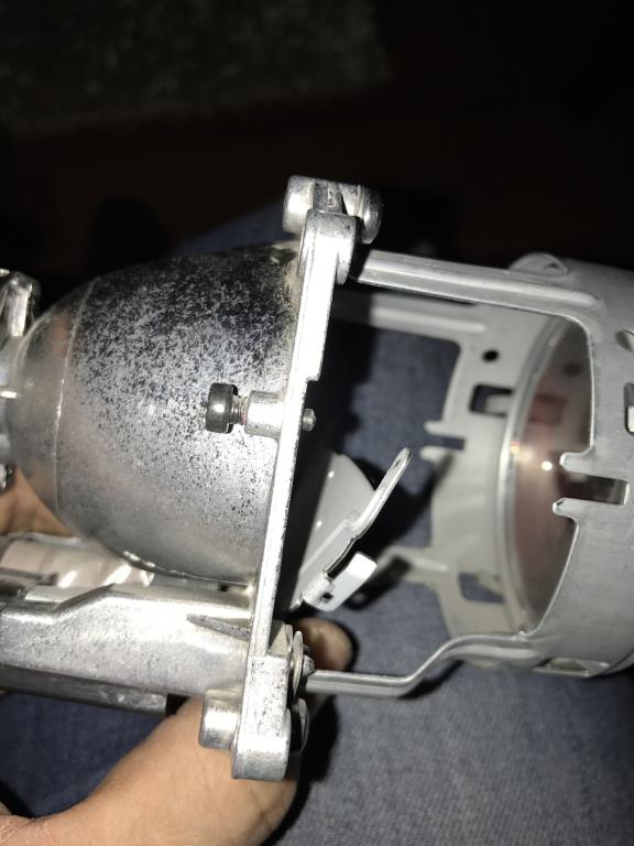

Mercekler yeni nesil Bosch , hangi araçtan çıkmıştır bilemiyorum ama bahsettiğin mavi mor ışık kırılmasını bu mercekte 5000/5500K CBI ampulle ve lens + perdede yapılacak bir kaç dokunuşla çok rahat elde ediliyor . Bosch DOT merceklerde 5000K ampulle bu görüntü var ama daha net ve keskin bir ışık için ayarlama şart ...
İlker Yüksel
Mahmut bey bilgilendirdiğiniz için çok teşekkürler. Nasıl bir oynama ile olacak. İç perde ile mi oynanacak birde 5000k ampul ile değiştirdiğimde görüşte bir azalama meydana gelir mi?
Sırrı Polat
Bosch merceklerde reflektörün yan tarafında , bir ayar vidası var , perde gidip geri geldiğinde o vidaya oturuyor , o vida üzerinde hafif oynama ile elde edilebilir , anacak çok oynarsanız çizginin netliğini de bozabilirsiniz , fazla kurcalamayın , 5000 k ampül ile 4300 k ampülün lümen değeri aynı , görüş çok fark etmez , ışığın renk sıcaklığı değişir

Hella versiyonlarda ayar yok.Sadece bosch mercek perdelerinde mevcut.
Mahmut Akbulut
Hella E55 lerde clear lens değişimi yaparak color mode elde edebiliyoruz , perde ile oynamaya müsait bir yapıda değil , daha doğrusu biraz bilgi birikim ve tecrübe istiyor ...

Yeni tip Bosch mercek d1s 4300 k ampül ile , mor efekt çıkıyor , diğer resimde de ayar vidasıIMG_8494.thumb.PNG.24223ec5e261a0fb21faaimage.thumb.jpg.1a5398829df3cb0f50ec5fbd
