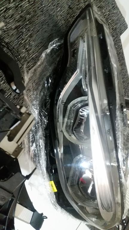

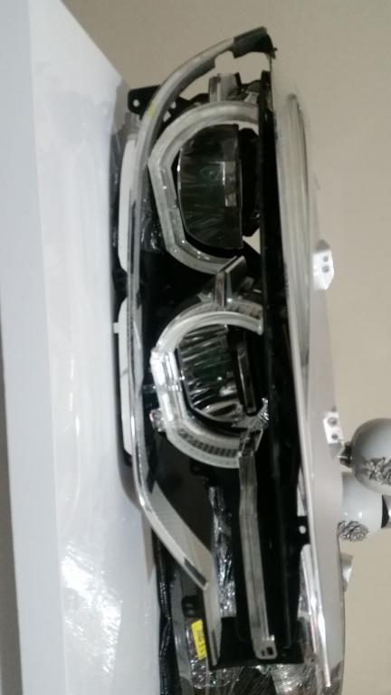

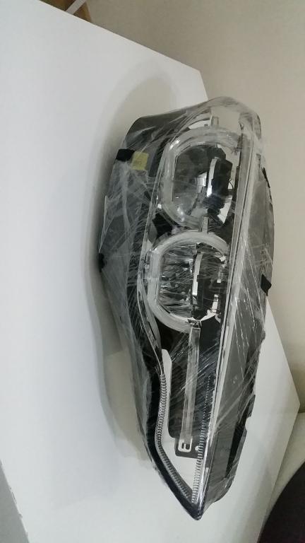

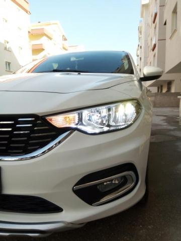

Zar zor buldugum  F30 led farları  egeaya cuk diye oturdu.zaten egea farı  F30 un kopyası  olduğu  için  sıkıntı  olmayacak gibi görünüyor  :bravo:

Eyvallah Abi daha montajlamadim sadece camla  deneme yaptım
Montaj inş haftasonu

Bmw farları klonladın diye dava açsamın sana :)))  :lol::lol::bambam:  Eline sağlık çok güzel olmuş :bravo:

Çok iyi elinize sağlık. Far komple mi montaj olacak yoksa içleri mi değişecek?

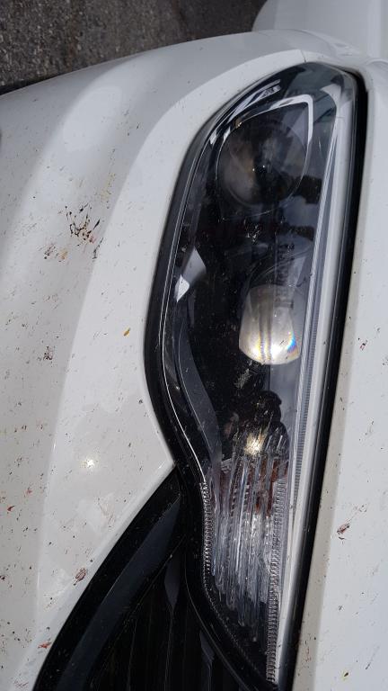

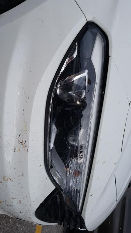

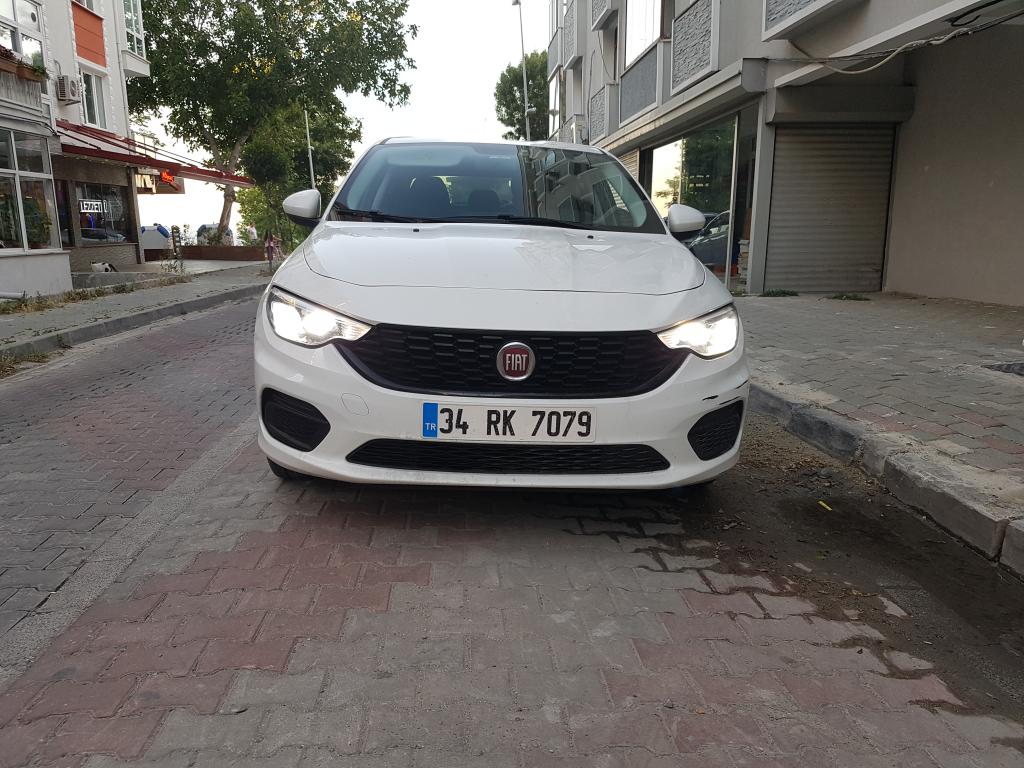

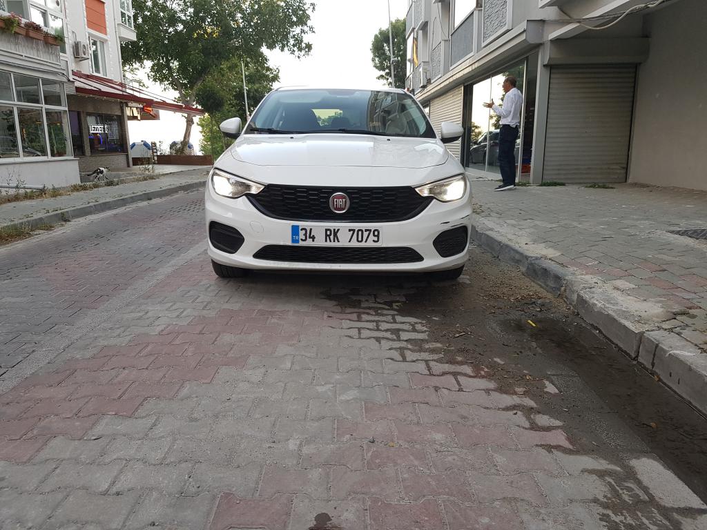

Bmw F30 farı  araca hemen hemen 45 dereceymis ancak egea farinin acisi 75 derece oldugu icin angel farlar dışarı  vurdu o yuzden montajlanamadi bir müddet  ara verildi.ancak farlar bos durmasin diye kisalara C kasa led uzunlara E kasa led mercek montaji yapilmistir.

Bmw Angel seti kullanıp sadece bi-xenon montajı yapsaydın diyeceğimde sanırım takım halini bozmak istemedin.
Selçuk Karabulut
Aynen abi angel lari ayirip montajda yapmak istemedim farin büyüsü  bozulmasın  diye

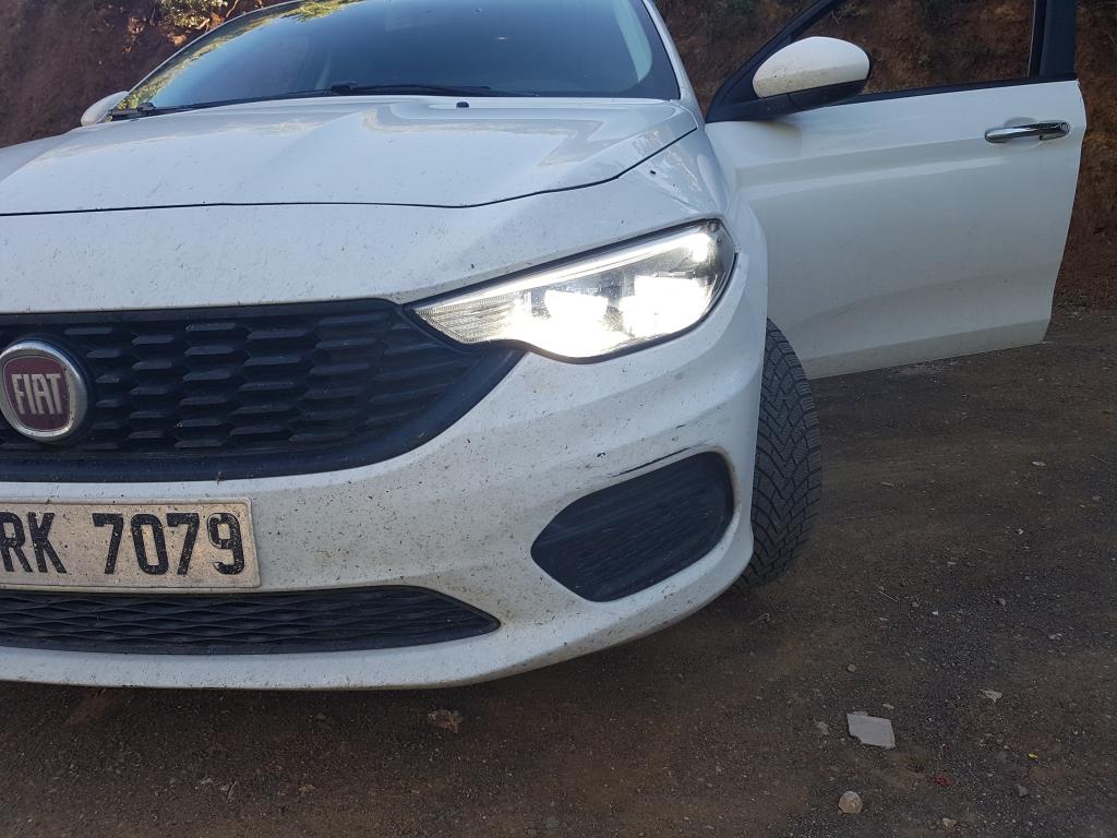

Angel lar sığmadığı için montajlanmadi sadece F30 led taslar montajlandi
Sinyal ve gündüz farina ise son kasa superb lediyle çözüm bulundu

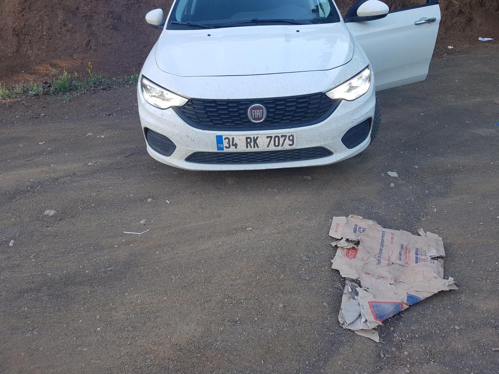

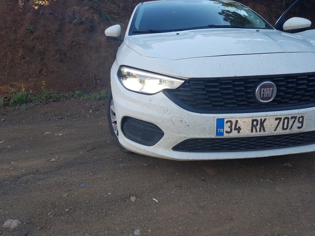

Eline saglık.Sadece gündüz farlı bir resimde olursa iyi olurdu.Geçen yılkı yaptığından farklımı bu yoksa ilave gündüz farımı oldu.
Selçuk Karabulut
Eyvallah abi. Bu tamamiyle yeni proje.eskilerde kısalarda C kasa uzunlarda E kasa led mercek vardı , bunda F30 led taslar var.Ayrica superb çubukları.Sadece gündüz farı ve sinyal resimlerini kısa zamanda ekleyecem.
Abi farkli bir proje daha vardı. Passat B8 led merceklerden yapmıştım çift mercek ve çift U . Görüntü süperdi abi . Superbin çubuklarıda sadece sinyal olacaktı ancak passat mercekleri büyük geldi far kapanmadı :(

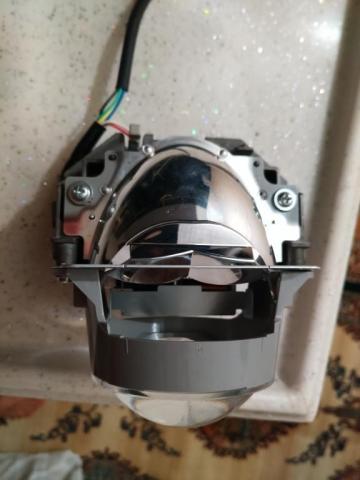

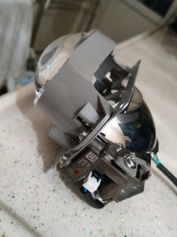

Elimde 2 adet toyota-lexus Bi-LED mercek var yanliz bunlari egea far icine montajlamak istiyorum. Halojen boş merceksiz fara. Nasil sabitleyebilirim sabitleyebilecegim hicbiyeri yok.
Selçuk Keleş
14 saat önce, Harun Koçak yazdı:
Altı zaten reflektöre oturucak, kare çerçevede bulunan deliklerden geriye far tasına civata uzatıp reflektörde açacağın deliklerden geçirip somunla sabitleyebilirsin.
Koyacağın kapak da bu civataları gizler.
Videoda 25. saniyede göründüğü gibi.
Oktay Toker
Mercek üzerinde illaki baglantı için vidalam kısımları mevcuttur ve bunları tespit ederek baglantı aparatı,civatası  uygulaması yapmadan montajını yapmanız çok zor.Oem mercek led versiyonda olsa far tası içine kesinlikle aampul çizgisi alındıktan sonra ampul kısımları merceğin arka kısımları ölçülerinde kesilerek ve merceğin sabitleme için gerekli olan vidalama için aparatları yapmanı gerekiyor.İlğili sayfadaki montajlama tekniği aynen bi-led mercek versiyonu içinde geçerlidir.Montajda başka yöntem bulmak sizinde elinizde olsada konudaki anlatım fikir verecektir.
