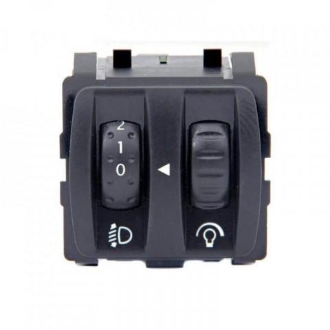

Herkese merhabalar,
Aracım megane 2, aşağıdaki resimde olduğu gibi far ayar düğmesi ve konsol ışık şidetini ayarlama potu var, bu aleti kullanarak orta konsolda teyp altında olan eşya gözü yuvasına mantar led ekledim, ve ışıkta düzen bozulmasın diye bu ayarlama potundan artı ve eksiyi aldım, ayar düğmesini söktüğümde 3 giriş var 1 (-) ve 2 (+) ve 3.kablo düğmeyi çevirdikçe değişen + uç var.
ben bu 3 numaradan + aldım ayrıca - yide 1 numaradan aldım, fakat şöyle bir durum oldu ayar potunu çevirince tam ters etki var şu anda konsoldaki ışıklar azalıyor sonradan taktığım led ise ışığı güçleniyor veya tam tersi oluyor ayarı arttırınca konsol dakı ışıklar artıyor , sonradan takılan ledin ışığı azalıyor. nerede yanlışlık var:S

ayakaltı ambiyans ışığı var onu çakmaklıktan aldım, kontak açılınca değil gece farlar yanınca devreye girmesini istediğim için ordan aldım ayrıca dediğim gibi konsol ışıklarını ayar yaparken beraber ışık şiddeti ayarlansın istedim:)
şu an öyle kullanıyorum düğmeyi orta ayar da tutunca ikiside istediğim ışık seviyesinde yanıyor fakat dedğim gibi ters mantığı çözemedim:S
far kumandasının o kısmını açtığımda içinde düğmeyi çevirdikçe iletken bir dairede gezen bir çubuk var bu da direnci değiştirerek ışık şiddeti ayarlıyor, ama niye adapte olmadı anlamadım:)
