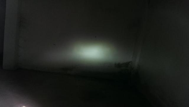

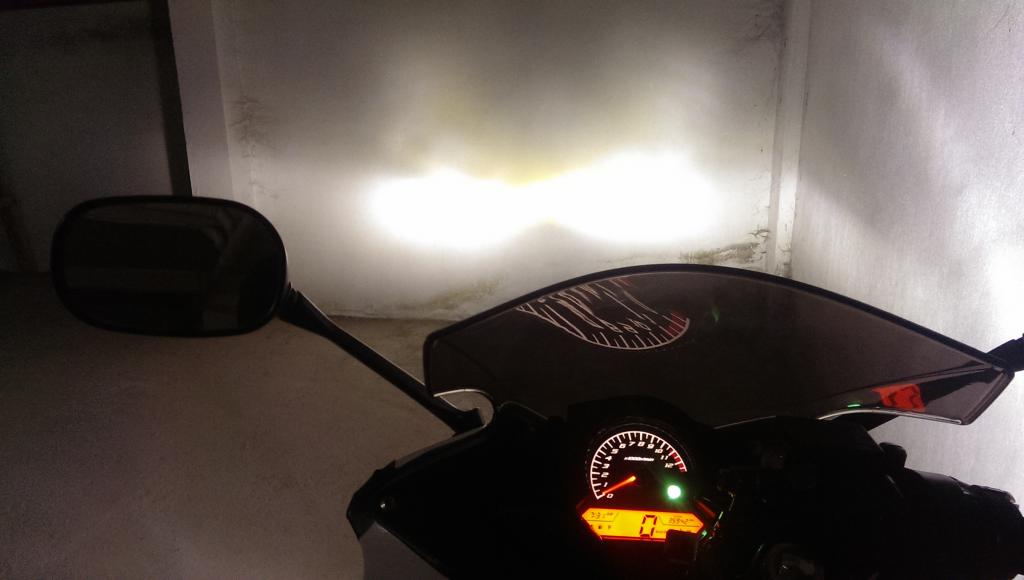

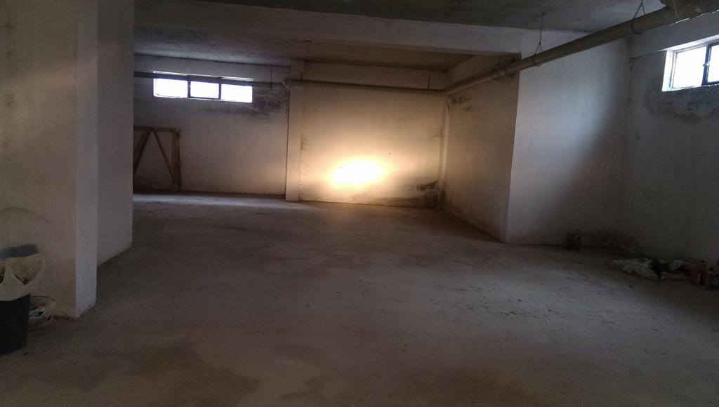

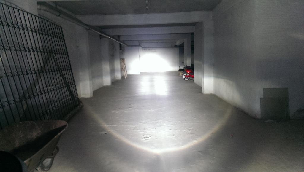

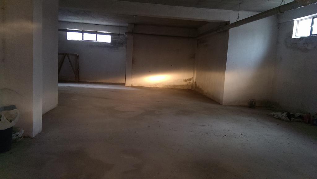

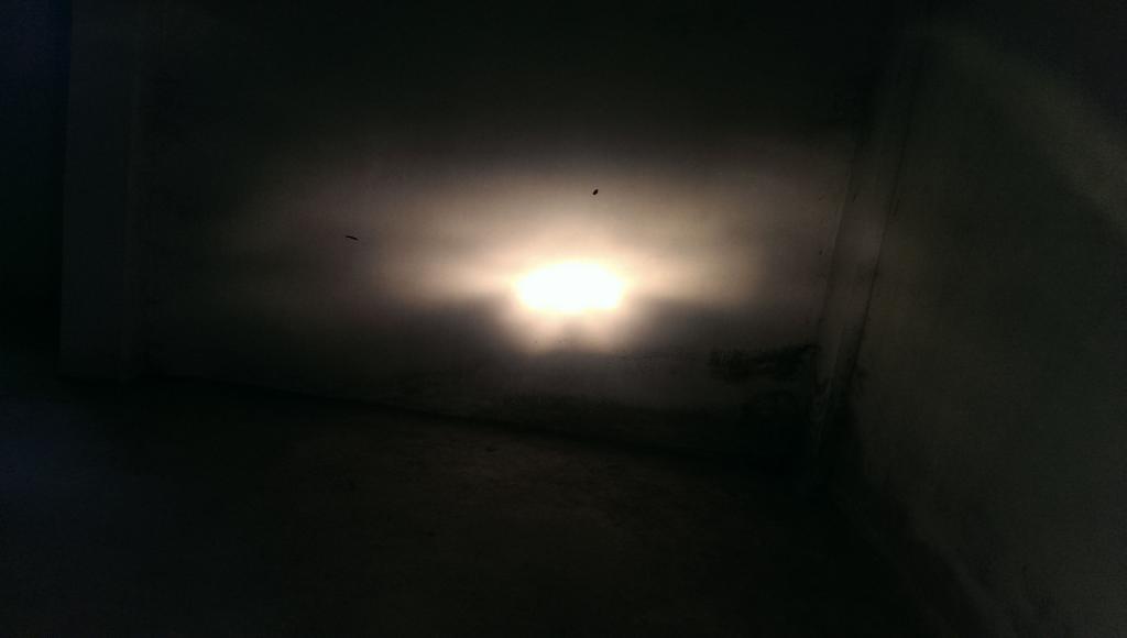

Merhaba abilerim motosiklet için konu varmı bilmiyorum burada yeniyim yardımlarınıza ihtiyacım var. Motosikletimin ön far camını değiştirdikten sonra aynı ledi takmama rağmen farklı bir odak veriyor hem kısalar hem uzunlar. performans oldukça düştü.Sebebi ne olabilir nasıl çözebilirim.c6 h4 Led farın üzerinde bulunan yuvası yalama olmuş gibi ilk taktığım günki gibi sabit durmuyor. Farklı bir led takıncada göz alıyor çok yukarıyı gösteriyor. reklektör kısmını farı açınca bez ile silmiştim fakat hem orda hemde camda izler kalmış tam silememişim bundan da yapar mı merak ettim.
İLK HALİ motorun kadranının göründüğü fotoğraf.
Son ve şu anki hali ise sadece duvarın olduğu fotoğraf.

Halojen ampul ile bir kaç fotoğraf çekip yükleyebilir misiniz ?

Hoşbulduk hocam .Halojen ampul yok elimde maalesef nasıl bir odak verir bilmiyorum bir sonuç çıkacaksa eğer alıp deneyebilirim bi halojen ampulle fotoğraf atarım.Hocam bi üst modelin far camını takmıştım benimkinin orjinaliyle birebir gözüküyorlar arasında bir fark gözükmüyor. Kimisi bi üst modelin camını taktığın için böyle olmuş filan diyor. ama camsız sadece reflektör ile ledi takıncada aynı ışığı veriyodu.Eğer hiçbir sonuç bulamazsam h4 mini mercekli cree ledli versiyonlar var bu forumda incelemeside vardı ondan almayı düşünüyorum yurtdışından.

Far camı değiştirmekle olacak bir sorun değil bu. Aynı ampulü (led bile olsa) aynı şekilde taktıysanız ışık deseni değişmez.
Yeni modelin camı dediğiniz yine H4 fara ait olan cam olması lazım, farın içindeki hala H4 reflektör ise problem ampulün montajında ya da ampuldedir.
H4 olduğu için ampul uzunda takılı kalmış olabilir uzun gibi yanıyor çünkü.
Bu ışık deseniyle gece kullanmanızı önermem.

Led düzgün takılmamış ya da uzunda takılmış gibi görünüyor. İdeali hella vb. d1s bi-xenon mercek, d1s 4300K ampul ve balast kullanmanız. Farklı tipte xenon ampul kullanılırsa odak tutmaz ve ışık dağınık olur. Mercek ve ampul aynı tipte olmak zorunda. Sipariş edilen mercek nedir ?

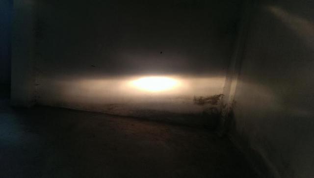

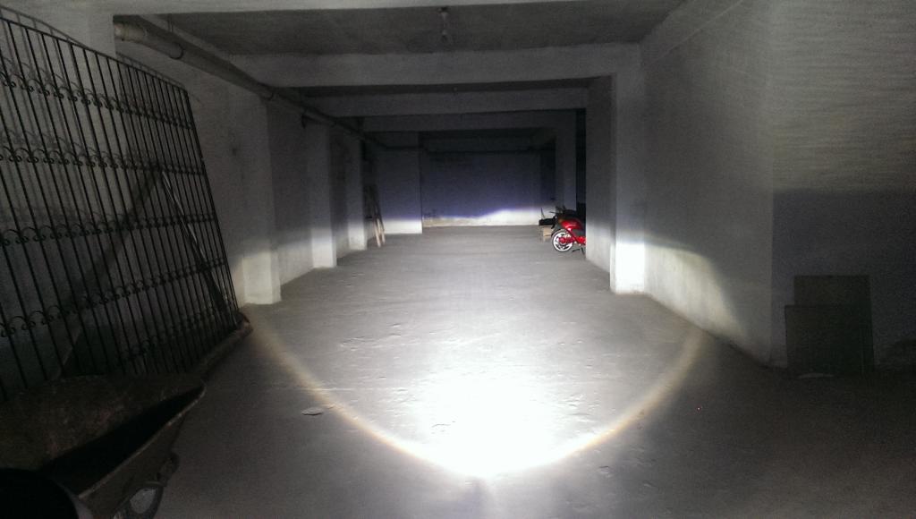

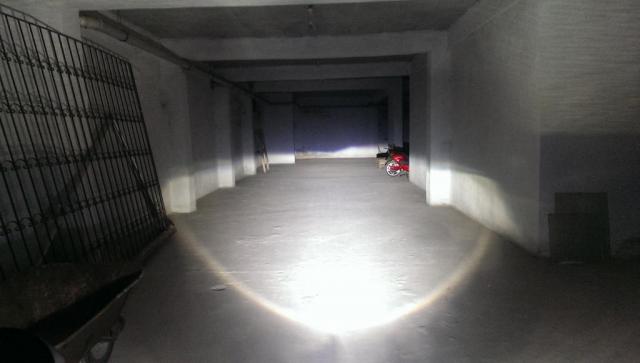

Halojen ampül taktım ve sonuçlar bu şekilde hocam.Uzaktan çekilen fotoğraflar 10 metre mesafeden çekilmiştir.
Mahmut Akbulut
@Turan kaya Olması gereken kesilme çizgisi tam olarak budur . Eğer renk takıntınız varsa biraz daha beyaz ışık istiyorsanız , H4 performans ampullerinden kullanabilirsiniz .

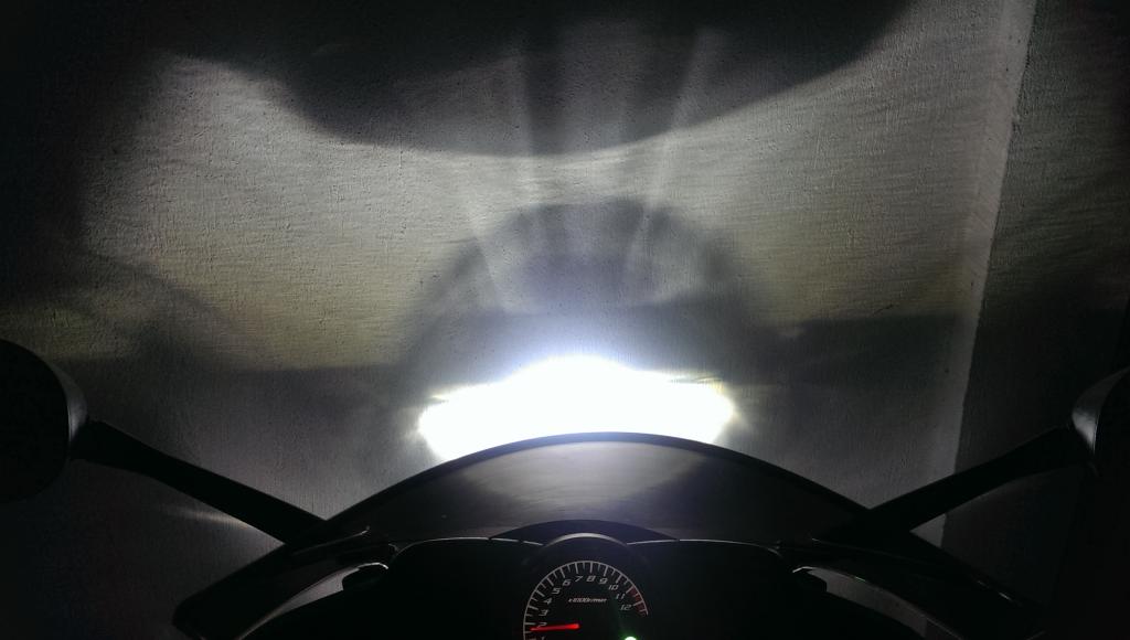

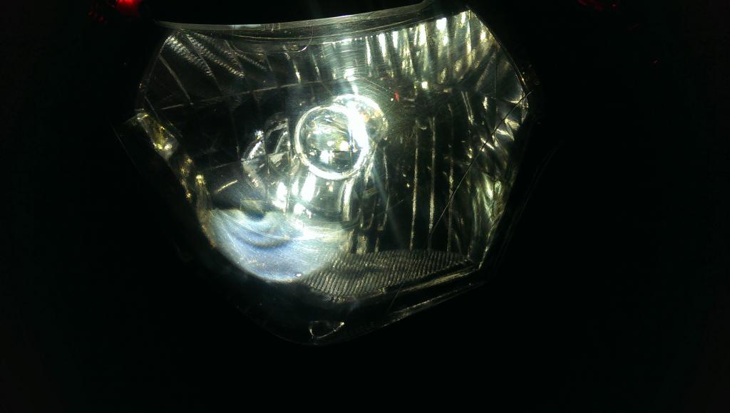

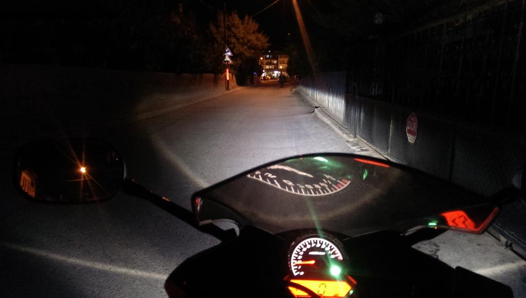

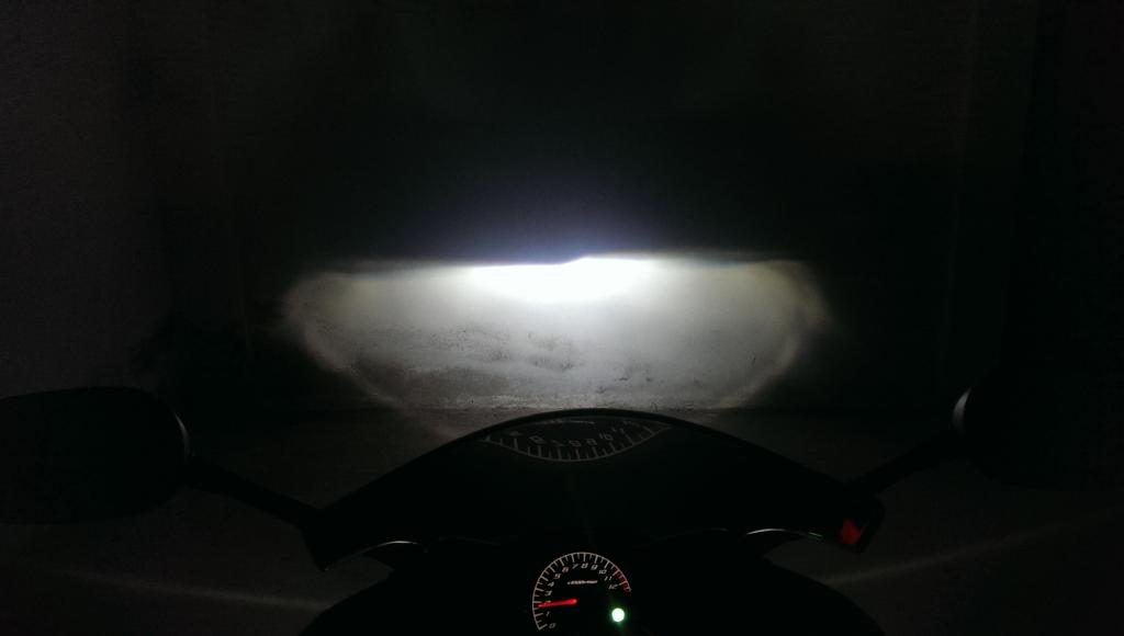

Merhabalar tekrardan. Mercekli ledim bugün geldi ve montajını yaptım kendimce uzunu kısayı göz kararı ayarlayıp test ettim. mercekte kesilme çizgisinde çok hafif bi şekilde sapma var, ürün yorumlarına baktığımda bu sapma neredeyse herkeste mevcut. bu bir sorun teşkil eder mi . Far yapısı bombeli ve dışında şeffaf bir kaplama var bu yüzden mi. yolda giderken bazı tabelalara yaklaştığımda hafif parladığını görüyorum.Resimde  soldaki parlayan tebalayı görebilirsiniz.Kısaları baya aşağıya indirdiğim halde. Bu normal midir? Ledin reflektörden hariç dışarıya saçtığı ışıklardan dolayı mı parlıyor tabelalar.Bir resimde gösterdim ledin reflektör haricinde yukarı saçtığı ışıkları.Genel olarak uzunlarından çok memnunum kısalar biraz daha parlak olabilirdi. Kutu üzerinde kısalar 2000 lümen uzunlar 3600 lümen yazmakta. Uzunları yakınca kısalar hafiften kısılıyor.Yorumlarınızı bekliyorum.

Far ayarı oldukça iyi görünüyor.Motor için aydınlatma oldukça kafi.Diğer yazdıklarına takılma ürünün yapısı ile alakalı seninde belirttiğin gibi tamamen ışık sapması kaynaklı durumlar.
