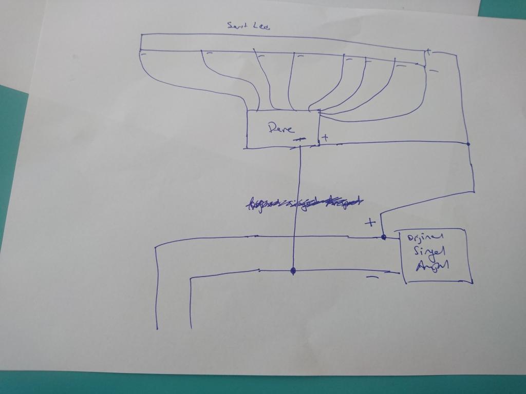

Turgut Seviniş 20 Haziran 2019 Paylaş 20 Haziran 2019 Herkese hayırlı günler. 2015 citroen c4 Aracıma dikiz aynası na kayar sinyal yaptım. Yalnız şöyle bir sorunum var kısa farları yada uzunları yakınca sadece bemşm yaptığım ledler kapanıyor yanmıyor. Ek aldığım yandaki orjinal sinyaller de sıkınto yok. Arıza Vs yakmıyor. Sorun nedir acaba Yorum bağlantısı
Mahmut Akbulut 20 Haziran 2019 Paylaş 20 Haziran 2019 Kayar sinyal kablo bağlantısını nasıl yaptınız ? Yorum bağlantısı
Turgut Seviniş 20 Haziran 2019 Yazar Paylaş 20 Haziran 2019 Sadece çalışma yan durum araba çalışır ken kısaları yada uzunları yakınca. Araba çalışmıyor ken kısa ları yakınca yine sıkıntı yok Yorum bağlantısı

Mustafa Bağseven 27 Haziran 2019 Paylaş 27 Haziran 2019 Turgut Bey. Bu problemi ürünü satın aldıgınız kişiye söyleyince ne dedi? Kayar sinyal yapmak kolay bir iş değil.Bu tasarım bana göre yanlış...Çünkü İşlemci beslemesini sinyal lambasından gelen hatta baglamışlar.Daha hızlı tepkime vermesi için de filtre kondansatör koymamışlar.Hem kendi aracımda kendi yaptıgım sistemi 6 yıldır sorunsuz kullanıyorum şu an. Bu tip kartlar akü beslemeli olmalı.Aracın motoru çalışınca oluşan parazitlenme iyi filtre edilmemişse devreyi kilitleyebiliyor. 1 Yorum bağlantısı
Turgut Seviniş 27 Haziran 2019 Yazar Paylaş 27 Haziran 2019 Araçlara yapılan ek devre donanım Vs. Hepsinin çözümü direk akü ile röle ile kullanmak. Benim sadece burada kafama takılan sadece kısa farlar yandı ğı zaman neden oluyor. Demekki kısa farlar yandığın da giden canbus kodu değişince devre en kısa yoldan orjinal ampul üzerinden tamamlanıyor ve kayar devreye akım gitmiyor. İlginiz için teşekkürler. Yorum bağlantısı
Mustafa Bağseven 28 Haziran 2019 Paylaş 28 Haziran 2019 "En kısa yoldan tamamlanıyor" fikrini kesin olarak dogrulamanız için kısa farları yakınca sinyalden aynaya giden +12v kablosuna kontrol lambasıyla bakmanız gerekiyor.Şayet elektrik yoksa o zaman sorun yok. Ama şayet o kabloya elektrik geliyor da ledler yanmıyorsa o zaman araç çalışınca oluşan gürültüden dolayı devre kilitleniyor yorumunu yapabiliriz.İşte o zaman röle koysanız da fayda etmeyebilir. Ben bu kilitlenme ve filtreleme olayına zamanında çok kafa yordum...Birkaç kartım çöpe gitmişti.Vosvosumda platinli meksefeli ateşleme sistemi varken araç çalışınca sinyaller yanmıyordu Malesef bazı elektronik devre üreticileri aracın aküsü +12v deyip filtreleme olayını atlıyor.Videodaki kayar sinyal devresinde filtreleme,kondansator hiçbiri yok. 2 Yorum bağlantısı
