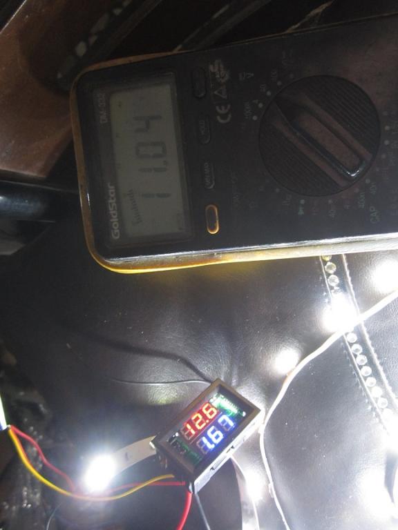

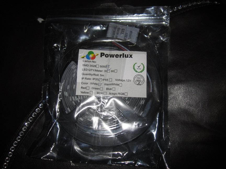

Elimde 5 metreli smd 5050 şerit led mevcut,sizin için deneme yaptım.
Kaliteli power 12.70volt sabit çıkışı var.Ledleri bagladığımda 1.60amper çekiyor ve görünen voltaj değeri 12.60.Lakin ledin sonundaki kablosundaki voltajı ölçtüğümüzde durum ortaya çıkıyor ve voltaj seviyesi 11.04.Dolayısı ile ledlerin akım seviyeside düşmüş olacak.Bu şerit ledi 10 metrelik şekilde baglarsanız 1 volt daha düşün 10volt olacak.
Metresl bazda ledi çok olan modellerde akım dahada yüksek olacaktır bunuda atlamamak lazım.Dediğim gibi ledlerin tipide buna etken.
Buna göre Mahmut'un yüklediği şemalardaki yeşil okeyli baglantı esas alınması gerekiyor ki buda her iki uçtan beslemeli şekilde olacağından voltaj kaybı önlenmiş olacak stabil saglıklı çalışacak.
