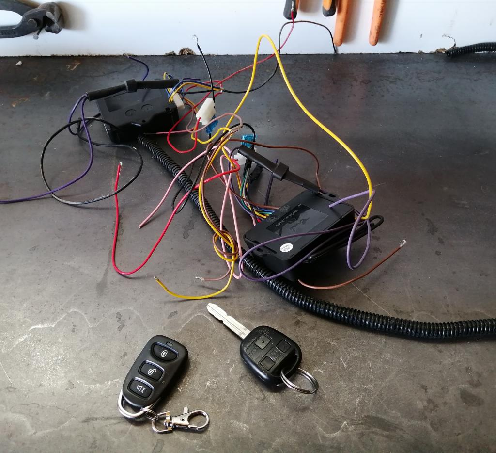

Herkese merhaba arkadaşlar ? başlıkta belirttiğim gibi sorum şu. Cam kaldırma indirme düğmesi ile silecek motoruna hareket veriyorum herşey gayet güzel. Düğmeyi içeri monte ettim su geçirmez düğme olsada bir zaman sonra sıkıntı çıkıyor o yüzden ben bunu uzaktan kumanda ile dışarıdan kontrol etmek istiyorum motora giden kabloları bağladım tetikleme yapınca sigorta atıyor düğmede sürekli eksi voltaj kalıyor. Bunun çözümü varmıdır? Teşekkürler

Cevabınız için teşekkür ederim ? silgi motoru hidrolik kolların kontrolü  için, halatlı ve sert olan sistemi söküp yerine silgi motoru taktım videodaki düğme ile indir kaldır yapıyorum düğmeyi içeri sabitledim. Dışarıdan çamurluk üstü düğme ile kolları kontrol etmek için merkezi kilidi tercih ettim su geçirmez düğme olsada bir zaman bozuluyor silgi motoru ile merkezi kilit arasındaki bağ buradan kaynaklanıyor. Düğmeyi devre dışı bırakıp kumandayı bağlayınca sorunsuz çalışıyor biraz karışık bir yazı oldu kusura bakmayın.
Oktay Toker
Şimdi netleşti.
Kumanda modül çıkışında role yada ciddi güçlü  mosfet varsa aynen çalışır.
Anahtar durumu içinse direkt motor baglantısı varsa anlık akım nedenile ark yaparak sigortayı attırabilir.Direkt motora anahtar baglamanız hata lı olur.Role baglayın anahtarla role tetiğini çalışıtırın.
Abahtar baglantınızı kontrol edin diyeceğim lakin doğru baglantı yapmış olmalısınız.Silecek motorunun bobin direnç degerine baglı olarak tahmi,nen yazıyorum Sigarta anahtar ark seviyesini kaldırmayabilir.Daha yüksek sigorta ise her şekilde sorun olur.Anahtarın sürekli bozulmasıda kontak amper sınırı kaynaklıdır.
Kısaca anahtar takacaksanız ileriye dönük saglıklı olması için kesinlikle en az 80amper role ile yapacaksınız diğer türlüsünü şimdiye kadar sorun olarak yaşamışsınız.
