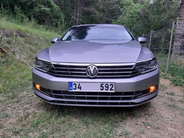

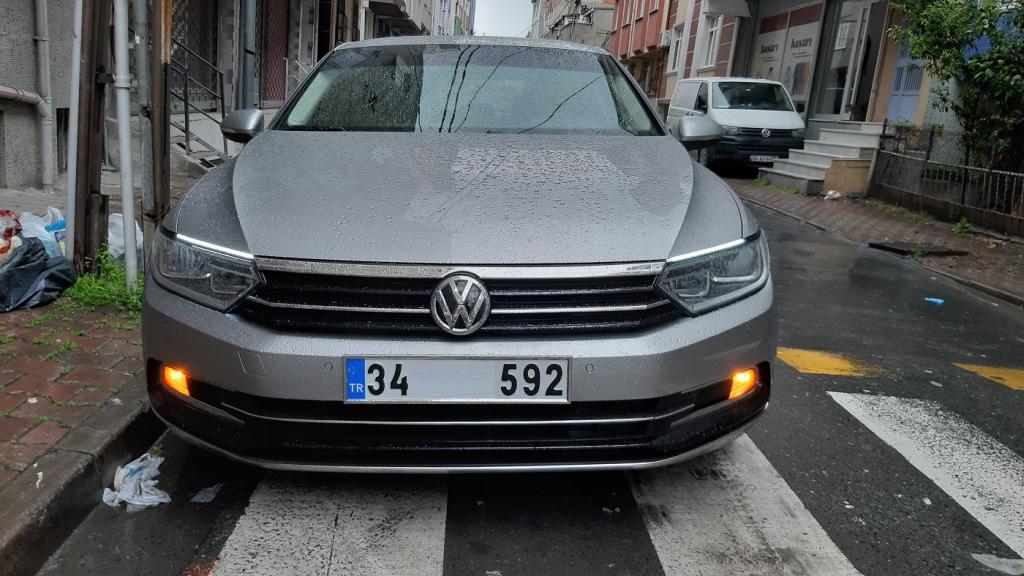

Merhabalar,

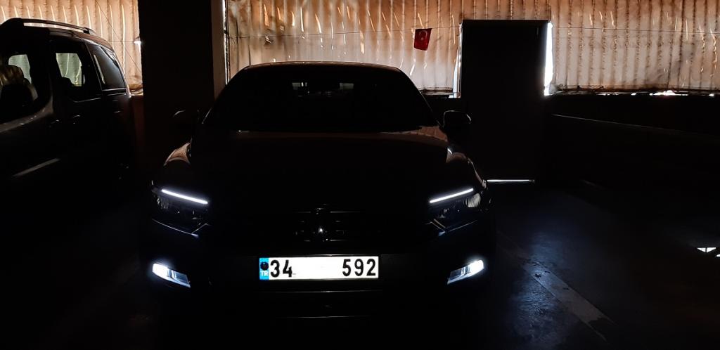

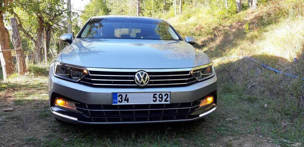

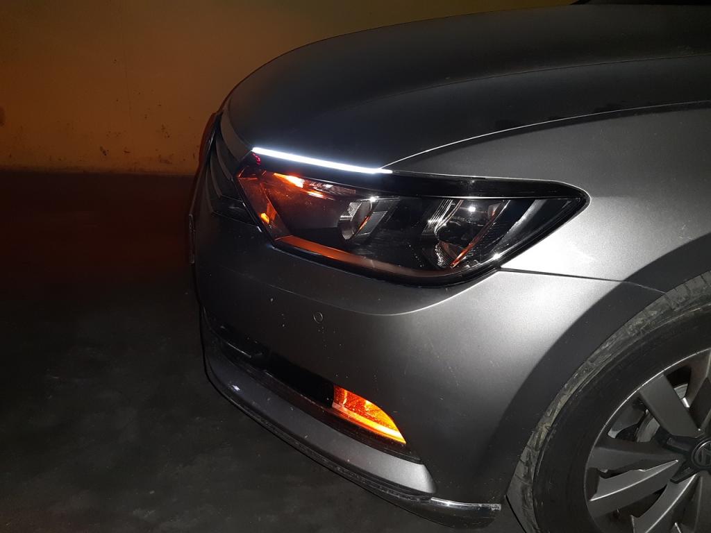

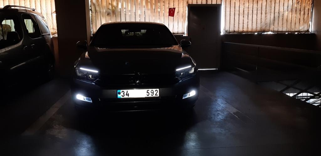

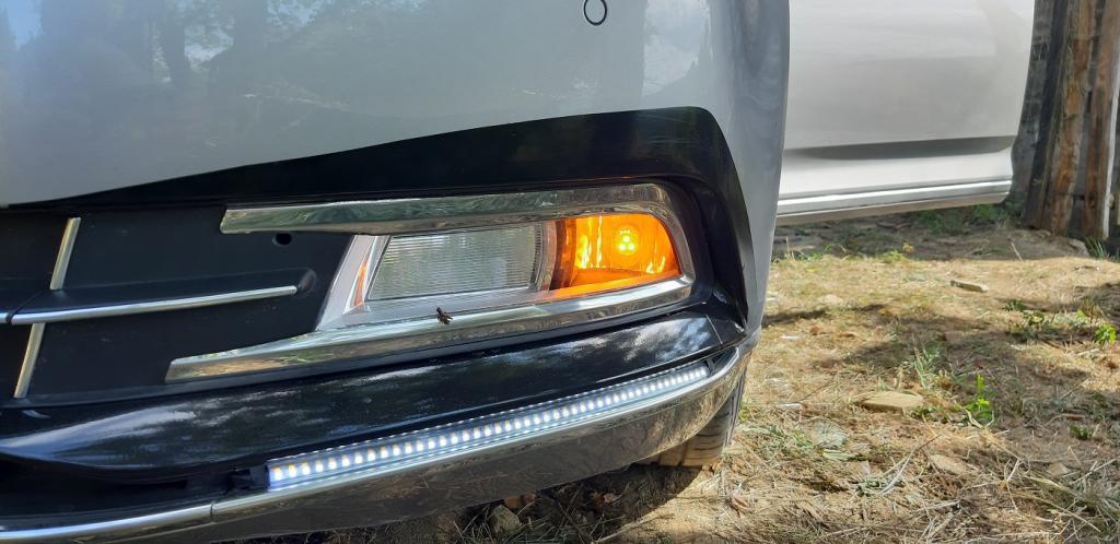

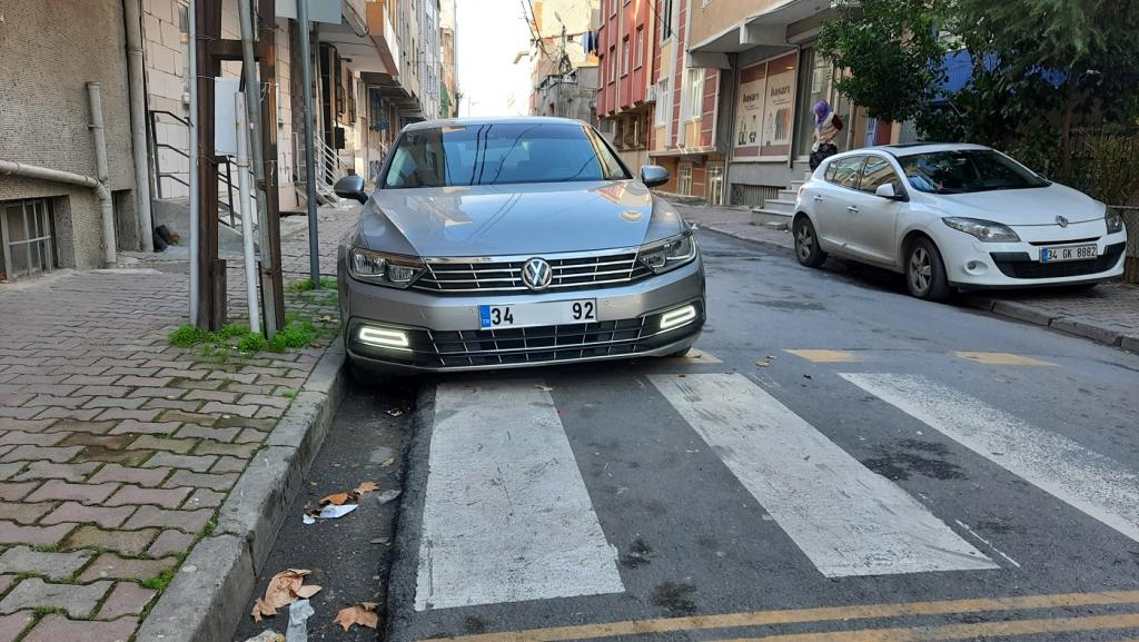

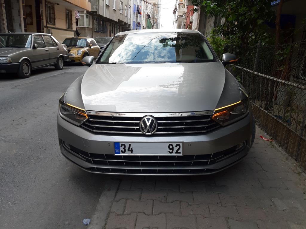

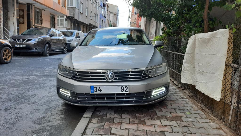

Piyasada satılan plastik içinde beyaz gündüz farı ve sarı kayar sinyal olan ledlerden deneme amaçlı aldım, fena da olmadı. İlk başta farın üst tarafına yerleştirdim, pleksi kesip ledleri arkasına yerleştirip de denedim ama farın üst kısmı ince olduğu için gün ışığında pek belli olmadılar. Gündüz farlarının altında bulunan boşluğa yerleştirdim, bu daha parlak oldu.
Kapalı havalarda belli oluyor ama güneşli havada pleksiye yerleştirmeme rağmen çok da belli olmuyordu.
Sonuç böyle oldu, ben memnunum.
Selçuk Keleş
Işık gücü malesef yeterli değil. Sinyali çalışıyor mu ?
Üstte daha iyi gibi sanki. :)
Hasan Mildan
On 21.10.2020 at 10:20, Selçuk Keleş yazdı:
Evet maalesef ışık güzü zayıf. Sinyaller çalışıyor. Üstte daha iyi duruyor ama orada ışığın çıktığı yer 5 mm kadar bir  yer orada ışık daha da zayıf kalıyor.

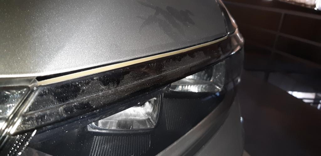

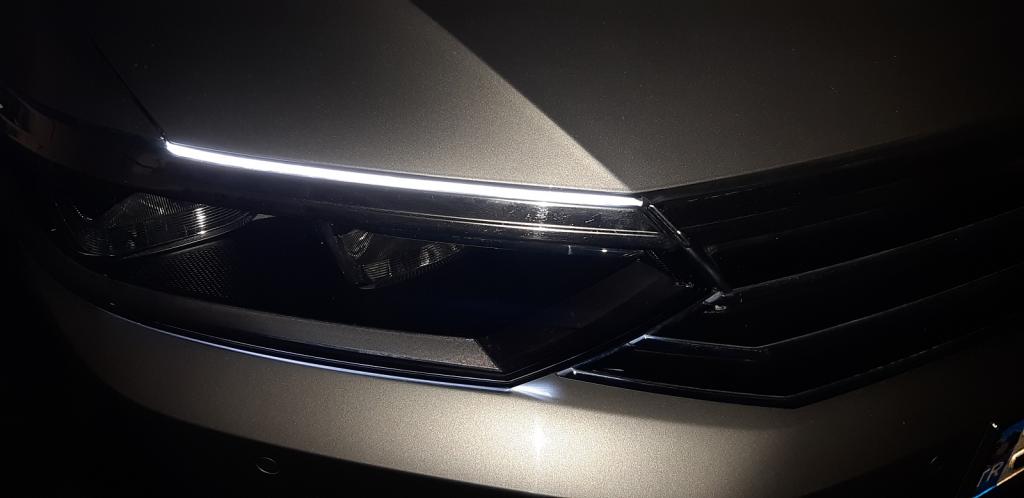

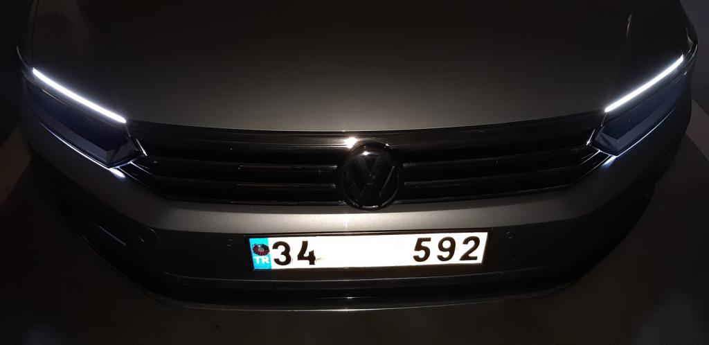

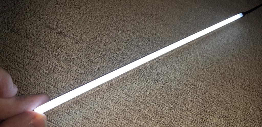

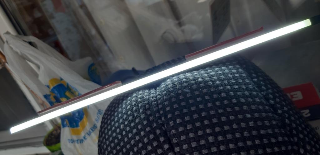

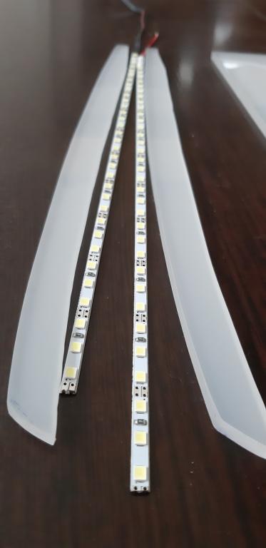

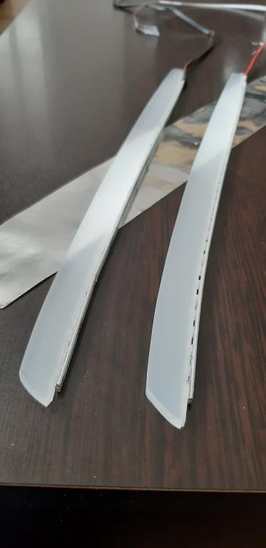

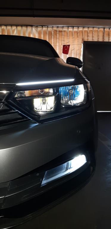

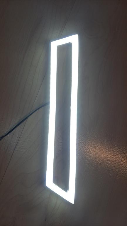

Gündüz ledleri için buz beyazı pleksi il bir çalışma yaptım.4.6 mm pleksi kestim, arkasına da 4 mm genişliğinde 1 metrede 120 adet led olan bar led kullandım. Işık yoğunluğu ve parlaklığı fena değil, kapalı garajda gayet güzel ve parlak yanıyor.

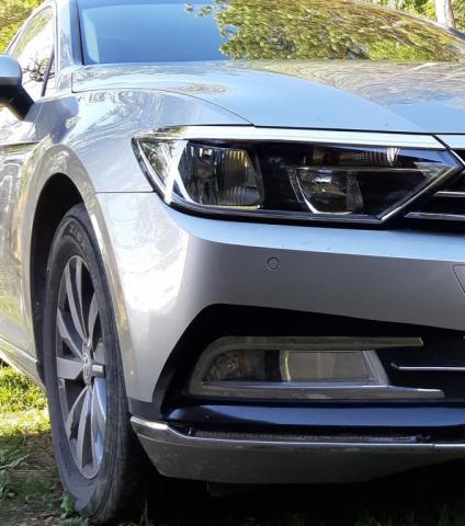

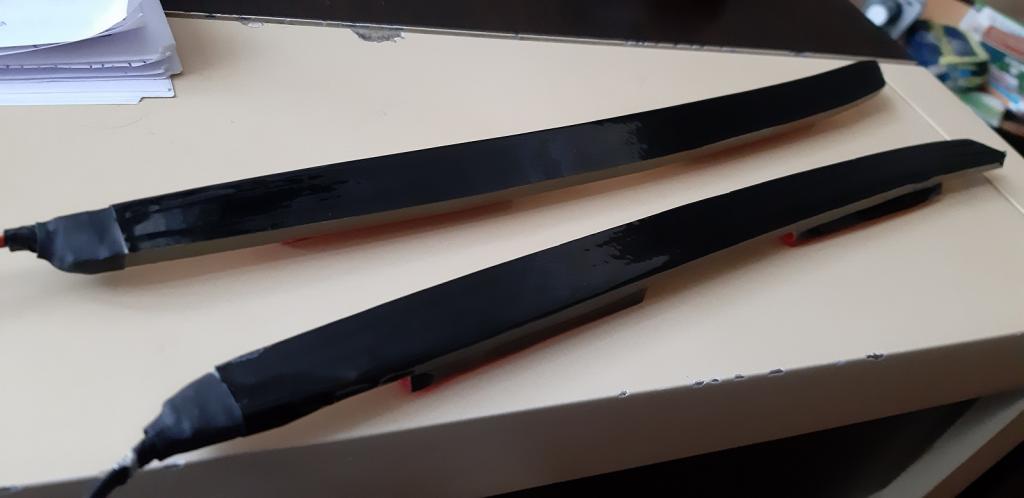

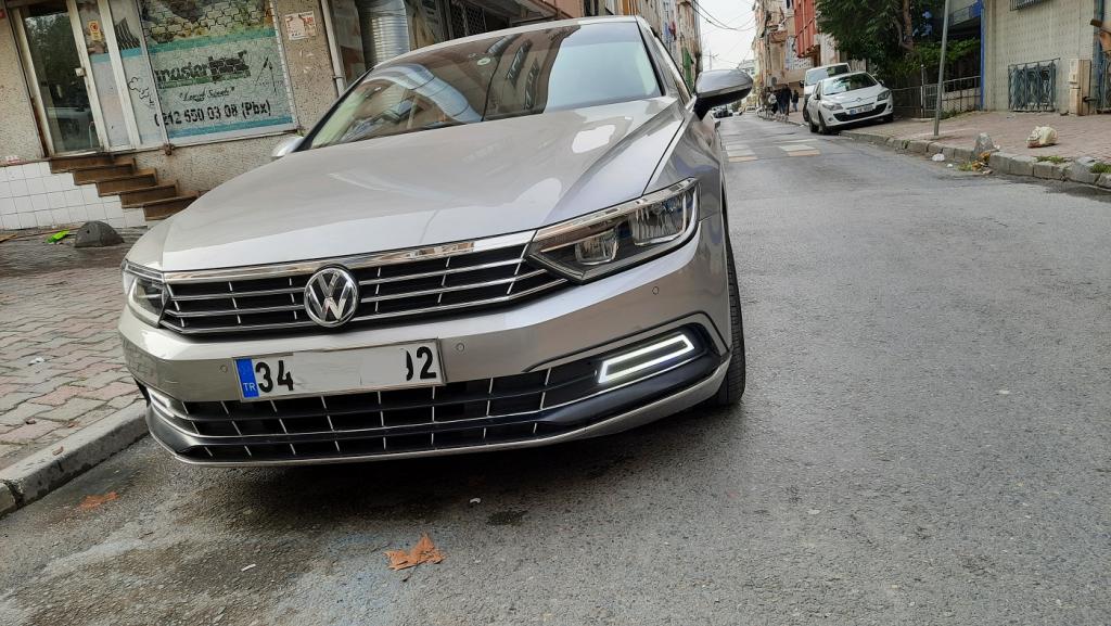

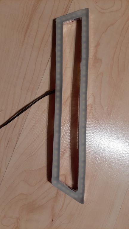

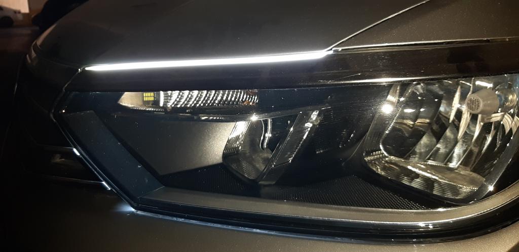

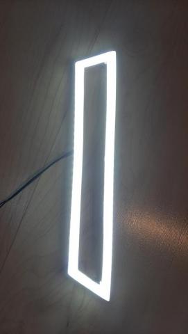

Ufak bir gündüz farı çalışması.
tarihinde Hasan Mildan tarafından düzenlendi
Hasan Mildan
1 saat önce, Mahmut Akbulut yazdı:
Güzel olmuş elinize emeğinize sağlık :good1:
Malzeme pleksi mi ? epoksi mi ? Led olarak ne kullandınız ?
Sağ olun, Teşekkür ederim.
4 mm 2835 bar led kullandım 120 Led /M olan. 4.6 mm rakı beyazı diye geçen pleksi kullandım. Fırında ısıtıp  gündüz farının şeklini verdim. Gündüz farının üzerine de siyah folyo yapıştırıp pleksiyi de onun üzerine yapıştırdım.
