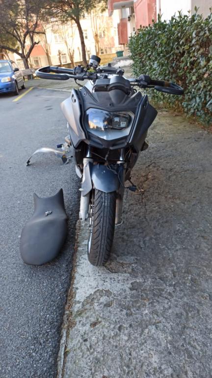

Herkese merhaba.

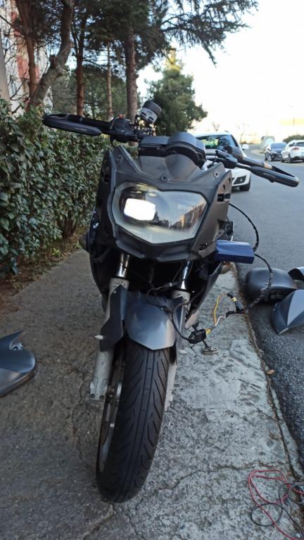

LED takıklığımın üzerine bir de çıkma Audi sağ farı denk gelince proje niye yapmıyorum dedim ve işe giriştim. Ledler matrix olan seriden değil diye düşünüyorum zira adet olarak çok fazla led yok.
Motosikletim BMW F800ST.

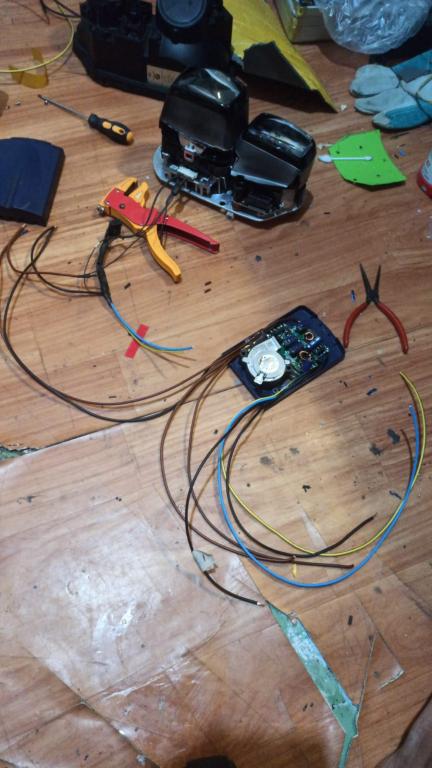

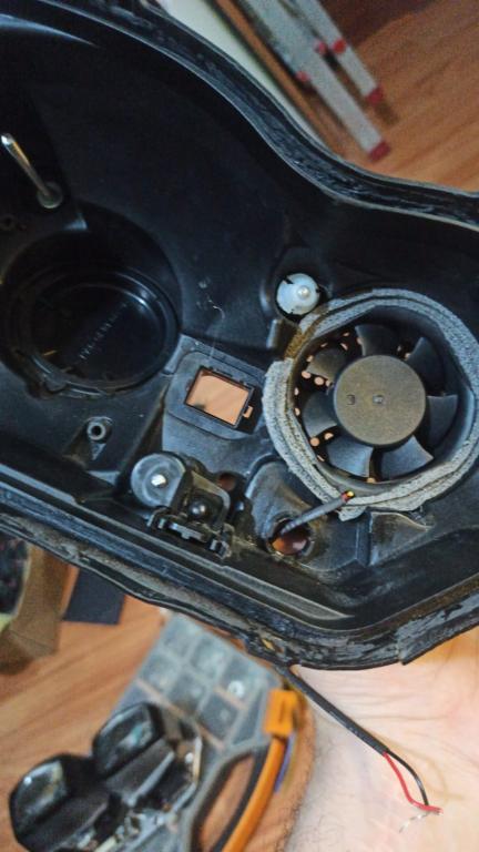

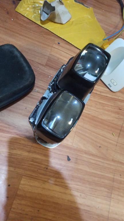

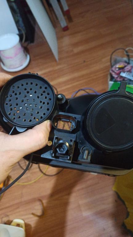

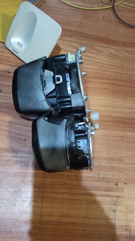

Audi A5/S5 (tam hatırlayamıyorum) led projektör ve devrelerini far kasası şeklinde kestirdiğim alüminyum plaka üzerine dizdim ve dışa doğru sıcaklığı vermesi için fan ilavesi yaptım. Sürücü için karaköy'de bir mağazadan aldığım 2 sürücüyü kullandım.
Kısa hüzmeli farda 2+3+4 adet grup halinde ledler var seri bağlı. Ayrıca yine kısa hüzmeli içerisinde uzunlara destek için 2 led var. 9'lu seri grubu 1 sürücüye bağladım. Sürücüyü almadan önce ölçüm yaptık 21v ve 500 mah çekiyordu.
Kullandığım sürücü:
6-12x3 Watt 12-24Volt input 700mA driver Step Up
Ürün Özellikleri:
  Kodu 6-12x3 watt 12/24v input
  Model DJ063
  Input                                     12-24 Volt AC-DC
  Output 20-42Volt 700mA
  Ip 10
  Boyut
55x24x14mm

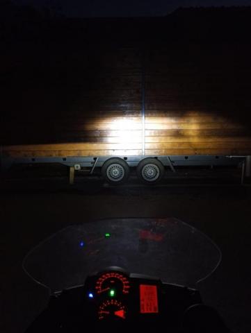

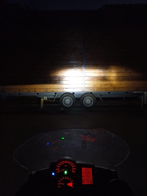

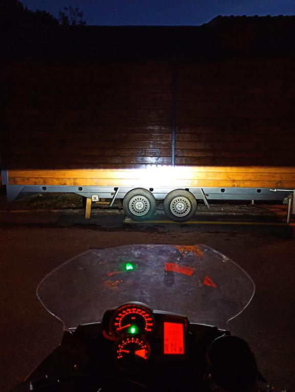

Kısa far sanki bana biraz düşük ışık veriyormuş gibi geliyor. Tabi canlı gözle görmeden yorum yapmak zor olacaktır. Seviyelerini falan da düzgün ayarladığımı düşünüyorum. Zira sedan otomobillerin kaput hizasını geçmiyor kısa far.
Sorum şu; bu ledleri daha fazla akım ile besleme imkanım var mıdır? Soğutmadan yana sıkıntı yaşayacağımı sanmıyorum. Zira koca alüminyum plakaya bağlılar ve termal macun her iki taraf için de kullandım. Sürücü devreleri ayrı bir alanda (su almayacak yerde) ve orijinal far fanını kullandım çok güzel hava veriyor. Lakin devrelerdeki diyotlar aşırı ısınıyor. İlerleyen dönemde mesela yaz aylarında bu soğutmanın yeterli gelmemesinden korkuyorum. Bu devreler yerine önerilebilecek sürücü devrelerine de fikren açığım.
