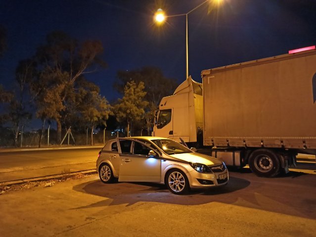

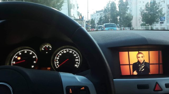

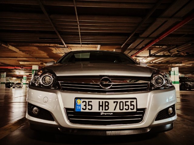

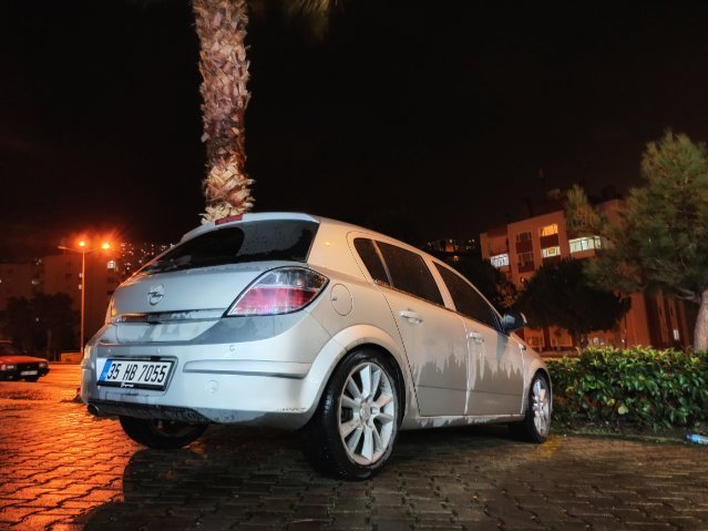

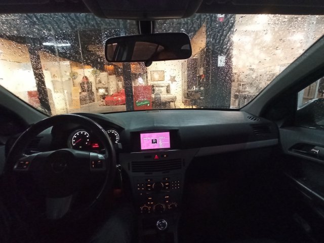

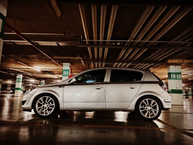

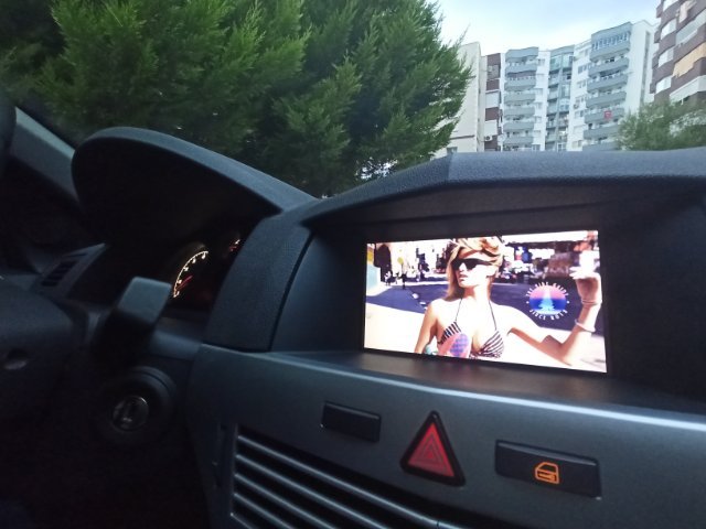

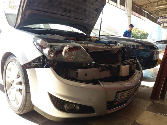

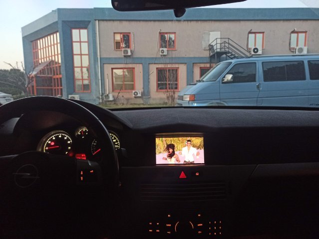

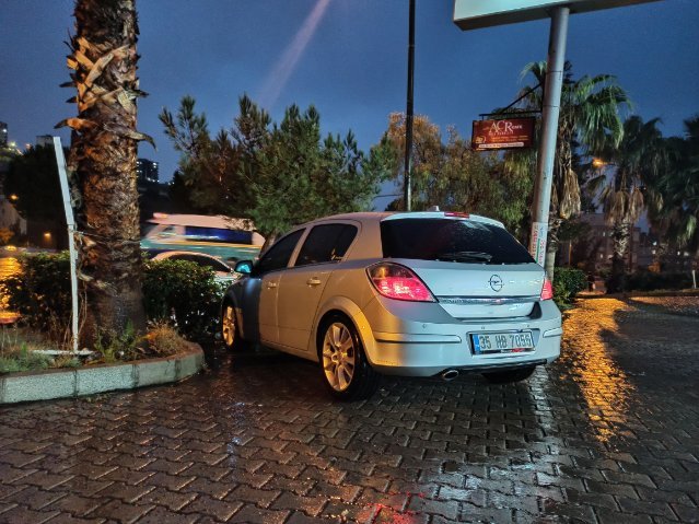

Selamlar ,Astra H aracımı sizlerle paylasmak istedim 2012 model 1.6 Essentia 9 senedir kullaniyorum arac essentia donanimlarin  en bosu oluyor eskinin enjoy ayarinda ben extradan orjinal hella d2s bixenon mercekli farlar ,orjinal GM 17" 2.0 Turbo jantlar ,vogtland 35mm spor yaylar ,orjinal gm arka difuzor ,insignia egsoz ucu ve custom orjinal 6.5inch cid cercevesine uygun multimeida ekran yaptım aracı uzun suredir bu halde kullanıyorum soz zamanlarda herhangi bir calisma yapmadim ayna alti ledler ayak aydinlatma ses sistemi vs daha onceden yapmistim son hali bu sekilde herkese kazasiz surusler.

Ekranın yeri tam isabet olmuş. Orijinal teyp yeri çok aşağıda H kasada, oraya taktırınca kullanımı zor oluyor.

En yakısan jant bu..

ekran ordayken yol pc si de entegremi içine bende çok beğendim güle güle kullanın
Jantlar efsane olmuş, egzoz da çok yakışmış. Kazasız belasız.

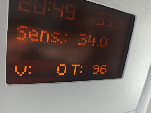

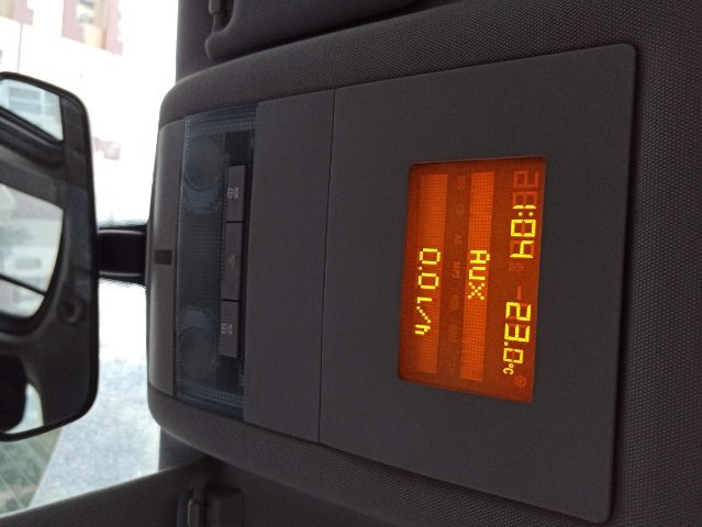

Ekran entegre degil ,orjinal ekranı tavana aldım aracta baglı kalmasi gerekiyor yoksa arac hata veriyor ,direksiyon kontrilleri icin aurdunio modul proglamladık onlar calisiyor ...

opel mühendislerinin gözler yaşlı  :D  valla süper olmuş tavandaki yerde orjinal gibi olmuş

Evet orayı lazer kesim yapan biryerde kestirmistim 😄

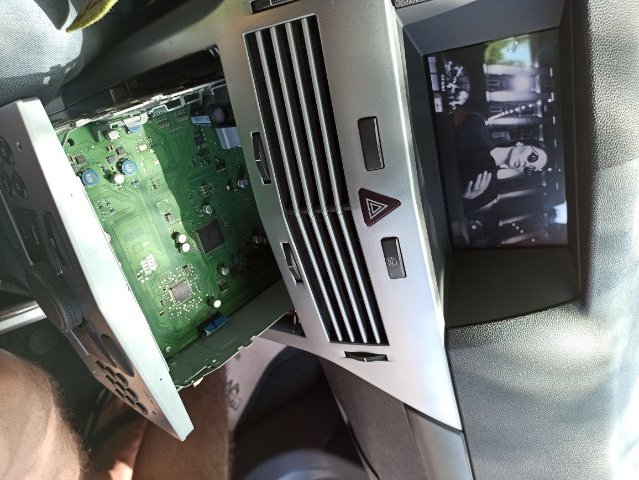

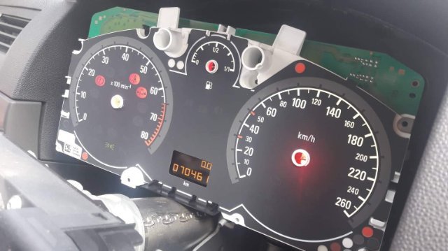

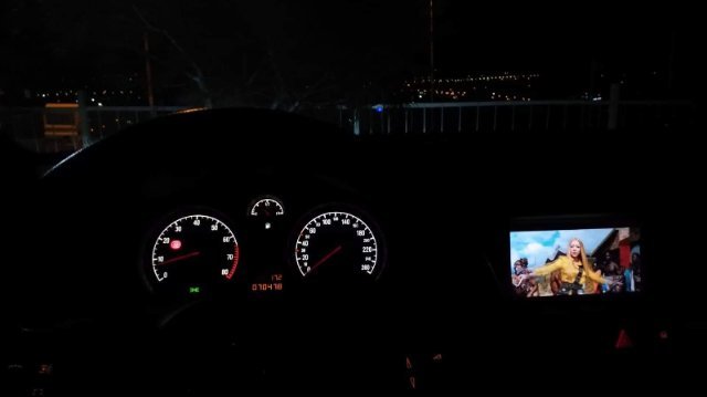

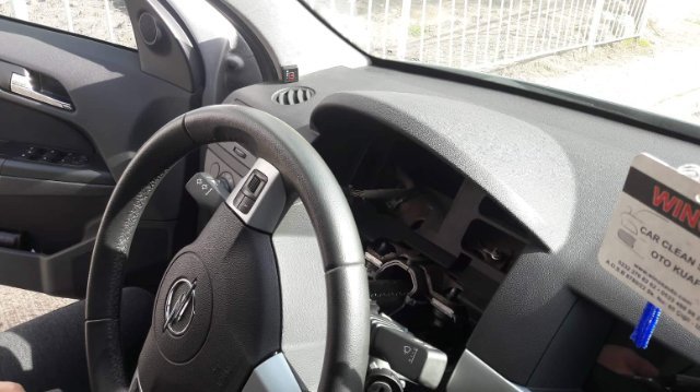

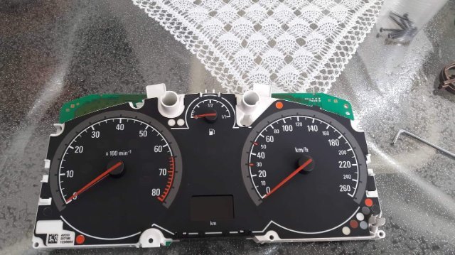

en son birkac sene once gostergelerin smd ledlerini degistirmistim beyaz ledler ile sarı renge gore cok daha guzel oldu ,biraz zahmetli bir iş dikkat gerektiriyor yapmak isteyen arkadaslar dikkatli olmalı ozellikle tachodaki flex kablo cok cabuk zarar gorebilir...

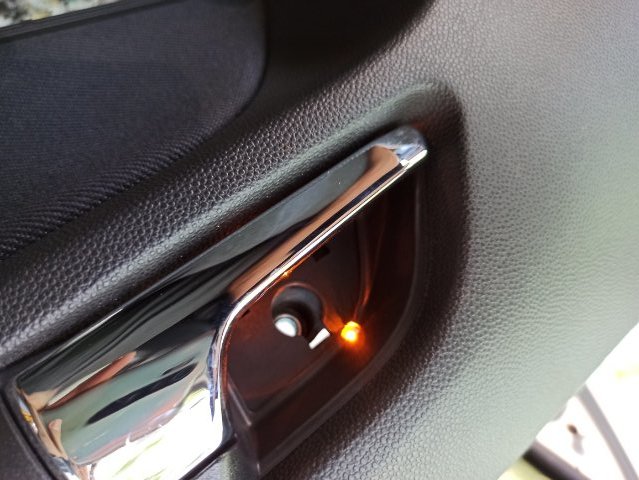

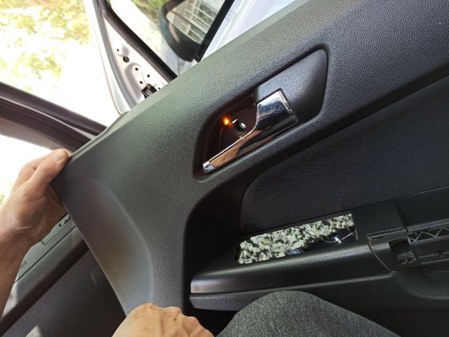

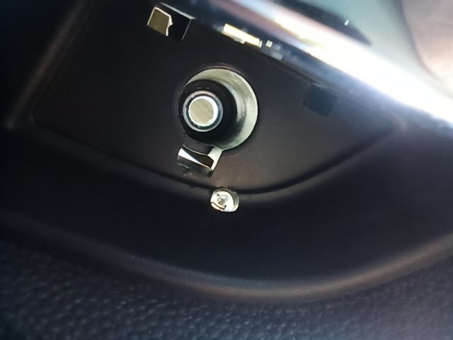

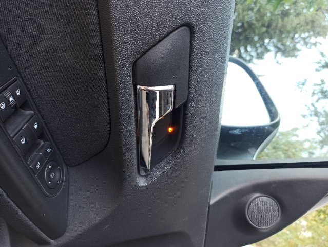

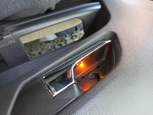

Kapı kolu ambians aydınlatma ,ayna altı led ve ses yalıtımı...

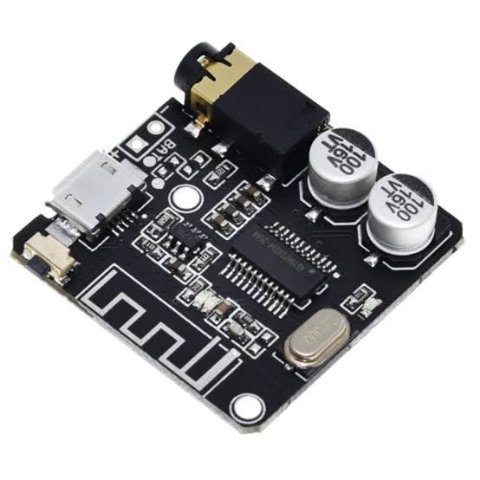

Orjinal cd30mp3 teyp icine bluetooth modul montajı ...

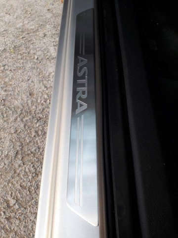

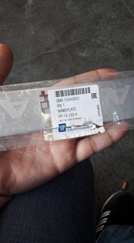

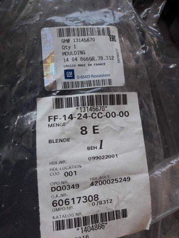

Orjinal GM krom kapı eşikleri

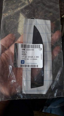

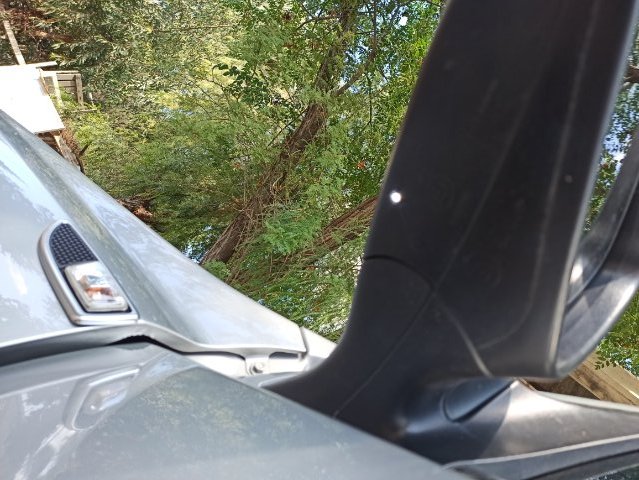

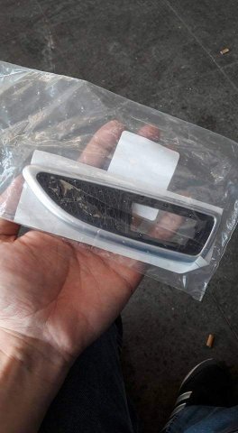

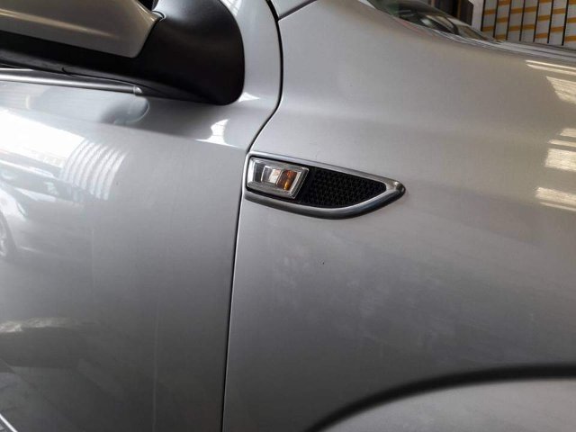

Orjjnal GM Opc sinyal çerceveleri

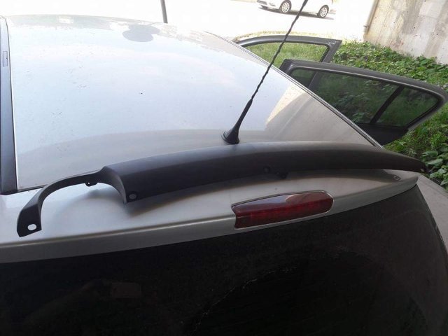

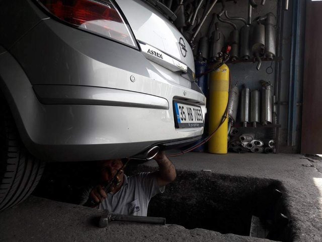

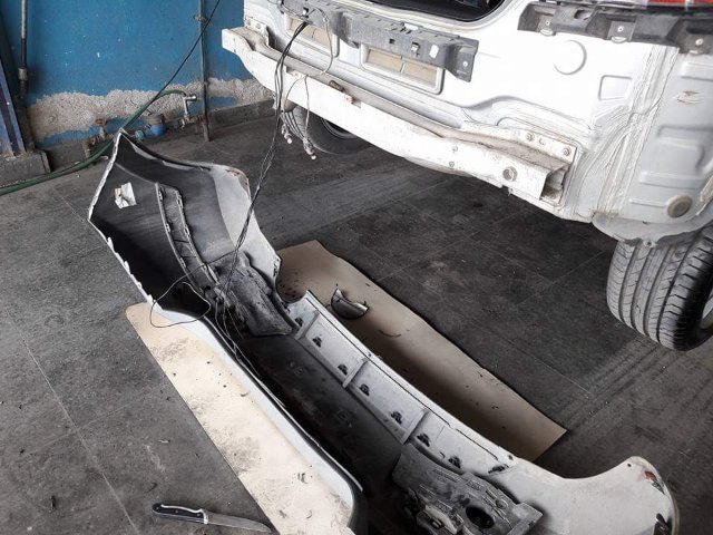

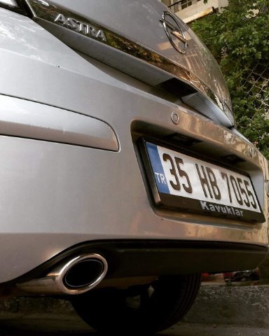

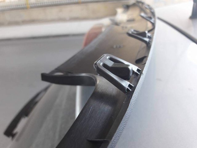

Orjinal GM arka difüzor + İnsignia egsoz ucu.
Montaj fotografları...
