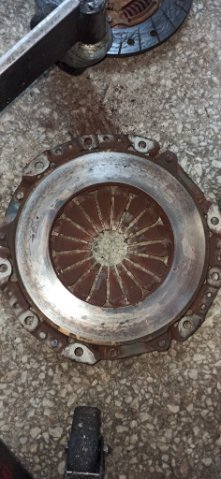

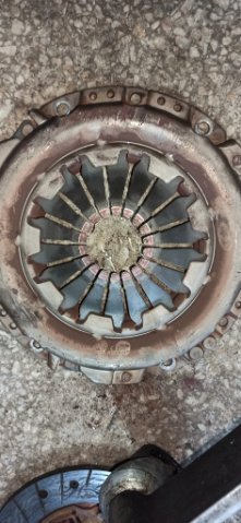

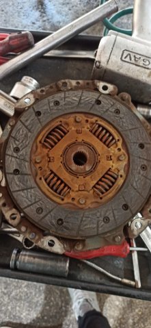

Mert Emre ŞAMCI 28 Mart 2023 Paylaş 28 Mart 2023 (düzenlendi) Selamlar, Daha önce bahsetmiştim videosunu da tekrar ekliyorum. Arabada çoğu zaman özellikle ilk çalıştırmada ğıığğ diye sürtme tarzımsı bir ses geliyordu. Debriyaja basınca kesiliyordu. Motor ısındıktan sonra bu ses geçiyordu. Yada çok nadir oluyor ve ses şiddeti ilk çalıştırmaya görede daha az oluyordu. Bu sesi aracı lifte kaldırdığımızda ustanın şanzımandan ses geliyor demesiyle yerinide netleştirmiş olmuştuk. Biraz zaman sonra baskı balatayı değiştirdim. Hatta komple şanzıman indi. Şanzıman yağınıda sıfırladık. Vites dişlilerinde R dişlisi kronik sorunlu olduğu için usta kendince biraz kesti biçti içini temizledi. Baskı balatayıda orjinali ile değiştirdim. Bu olaydan sonra debriyaj pamuk gibi oldu ve ses %100 e yakın yok oldu. 2.5 ay sonra yeniden çok minimal hortladı bu ses. Şu sıralarda eskisi kadar şiddetli ve sık olmasada özellikle ilk çalıştırmada başlıyor ve motor biraz ısınınca bu sefer tamamen kesiyor. Çıkan Baskı balata Baskı balata değişmeden önce şikayetçi olduğum ses: Asıl olay ise bu sabah yaşandı. Aracı sorunsuz çalıştırdım. Çalıştırdıktan 10 saniye sonra harekete geçtim ancak motor tarafından inanılmaz absürd sesler duyunca hemen durdum. Sanki motorun içine çomak sokulmuş yada teker tarafları sıkışan bir şeye inanılmaz sürtüyormuş gibi. Bi 10 metre daha ilerledim aynı şekilde devam ediyor. Hemen açtım kaputu. İlk aklıma gelen yağa su karıştırmasıydı. Motorun ici culup culup çalışıyormuş gibi geldi. Yağ çubuğuna baktığımda sorun göremedim. Hatta o anın heyecanıyla olması gerekenin 3 katı falan çıktı yağ çubuğu. Su karıştırdığı için yüksek çıktı diye düşündüm ama çalıştığı için sanırsam bu olay normaldi. Araç düz zeminde yaklaşık 6 saat dinlendi. Yağına tekrar baktım eski seviyesinde 2 çizgi arasında. Yağ tarafında bir sorun yok. Aracı tekrar çalıştırdığımda videodaki bakış açısıyla motorun sağ alt kısmından (büyük ihtimalle şanzımandan ama emin olamadım) baskı balata değişmeden önceki baş belası sesin(büyük ihtimalle o ses) 30 katını falan duydum. Yırttı resmen kendini. Büyük ihtimalle sabahta bu tarz bir şey oldu. Videosunu ekliyorum: Bu sesten hemen sonra araçla otopark içinde 1-2 tur attım. Yaklaşık 3-4 dakika 1.viteste dolandım. Sonrasında ise tekrardan motorun çalışmasını çektim: Son olarak araç hakkındaki güncel durumu aktarayım. 191 binde manuel 1.2mpi 2015 model Yağ seviyesi Low'1 - Full'10 ise şuan 4' te. Yani yarının bir tık altında. 1 damla su eksiltmesi yok Hararet vb. şikayetler yok. Aksine soğutma sistemim muazzam diyebilirim. Vites geçişleri sorunsuz. Kavrama sorunsuz. Motor çekişi 1 den 10 a kadar numaralandırmak gerekirse 7.5 ve üstü olduğuna eminim. Kompresyon değerlerinde tüm silindirler hemen hemen aynıydı. Silindir arası farklar çok minimal. Yakıt şehiriçi ortalama 7.4-7.7 aralığında. Yazın 7 litre altını görürüm diye düşünüyorum. Yakıt değerleride gayet yerinde. Hata kodu sadece p2096 var onuda lpgden dolayı yakıyor. Ortalama 250-300km de bir mutlaka yakar. Geri söndürürüm Sadece benzinde 800km civarı kullandım 1 kere bile yakmadı. Yani lpgden kaynaklı yaktığına eminim. 28 Mart 2023 tarihinde Mert Emre ŞAMCI tarafından düzenlendi Yorum bağlantısı

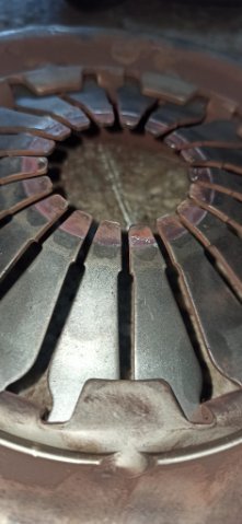

Ü.Emre Kartal 28 Mart 2023 Paylaş 28 Mart 2023 Lpg enkektörlerinin sesine benziyor. Baskı ve balataya bakarsak balata iyi durumda gibi ancak baskı yüzeyi yemiş, şemsiyeler aşınmış. Büyük ihtimalle bilyada bozuktur. Ayak debriyajda viteste bekleme vs varsa daha çok olan durum. Volant yüzeyi ve volantın durumu da önemli. Bunları değişmek ne yazıkki çözüm olmaz tek başına. Debriyaj alt merkezi bilyadan ayrı ise yine öyle. Motor yağına su karışması ile öyle ses duymazsınız. Bahsi geçen arıza kodu basit bir kod değil, katalizör lpg enjektörü gibi birçok sebepten de çıkıyor olabilir. Basit bir ayar problemi de olabilir. Her türlü giderilmesi lazım. Sorunu bence lpgyi tamamen devredışı bırakıp arıza kodlarını silerek gözlemleyin. Yorum bağlantısı
Sani Gerşon 28 Mart 2023 Paylaş 28 Mart 2023 Yalnız balata su almış, ona baktı mı usta? 1 Yorum bağlantısı
Oğuzkan Işık 28 Mart 2023 Paylaş 28 Mart 2023 Balata su aldığı için bilya bozulmuş ve ondan ses yapıyor bence. Yine su almış olabilir. 1 Yorum bağlantısı

Oğuzkan Işık 29 Mart 2023 Paylaş 29 Mart 2023 Mert Emre ŞAMCI yazdı: Yok abi onunla ilgili bir bilgi vermedi. Su almış dediğimiz şanzımanın içine yağmur vs. yağdığında alttan falan su almasımı. Bu ses ile alakalı bilya vs. bakılmadı. Değişimi zor mudur maliyetli midir acaba. Bilya ile alakalı bilgide verilmedi. Sadece birii bilya ses yapıyor sorun yaratmaz ama boş ses yapar demişti. Baskı setiyle değişir bilya. Normalde paslı çıkmamasınlazım balatanın. Bir şekilde su almış Yorum bağlantısı
Mehmet Cihat 29 Mart 2023 Paylaş 29 Mart 2023 bilya sesidir de usta değişmedi mi bilyayı. Yorum bağlantısı
Sani Gerşon 29 Mart 2023 Paylaş 29 Mart 2023 Mert Emre ŞAMCI yazdı: Yok abi onunla ilgili bir bilgi vermedi. Su almış dediğimiz şanzımanın içine yağmur vs. yağdığında alttan falan su almasımı. Oğuzkan Erışık yazdı: Tabi, içeri su almış şanzıman. Su almaması lazım. Balataya gelen su, prizdirekten içeri girerse vay halinize... Yorum bağlantısı

Mert Emre ŞAMCI 30 Mart 2023 Yazar Paylaş 30 Mart 2023 (düzenlendi) Mehmet Cihat yazdı: bilya sesidir de usta değişmedi mi bilyayı. Baskı balata set olarak değiştik. Bu setin içinde bilya var mı bilmiyorum. Sani Gerşon yazdı: Tabi, içeri su almış şanzıman. Su almaması lazım. Balataya gelen su, prizdirekten içeri girerse vay halinize... Çağlar Bayur yazdı: motoru yıkarsan su girebilir anormal bir durum yok yağ çözücü köpüğü de alttan bol sıkarsan girer marş motorunun oradan kostiktir metale işler Abi bugün ustayla tekrar baktık netleşti. 1.viteste gaz verince geliyor. Gazı kesince ses kesiliyor. 2 de 3 te ve diğer viteslerde geride dahil olmak üzere bu ses yok. Sadece birinci viteste bu sese maruz kalıyoruz. Ya ilk çalıştırmada (motor soğukken) rölantide yapıyor oda uzun bir süre değil. Onun dışında 1.viteste sıklıkla yapabiliyor. Şanzıman indirip içini açtırmakta çok maliyetli işçiliği. Baskı balata değişimi birde geri vites dişlisi taşlanmıştı. Beraberinde volantta taşlanmıştı. Bu işler olurken usta şanzımanla alakalı bir sorun olursa garanti veririm demişti aslında ama ses gitmedi halen devam ediyor diyorum garantiden yapamam diyor Halbuki şanzımanı indirmedeki en büyük sebebim bu sesti. 30 Mart 2023 tarihinde Mert Emre ŞAMCI tarafından düzenlendi Yorum bağlantısı
Sani Gerşon 30 Mart 2023 Paylaş 30 Mart 2023 Demek ki usta değiştirmek gerekiyor. 1. vites dişlisi gitmiş muhtemelen. Yorum bağlantısı
