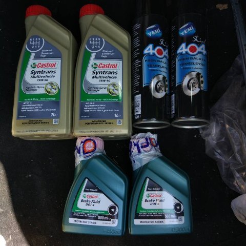

Mehmet Ozyurek 15 Nisan 2023 Paylaş 15 Nisan 2023 Ben focusta değişmiştim.. O zamanlar para çoktu, her şeyi değiştiriyorduk.. Şimdi çoğumuz fren hidroliğini bile değiştirmiyoruz. 3 Yorum bağlantısı
İlkay Başaran 15 Nisan 2023 Paylaş 15 Nisan 2023 Mehmet Ozyurek yazdı: Ben focusta değişmiştim.. O zamanlar para çoktu, her şeyi değiştiriyorduk.. Şimdi çoğumuz fren hidroliğini bile değiştirmiyoruz. Ömürlük değil mi o ya 2 Yorum bağlantısı
