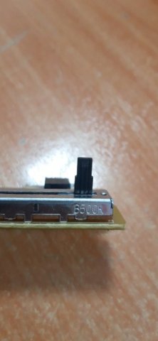

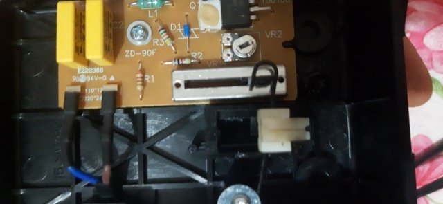

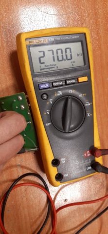

Aytac Sakal 7 Nisan 2023 Paylaş 7 Nisan 2023 Herkese Hayırlı Ramazanlar... Evdeki dikiş makinesinin pedalı kesiklik yapıyor.İçini açıyorum çalışıyor topluyorum yine kesiyor Sabir Sınavı Kabloya baktım Sağlam Karta baktım 500K Lineer Sürgülü Pot var hareket ettirince direnç çok az oynuyor ama komple kesecek kadar değil ben ondan şüpheleniyorum. Motor kömürleri. Yay ve Sürgü Hareketi. Lehim tazeleme. Sorun nerde yada başka kontrol noktaları olabilirmi Fikirlere açığım. Yorum bağlantısı
Mustafa YILDIRIM 7 Nisan 2023 Paylaş 7 Nisan 2023 İçini açınca normal çalışıyorsa; pedalın temas ettiği noktadaki kablo vb yerde temassızlık yada kopukluk olabilir. Yada pedal potansiyometre üzerine orantısız olarak baskı yapıyor olabilir. Sorun pedalı toplayınca oluşuyorsa arızalı parçadan ziyade temassızlık olabilir. 1 Yorum bağlantısı
Aytac Sakal 7 Nisan 2023 Yazar Paylaş 7 Nisan 2023 Mustafa YILDIRIM yazdı: Yada pedal potansiyometre üzerine orantısız olarak baskı yapıyor olabilir. Kablolar baktım sorun yok iyice baktım pota yay basıyor Lehim tazelemek ile başlamayı planlıyorum. Yorum bağlantısı
Mustafa YILDIRIM 7 Nisan 2023 Paylaş 7 Nisan 2023 Aytac Sakal yazdı: Lehim tazelemek Soğuk lehim olabilir bazen gözle görünmeyebiliyor. Yayın yönü varsa eğer herhangi bir yere takılıyor olabilir. Yorum bağlantısı
Aytac Sakal 7 Nisan 2023 Yazar Paylaş 7 Nisan 2023 Mustafa YILDIRIM yazdı: Yayın yönü varsa eğer herhangi bir yere takılıyor olabilir. Yay çubuğu var oda ihtimal. Yorum bağlantısı
Ömer Sarıgül 7 Nisan 2023 Paylaş 7 Nisan 2023 Potu parçalarına ayırın karbon kısımlarına tırnaklarına bakın Aytac Sakal yazdı: Pot var hareket ettirince direnç çok az oynuyor Pot gidici bence klasik pot arızası duruyor 1 Yorum bağlantısı
Mehmet Ozyurek 7 Nisan 2023 Paylaş 7 Nisan 2023 Kapatınca bir yer kasılıyordur, buna odaklan bence. 1 Yorum bağlantısı
Aytac Sakal 7 Nisan 2023 Yazar Paylaş 7 Nisan 2023 Ömer Sarıgül yazdı: Potu parçalarına ayırın karbon kısımlarına tırnaklarına bakın Pot gidici bence klasik pot arızası duruyor Mehmet Ozyurek yazdı: Kapatınca bir yer kasılıyordur, buna odaklan bence. Bana yay potu kastırıyor gibi geliyor lehimde çatladıysa yay yükünden kesebilir akşam evde lehim tazeleyip bakacağım. Olmadı Potu değiştiririm. 1 Yorum bağlantısı
Aytac Sakal 7 Nisan 2023 Yazar Paylaş 7 Nisan 2023 (düzenlendi) Karttaki Lehimlerin tamamını yaklaşık 1 saat kadar önce komple yeniledim makineyi bir süredir test ediyoruz sorunsuz çalışıyor... Sanırım bu defa Muvaffak olduk . Arıza Analizi Yapalım... Pedal açık iken çalışmasının nedeni... Sürgülü potu yan açıyla elle ittiğim için lehim çatlağı içindeki bacaklar yana yaslanıp temas ediyordu ve kesintisiz devir alabiliyordum. Aynı şekilde ölçü aletide çok az sapıyordu. Pedal kapalı iken çalışmamasının nedeni...Pedala basınca 90 derece ile açılandırılmış plastik parça yay gücü ile potu dolayısıyla bacakları çatlaktan aşağıya ittiğinden teması kesip durduruyordu. Bu aralar işim pek rast gitmiyor en azından bunlarla mutlu olayım. Katkıda bulunanlara Teşekkürler... 7 Nisan 2023 tarihinde Aytac Sakal tarafından düzenlendi 3 Yorum bağlantısı

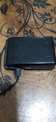

Celalettin Süğürtin 28 Haziran 2023 Paylaş 28 Haziran 2023 Herkese iyi bayramlar dostlar. (28 Haziran 2023) Eski bir konu mu, bilmiyorum. Beş altı ay önce alıp bir kaç kez kullandığım elektronik pedal arıza yapınca Google amcaya sorayım dedim direk bizim dükkâna (otoclubturkiye) ye yolladı. Pedala bassam da, basmasam da makine en hızlı devirde çalışıyor. Pedalın hareket ettirdiği pot en dipte, sıfır noktasında olduğu halde. Kartın sol üst köşesinde bir de yuvarlak pot var. Onu sağa sola çevirdim bir değişiklik olacak mi diye. Hiç bir değişiklik yok. Konuyu açan arkadaş çalışmamasından, kesiklik yapmasından sikâyetciydi bense, kontrolsüz çalısmasından. Vazgeçip tekrar mekanik pedal mi alsam? Hiç elektronikten anlamayan bencileyin ne yapsın, ne önerirsiniz? İmla hatalarımı görmezden gelerek sabırla okuyan ve fikir verebilecek dostlara selamlar. Yorum bağlantısı
Aytac Sakal 28 Haziran 2023 Yazar Paylaş 28 Haziran 2023 Celalettin Süğürtin yazdı: Herkese iyi bayramlar dostlar. (28 Haziran 2023) Eski bir konu mu, bilmiyorum. Beş altı ay önce alıp bir kaç kez kullandığım elektronik pedal arıza yapınca Google amcaya sorayım dedim direk bizim dükkâna (otoclubturkiye) ye yolladı. Pedala bassam da, basmasam da makine en hızlı devirde çalışıyor. Pedalın hareket ettirdiği pot en dipte, sıfır noktasında olduğu halde. Kartın sol üst köşesinde bir de yuvarlak pot var. Onu sağa sola çevirdim bir değişiklik olacak mi diye. Hiç bir değişiklik yok. Konuyu açan arkadaş çalışmamasından, kesiklik yapmasından sikâyetciydi bense, kontrolsüz çalısmasından. Vazgeçip tekrar mekanik pedal mi alsam? Hiç elektronikten anlamayan bencileyin ne yapsın, ne önerirsiniz? İmla hatalarımı görmezden gelerek sabırla okuyan ve fikir verebilecek dostlara selamlar. Hocam o arkadaş benim ?. Elektronik ile aram yok demişsiniz çevrenizde ölçü aleti olan biri varsa potları hareket ettirip direnç ölçsün en sağlıklısı bu olur yada varsa bir elektrikçi ölçebilir çok büyük ihtimal potlardan biri bozuk. 1 Yorum bağlantısı
Servet Aydın 28 Haziran 2023 Paylaş 28 Haziran 2023 Abi devre içinde triac var. Kısa devre olmuştur direk tam gaz dönüyor ise. 3 Yorum bağlantısı
Celalettin Süğürtin 28 Haziran 2023 Paylaş 28 Haziran 2023 Servet Aydın yazdı: Abi devre içinde triac var. Kısa devre olmuştur direk tam gaz dönüyor ise. Yukarıdaki yazıyı yazdıktan sonra koydum bir kenara. Sonra dayanamadım tekrar takıp çalıştırdım sorunsuz şekilde çalışıyor. Ne oldu anlayamadım. Zaten aksilik de aksi şekilde başlamıştı. Fiş prize takılı şekilde dururken diğer odaya gittiğimde makinenin kendi kendine çalışmaya baslamasıyla tuhaflık ortaya çıktı. Aytac Sakal yazdı: Hocam o arkadaş benim ?. Elektronik ile aram yok demişsiniz çevrenizde ölçü aleti olan biri varsa potları hareket ettirip direnç ölçsün en sağlıklısı bu olur yada varsa bir elektrikçi ölçebilir çok büyük ihtimal potlardan biri bozuk. Aytaç bey, kusurunu mazur görün, dikkatsiz bir okuyucu olduğumdan adınızı zikredemedim. Evde ölçü aleti var ama ben yazlık evde olunca ölçme işi yapamadım. Diğer eve gidersem ölçü aletini de getirip bakarım. 1 Yorum bağlantısı
