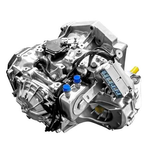

Renault ve PSA grubunda uzun yıllardır kullanılan, tam otomatik, tork konvertörlü, 4 ileri şanzıman. Değişik isimleri vardır. Pazarlama :fiuw:
BVA
BVA AL4
BVA AL4 DP0
AL4
DP0 AL4
Her ne kadar şanzıman yağı, selenoidler ve ısı sensörüyle, basınç sensörünü değiştirelim düzelir dense de, genelde düzelmez.
Tavsiyem, iyi bir araştırma sonunda şanzımanı komple revizyon yaptırın ya da, yeni şanzıman alın. Güncelde 35-45 bin arası revizyon tutacaktır. Yenisi de 15-20 bin civarı fazlası olacaktır.
Bu şanzıman genel anlamda sorunlu. Bir çok usta yanaşmıyor ve garanti vermiyor. Şanzıman aşırı ısındığından ilk olarak yağ ve selenoidler bozuluyor. Bununla birlikte, ısı ve basınç sensörleri de arızalanınca, hemen ardından da konverter dağıtıyor. Bu süreç bazen çok hızlı gerçekleşebiliyor.

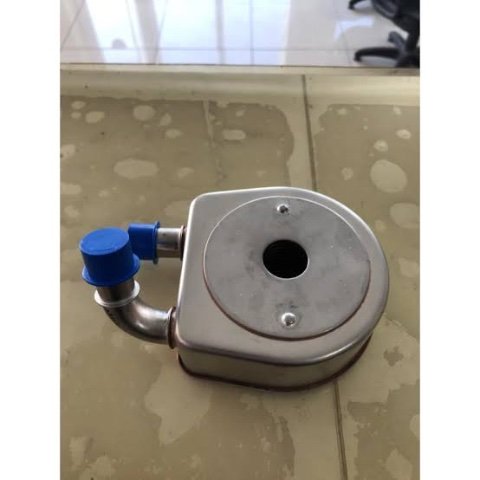

Şanzıman yağ soğutucusunun büyük olanı ile değiştirilmeli. Orjinal soğutucu çok küçük ve soğutmaya yetmiyor. Büyük tip soğutucu daha kalın. Hatta radyatör tipi özel soğutucular yaptırıp, aracı ön tarafına montaj yapanlar dahi var.
radyatöre entegre olmayan dış ortamda duran tip mi bu soğutucu
Kalın tip soğutucu bu. Orjinali daha ince ve küçük. Şanzımanın hemen üzerinde konumlu.

Mavi tıpalı olan yap soğutucu
muazzam über ultra bir metalden üretilmediği sürece bu parça yağı soğutamaz acaba ne düşünmüşler
