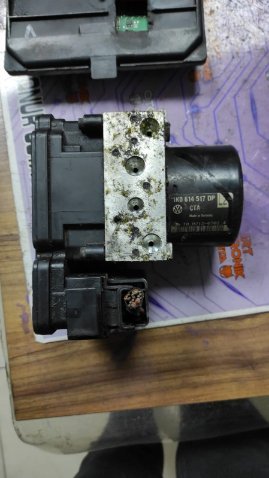

İyi günler uykularımı kaçıran bı sorun ile karşılaştim arabamda depremde araçta kaldığımizdan akü bitti bır kaç defa aküye takviye yapıp çalıştırdık sonrasında aküyü değiştirdim bı hafta sonra arabada ABS ESP hata kodları verdi goturmedigim yer kalmadı bilgisayarda 01130 ABS hatası verdi orjinal yazılım yüklediler yine olmadı en sonunda ABS beyninin değişmesi kanaatine vardı butun ustalar 2013 model manuel Jetta 1.6tdi kullanıcısıyim aracımın ABS beyninin değişmesi gerektiğini söylüyorlar ABS beyin numarasi 1K 0 614 517 DP bu numarayı servis saseden baktı söyledi sanayideki ustam da 1K 0 614 517 DR  diye söyledi hangi numara doğru acaba ayrıca bilgisayara bağlandığında fren elektroniği numarasına 1K 090 7379 BL diye görünüyor neden böyle farklı numaralar çıkıyor ABS takımında kaç tane numara oluyor bu konuda bilgilendirirseniz bana yardımcı olursanız çok sevinirim iyi günler dilerim
parça noları değişebilir, aracınızdaki parçada başka no, şase ile sorgulanınca yedek parçada başka no çıkabilir, parçacıda çıkan no esastır sıfır alınacak ise, 2 el çıkma alınacak ise ikisi de uygundur.
Sondaki harfler güncelleme ile değişebilir, alfabetik sıraya göre z ye en yakın olan en günceli olur genelde.
Abs beyni mi abs pompası mı ?
hatada ne yazıyor?
ABS pompası değil ABS beyni elektronik kısmı sorunlu ama en önemlisi bu hata neden oldu bunun cevabını da kimse veremiyor online güncelleme de işe yaramadı

Teşekkürler çıkma arıyorum şuanda sıfırı 40 bin TL
Oto beyinciler işinizi çözecektir diye düşünüyorum. Onlarda çeşit çeşit abs oluyor. İllaki çıkma vardır
hatta eğer beyin kısmı arızalı ise tamir de olur. Sonuçta elektronik kart. Baştan tasarlanmıyor. Bi devresinde sigorta atmıştır
Öyle bir şey yok sistemlerde.

Devreler var içinde. Sigorta sadece ana hat üstünde olur.

Nihat bey okuduğum kadarı ile sizdede sanırım bı ABS sorunu olmus nasıl cozdunuz
ABS sigortalarını değiştirin. VW de ilk ona bakılır. Sigortanın atması şart değil.

Malesef sigortalar da sağlam onada baktirdim

Verilen hata kodlarını yazarmısınız?
Akü değişimi sonrası bazı adaptasyon hataları verebilir. Bunlar için belli kurallar dahilinde yürürken test yapmak gerekir. Yoksa kadranda sürekli abs ışığı yanıp söner ve abs ve esp çalışmaz.

Yetkili serviste güncelleme ile çözülmüştü.
