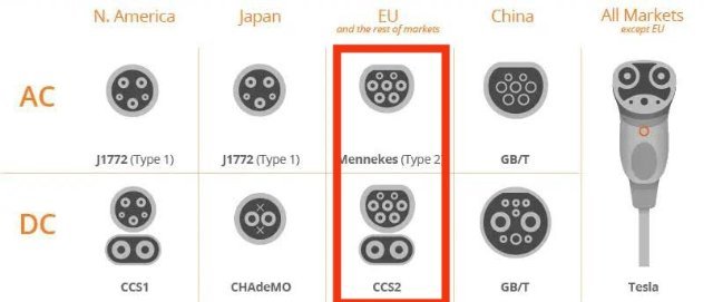

Hamit inan 15 Nisan 2023 Paylaş 15 Nisan 2023 Bu istasyon direk 220v mu veriyor yoksa çevirip DC ile mi şarj ediyor ? Yorum bağlantısı
Tansu Kalafatoğlu 15 Nisan 2023 Paylaş 15 Nisan 2023 Hamit inan yazdı: Bu istasyon direk 220v mu veriyor yoksa çevirip DC ile mi şarj ediyor ? ev şarjlarının hepsi ac diye biliyorum. Kutu sadece güç miktarını artıyor. Dc konusu apayrı dünya 1 Yorum bağlantısı
Servet Aydın 15 Nisan 2023 Paylaş 15 Nisan 2023 Hamit inan yazdı: Bu istasyon direk 220v mu veriyor yoksa çevirip DC ile mi şarj ediyor ? İçeride dc şarj cihazı var. Hem convert hem de invert ediyor. Bu yüzden düşük akımla şarj oluyor. 1 Yorum bağlantısı

Ahmet İhsan Akşen 15 Nisan 2023 Paylaş 15 Nisan 2023 Hamit inan yazdı: Bu istasyon direk 220v mu veriyor yoksa çevirip DC ile mi şarj ediyor ? Teyp 2 soket oluyor ve AC veriyor duvar şarjları, araç dahili çevirici ile DC ye çeviriyor. Hızlı şarjlar DC oluyor soketleri kombo dedikleri CCS 2 oluyor, altta iki DC uç geliyor. 2 1 Yorum bağlantısı
