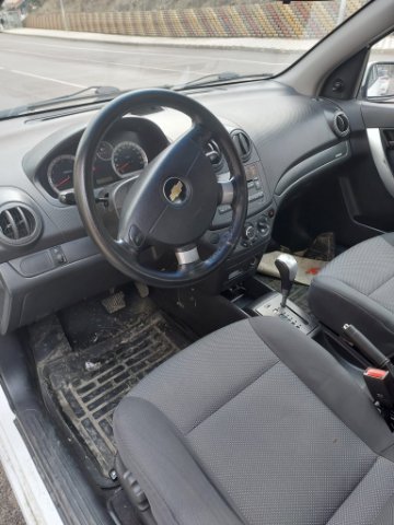

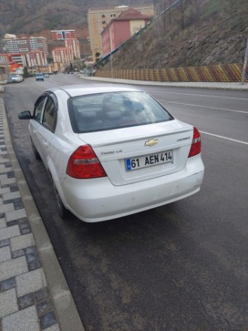

Albeayı uğurladıktan sonra araç arayışına girdik maksat accent era almaktı fakat bütçeyi aştı malesef kriterleri karşılayan bütçeye uygun bir araç bulamadık.

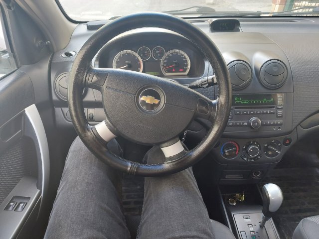

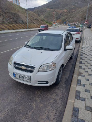

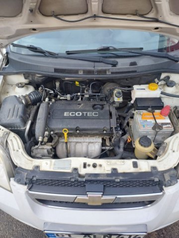

Piyasaya göre fiyatı biraz uygun olan bir aveo bakmaya gittim, test ettik herhangi bir sorun göremedik fakat ekspertiz esnasında silindir kapak contasında kaçak çıktı. Yağ çubuğunda üfleme yoktu, egzodan çıkan birşeyde yok egzoz ucuda pırıl pırıldı, suyu temiz antifirizliydi ama bizede sürpriz oldu. Aracın kondisyonunu çok beğendiğimiz için tahmini bir masraf belirleyerek aracı Trabzondan satın aldım.
2011 model 90.000 kmde lpgsiz sürtme dışında kazası olmayan bir araç.

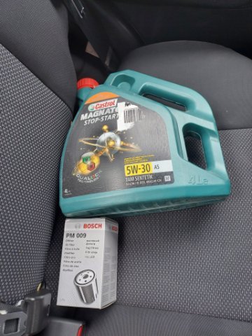

Arabayı aldım ertesi gün aracın motor yağı ve filtresini değiştirdim. (hava filtresini burada bulamadım).

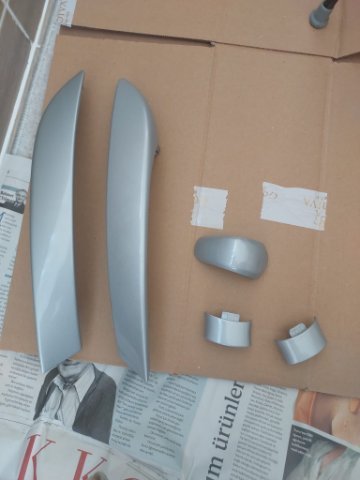

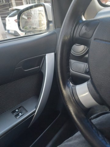

Vites topuzu ve kapı tutamaklarının boyalarında atma vardı onları gümüş gri renge boyadım vernikledim.

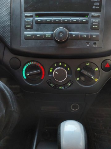

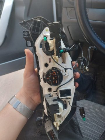

Gece yolda gelirken klima paneli ampullerinin patlak olduğunu farkettim ama paneli sökmek silindir kapak sökmekten zor.

Elinize sağlık ufak tefek de olsa trimleri boyamak çok şey değiştiriyor ? bu arada vites topuzu lastiğini nasıl söktünüz
Mehmet Cihat
Mustafa Karaca yazdı:
boyadığım parçayı mı soruyorsunuz, kenarlarından kastırınca çok kolay çıkıyor.

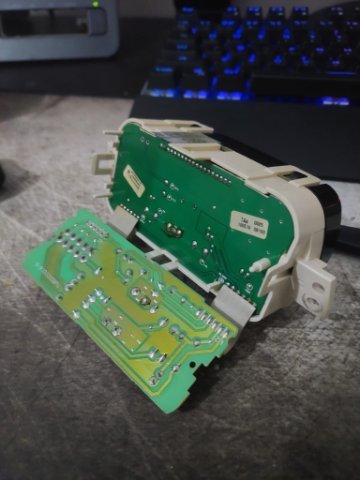

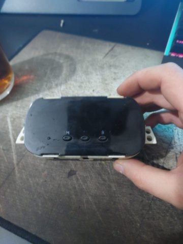

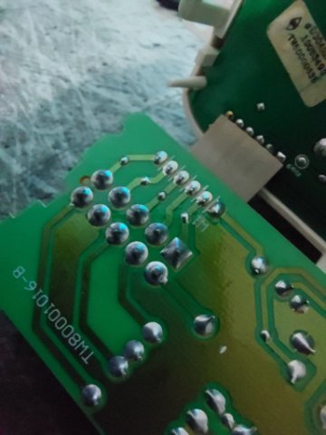

Bu arada aldığım akşam saatin her kontak kapandığında sıfırlandığını farkettim. Hemen rus forumlarına baktım lehim çatlağı oluyormuş. Soketin lehimlerini yeniledik sorun çözüldü.

Mustafa Resül Kara
Mehmet Cihat yazdı:
Evet ? vites topuzu üzerindeki gri parçayı çıkartmak o kadar kolay mıydı ?
