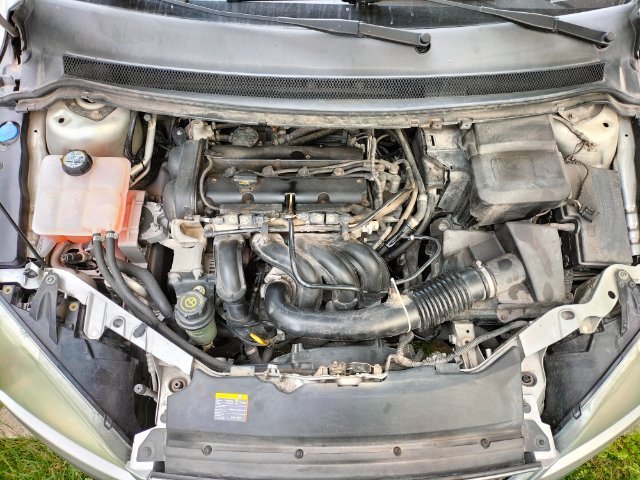

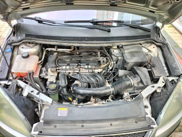

Ahmt Demirtaş 20 Nisan 2023 Paylaş 20 Nisan 2023 Üstadlar bu araç Ford focus 2005 benzinli. Bu araçta kanister valfinin nerede olabileceği hakkında fikri olan varmı? Gerçi polen filtresinin bile gaz pedali sökülerek çıkarıldığı böyle kompakt bı cihazda bizimkisi bir umut işte Yorum bağlantısı

Ömer Sarıgül 20 Nisan 2023 Paylaş 20 Nisan 2023 Kanister sisteminde 2 adet valf oluyor genelde. Birisi yakıt deposu yanında ki kanister kutusunda. Alttaki videoda. Kaan Karakaya yazdı: Bu olabilir mi? Diğeri gaz kelebeği vakum tarafında ince bir hortumla çıkar kanister selenoid valfe gider motor bölmesinde olur. Westinghouse a giden vakum borusuda kelebeğin aynı vakum hattına bağlı olur. Vakum hattinda ki ince boruları takip edin bulursunuz. **Ama bu sistem nasıl çalışıyor neye yarıyor hiç bişe bilmiyorsanız hiç kurcalamayın derim. Yorum bağlantısı
Coşku Mert 20 Nisan 2023 Paylaş 20 Nisan 2023 Şemayı inceleyin: https://ford.7zap.com/tr/car/42/no/19/1555/15480/67390/ 2 Yorum bağlantısı
