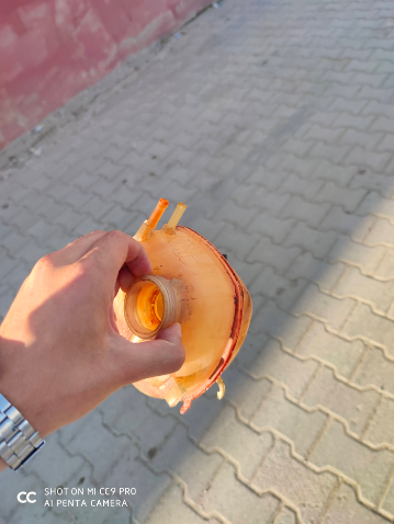

O arabaya güvenip yola çıkılmaz ki azar azar kaçırma ile alakalı başıma geçen sene şöyle bir şey geldi.
Elbistan - Eskişehir istikametinde giderken aracın beyni eser miktarda su az arızası verdi Allah Allah deyip sonraki petrolde baktığımda gerçekten de eser miktarda su azalmıştı yarım santim kadar çizgisinden aşağıdaydı. Önemsemeyip devam ettim o şekilde her 200-300km'de yarım santim ekleyerek yolu bitirdim sonunda memlekete döndüm ertesi gün ustama kontrole gittim elini kapağa attığı gibi depo ortadan ikiye yarıldı. Son bir sefer kapağı açıp kapama hakkımız varmış onu da usta kullandı Allah'tan çok güzel yerde yaptı bunu da hemen parçasını bulduk.

Örnekler çoğaltılabilir lakin yağ ve su bir makinanın en hayati 2 bileşeni yani bunları ertelemek bence illa başa daha büyük sıkıntı açar. Parası neyse verip en temizi yaptırmak zaten şimdi 5000 veremediğin şeye ileride 10000 vereceksiniz ücret zammlarına bakım zamanı yetişmezse çok zarara girersiniz.

@Çağrı Alaf geçmiş olsun ucuz atlatmışsınız. Su Kaçağı, yağ kaçağından daha tehlikeli. Komşunuzun başına gelen de gerçekten kötü olmuş.
