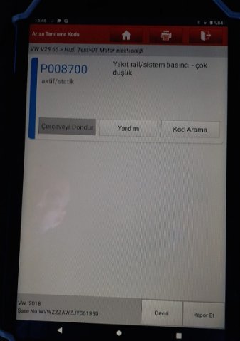

Arkadaşlar merhaba,
aracım Polo 2017 model 1.6 TDİ - 82.000 km'de (usta CLH motor olduğunu söyledi)

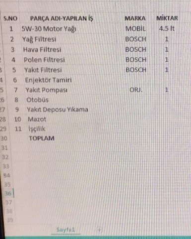

aracım 3-4 ay önce yolda seyir halinde iken istop etti. Sanayiye vw ustasına gittim, inceledi. Yakıt sisteminde talaş vardı. Yakıt sistemi komple temizlendi, yakıt dağıtım pompası, rail borusu değişti ve 4 adet enjektör revize edildi. Sanayiden çıktım, daha 10 km gitmeden istop etti. Usta baktı mazotun içinde yine talaş vardı, araç olmamış dedi. Tekrar sanayiye götürdü aracı, yeni bir yakıt dağıtım pompası takılmış, enjektörler tekrar revize edilmiş, 10 gün sonra aracı aldım. 1 ay sonra motor sesi şakırtılı gelmeye başladı, motor anormal çalışmaya başladı. Şehir içinde araç yine istop etti. Usta yakıt dağıtım pompasını açıp bakınca içinde kırık parçalar vardı. Tekrar yeni bir yakıt dağıtım pompası takıldı, aracı 5 gün sonra aldım. Aracı kullanınca bir müddet sonra motor arıza lambası yandı. Gittim ustaya buji değişmesi lazım, orjinal buji aldım (1400 TL), değiştirdik, motor arıza lambası söndü. Bi süre kullandıktan sonra memlekete bayrama giderken yokuşta yüklü halde iken yay şeklinde olan buji arıza lambası yanıp sönmeye başladı. Sanayiye döndüm, Usta aracı bilgisayara bağladı, P008700 Yakıt Basıncı Çok Düşük Hatası veriyor. Yakıt dağıtım pompası üzerindeki müşür temizlendi, yeniden aracı kullandım yine aynı hata verdi, usta hatayı sildi, kullandım yine aynı hatayı veriyor.
hata fotolarını yükledim
35 bin TL civarında masrafım oldu
3. defadır hala sorun yaşıyorum. Araç geçekten beni çok yordu, Acaba sorunu nasıl çözebiliriz?
Yardımlarınız için şimdiden çok teşekkür ederim

Bu km'de böyle arızalar normal değil. Orijinal diyerek yan sanayi yakıt hattı kullanılmış olabilir. Bir de bilmediğiniz yerden yakıt aldınız mı? Dizeller kötü yakıtı hiç tolere edemiyor. Belki bu bozmuştur sistemi.
1-Başka bir usta baktı, Yakıt dağıtım pompası orjinal olmayabilir dedi. (yeni takılan pompa dephi marka)
2-genelde Opet veya Shellden benzin alıyodum, 2 aydır ustanın tavsiyesi üzerine BPden alıyorum
