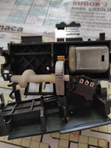

Bagaj kilidi içindeki mikro switch kaynaklı olabilir. Bende oluşan benzer sorunu micro switch'i değişerek çözmüştüm.

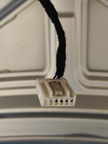

Kablo mu switch mi arızalı tespit için; bagaj kilidine gelen soketi sökmek ve ilgili pinler (yanlış hatırlamıyorsam sağdan 1 ve 2 nolu pinler) arasında köprü yapmak yeterli. Eğer köprü sonrası temassızlık devam ederse arıza kablolarda, etmez ise micro switch'tedir.

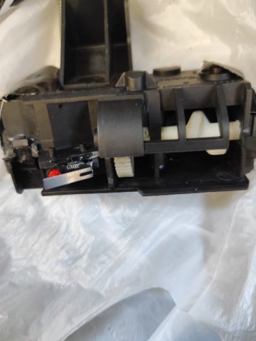

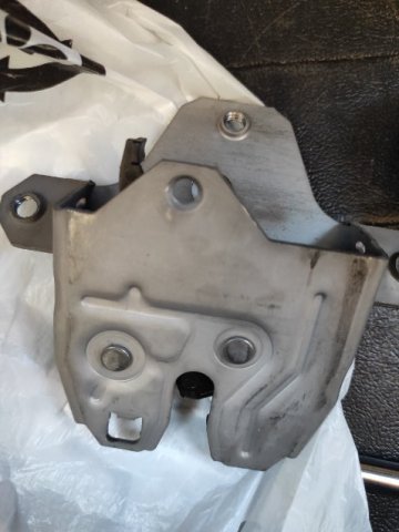

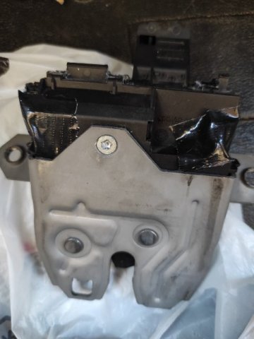

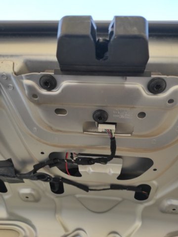

Kilidi 3 adet altıgen t40 vida tutuyor.
Soketin iç tarafta tırnağı var bastırınca kolayca çıkıyor. İlgili pinler ölçü aleti ile test edilirse daha sağlıklı olur. Pinlerin birinde devamlı 12v, diğerinde sadece kilit açıkken 12v oluyor: soket sökülmeden önce üzerinden bakılabilir.
Kilidin kendisi iki parça: elektrik motorunun olduğu tetik kısmı ve mekanik dilin olduğu kısım. Bu iki parçayı ayırmak için ortası delikli beşgen t20 bits ucuna ihtiyaç var.
https://www.trendyol.com/ceta-form/cb-808ipr-5-kose-delikli-torx-bits-uc-ipr20x25-mm-p-55477304?boutiqueId=61&merchantId=209802
IMG_20221001_175508.jpg.0d243f0bae55dd3dd7d84cc1abb40507.jpgIMG_20221001_175619.jpg.6b49d627fbbb3287e497589a3143dd27.jpgIMG_20220925_175002.jpg.07e7387750aecd9616f7e44b232fd0fe.jpg
Değişim sonrası
