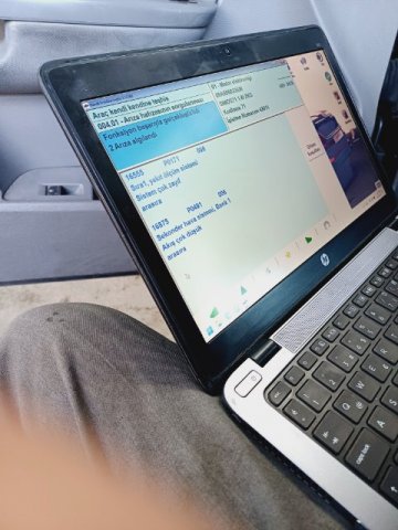

Jetta 2006 1.6 motor daha önce hiç lpg takılmamış aracımda kısa süre önce abgas werkstatt şeklinde hata aldık ve motor lambası yandı. Birkaç kez söndürdük ama 1 ay sonra 15 gün sonra vb. Tekrar uyarı verdi. Kayseri de 4 adet farķlı ustaya götürmeme rağmen net bilgisi olan bir kişi yok. Daha önce tecrübe edenlerin yardımcı olmasını rica ederim.

dtc kodu nu okumuşlardır sanırım? değil mi? dtc kodu nedir?
Tarık Sarıaslan
Hata kodu olarak PO171 ve PO491 Kodları çıktı her seferinde aynı hatalar çıktı Çağlar Bey

0171 kodu fakir karışım arızası, emm emanifolduna kontrolsuz hava girişi veya enjektör arızası olabilir, 0491 birazilginç, bazı motorlarda emisyonu düşük göstermek için egzosa hava basılır, vw de bu sistem 2.5lt üstü motorlada var sanıyorum
yani genelde bir fakir karışım hatası algılıyor beyin. öncelikle manifolda bakılması lazım
