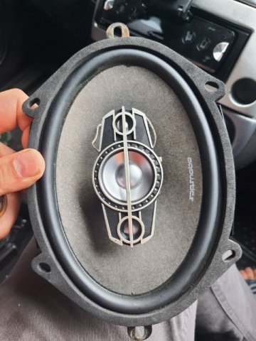

Selamlar araç kapı kolonlarını değiştirip 2 adet Pioneer kolon takmak istiyorum Cam açma aparatını da düşünürsek o kısma uyumlu hoparlör önerileriniz nelerdir? Ayrıca kapak çok kötü durumda değiştirmek istiyorum ve fakat internetteki kolon kapakları hep yuvarlak bizdeki yumurta şeklinde..  Cevaplar için çok teşekkür ediyorum.
DEMİR ÖZDEN yazdı:
Bu tip olması gerekiyor sanırım
5x7 olarak geçiyor bunlar lakin pahalıydı bayağı.
16 cm de oluyor biraz çalışmak lazım ama çok da güzel oluyor, döşeme sökülür, kasnak yapılır kasnak kapı metaline sabitlenir dıştaki ızgaranın plastik kaynaklarını eritip çıkartıp, döşeme takılır, hoparlör kasnağa ve döşemeye sabitlenir, ızgaraya gri ssert süngerden çerçeve silikinlanır ve döşemeye yapıştıılır
Kafamda bir hayli proje var , öncelikle kapı içlerini söktüm suni deri döşeme yapacağım elimden geldiğince sonrasında hoparlör kapağı arıyorum ya da kendinden kapaklı hoparlör de alabilirim

Mükemmelsin abi.. bunu yapmama tek engel camların manuel olması :)

alpine sxe-1725s 5x7  fikir vermesi için  paylaşıyorum
