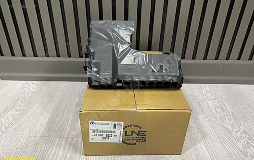

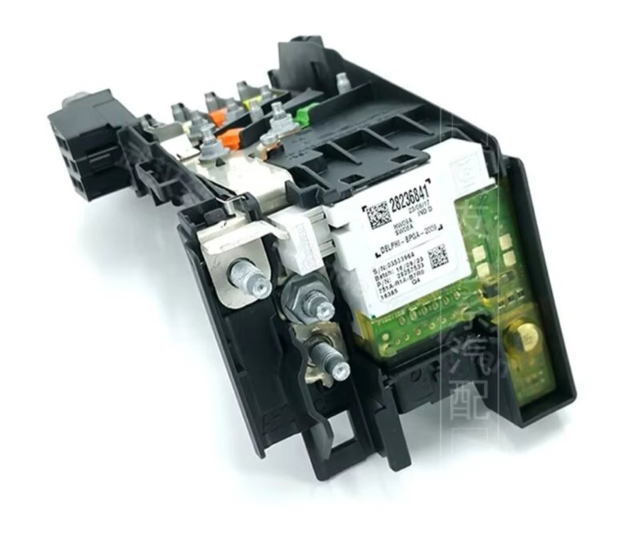

Sigorta kutusu fotosu var mı? Nasıl bişey görelim. Tamiri yerine bakımı vs gerekebilir belki
