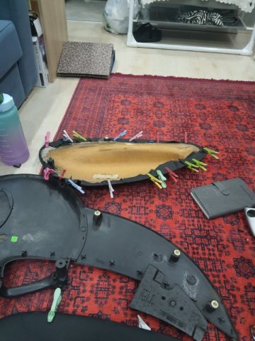

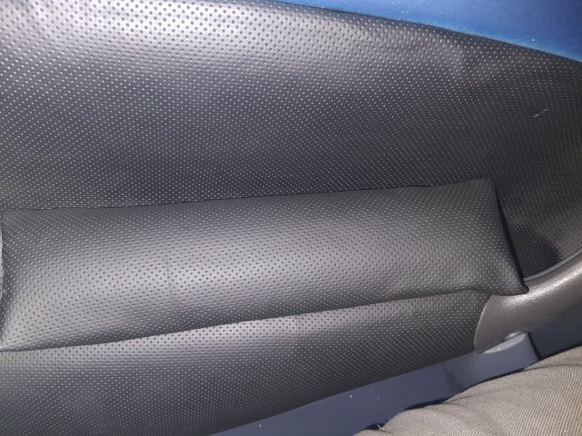

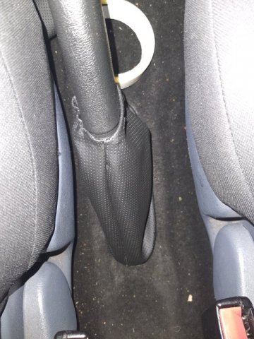

DEMİR ÖZDEN 21 Mayıs Paylaş 21 Mayıs Herkese selamlar elimden geldiğince aracın iç kapı döşemelerini değiştirdim, kusursuz olmadı tâbi ama döşemeciye dünya para yatırmaktan iyidir el emeği göz nuru.. Umarım faydalı olur. 2 Yorum bağlantısı

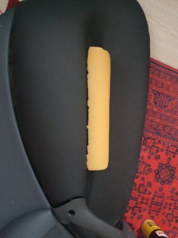

Çağlar Bayur 21 Mayıs Paylaş 21 Mayıs kolçak fikri ilginç, yapılmış bitmiş lakin döşeme kumaşı altında satı sünger mi kullandınız? Yorum bağlantısı
DEMİR ÖZDEN 21 Mayıs Yazar Paylaş 21 Mayıs Evet abi sarı süngeri Suni Deriye sardım kapı kol dayama yeri çok sert malumun rahatsız ediyordu şimdi çok rahat ve keyifli oldu 1 Yorum bağlantısı

Çağlar Bayur 22 Mayıs Paylaş 22 Mayıs DEMİR ÖZDEN yazdı: Evet abi sarı süngeri Suni Deriye sardım kapı kol dayama yeri çok sert malumun rahatsız ediyordu şimdi çok rahat ve keyifli oldu sonrası için aklınızda olsun, gri sünger daha dayanıklıdır, serttir ama güzel şekil verilir nemi de tutmaz 2 Yorum bağlantısı

DEMİR ÖZDEN 22 Mayıs Yazar Paylaş 22 Mayıs Ferhat Yavuz yazdı: Ekoseli malzeme alsaydınız hatalar pek belli olmazdı düz olunca malzeme hatayı affetmiyor zemini çok iyi zımpara yapmak gerekiyor.Elinize sağlık bence gayet başarılı Aslında evet hiç düşünemedim bir daha yaparsam ki muhtemelen öyle gözüküyor ekoseli alacağım fakat sprey bali seçimini de yanlış yaptım sanırım hiç yapıştırmadı nerede ise Yorum bağlantısı
Çağlar Bayur 22 Mayıs Paylaş 22 Mayıs ekoseli döşemeyi gerdirince dikiş hatları kayar, kareler, yamulur 1 Yorum bağlantısı
DEMİR ÖZDEN 22 Mayıs Yazar Paylaş 22 Mayıs Çağlar Bayur yazdı: ekoseli döşemeyi gerdirince dikiş hatları kayar, kareler, yamulur Abi muhtemelen yapıştırma seçiminde hata yaptım ben Motip Yapışkan Tutkal Bally Sprey 500 ml - Tavan Döşemede Etkili MTP-011 beni hiç memnun etmedi , gerdirme yaptığım yerler direkt yapışsa idi çok temiz olacaktı şimdi daha doğru yapıştırıcı ile ikinci denemeyi yapacağım.. Tabii kapı içi klipsi bulabilirsem hepsini kırdım Yorum bağlantısı
Çağlar Bayur 22 Mayıs Paylaş 22 Mayıs DEMİR ÖZDEN yazdı: Abi muhtemelen yapıştırma seçiminde hata yaptım ben Motip Yapışkan Tutkal Bally Sprey 500 ml - Tavan Döşemede Etkili MTP-011 beni hiç memnun etmedi , gerdirme yaptığım yerler direkt yapışsa idi çok temiz olacaktı şimdi daha doğru yapıştırıcı ile ikinci denemeyi yapacağım.. Tabii kapı içi klipsi bulabilirsem hepsini kırdım klips bol var, starklips ten aynılarını avuçla almıştım, bally şöyle kulanın, az az her iki yüzeye fıslanır 15 dak beklenir sonra basınç uygulayarak yapıştırın. bir kaç saat üstüne ağırlık koyun her ne yapışmışsa. ben klasik fırça ile sürüleni severim dozajı iyi ayarlanabiliyor güzel de kokar 1 1 Yorum bağlantısı

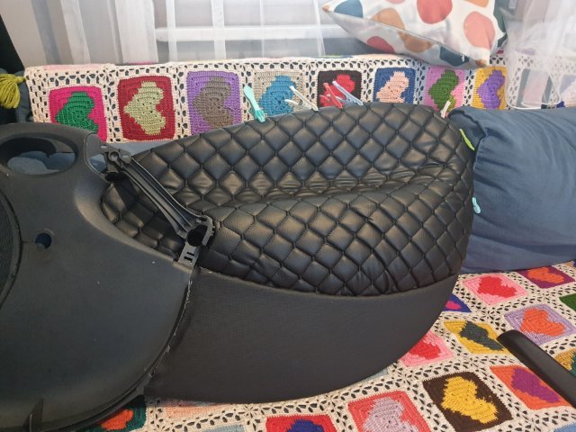

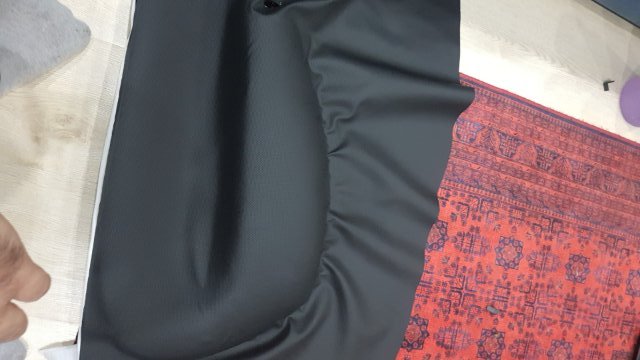

DEMİR ÖZDEN 26 Mayıs Yazar Paylaş 26 Mayıs Herkese selamlar daha önce düz suni deri ile pek başarılı olamadığım çalışmayı bu sefer baklava desen döşeme + suni deri yapıştırıcı ile denedim elimden geldiğince.. Lakin kolon kapağina bir türlü çare bulamadım cam manuel olduğu için önerilere açığım Yorum bağlantısı
Sani Gerşon Pazartesi 08:04 Paylaş Pazartesi 08:04 DEMİR ÖZDEN yazdı: Lakin kolon kapağina bir türlü çare bulamadım cam manuel olduğu için önerilere açığım Sorun nedir, resimden tam belli olmuyor. Kapak orjinal değil gördüğüm kadarıyla. Yorum bağlantısı
DEMİR ÖZDEN Pazartesi 14:08 Yazar Paylaş Pazartesi 14:08 Sani Gerşon yazdı: Sorun nedir, resimden tam belli olmuyor. Kapak orjinal değil gördüğüm kadarıyla Abi kozmetik kondisyonu çok düşükz sırıtıyor Yorum bağlantısı
Sani Gerşon Pazartesi 15:43 Paylaş Pazartesi 15:43 Kapak orjinal değil. O yüzden. Onu bulmanız lazım. 1 Yorum bağlantısı
