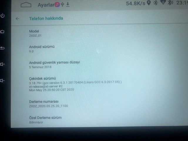

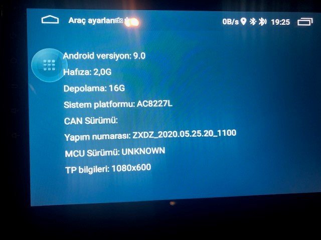

Merhaba, 2013 Citroen C4 1.6 e-Hdi MCP bir araç satın aldım. Aracı aldığımda üzerinde Android Multimedya takılıydı. Fakat Araca ait hiç bir bilgiyi ( Aracın anlık yakıt tüketimi, ortalama yakıt tüketimi) multimedya ekranında göremiyorum. Ayrıca direksyondaki ses aç - ses kapa bir sonraki şarkı vb. tuşlarda çalışmıyor. Konu ile ilgili bilgi sahibi olan var ise deneyimlerini paylaşabilirse çok sevinirim. Bildiğim kadarı ile canbus denilen bir parça var tüm ayarlar bunun üzerinden yapılıyor fakat bu ayarların nereden yapılacağı ile ilgili detayı da bulamadım.

Şöyle bir video var işinizi görür belki
Berkan Yıldız
Mustafa Karaca yazdı:
Hocam sıkıntı şu araçta eğer bir canbus takılı ise şayet markasını bilmiyorum. :( Bunuda anladığım kadarı ile soft olarak bir yerde göremiyorum. İlla sökmek gerekecek sanırım multimedyayı.
