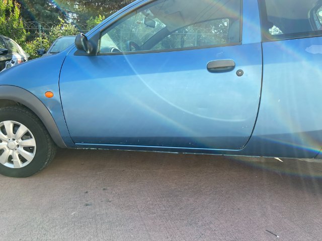

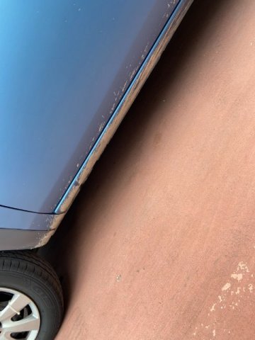

Bugün sabah aracı yıkarken farkettim,alt marşpiyel de sanırım çimento lekesi var,ve hiç bir şekilde çıkaramadım.
Tırnakla kazıyınca çıkıyor ama çok uğraştıracağa benziyor.
Varmı bildiğiniz kısa bi yolu nasıl çıkarabilirim.
Yardımcı olursanız çok sevinirim.

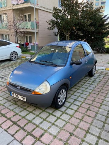

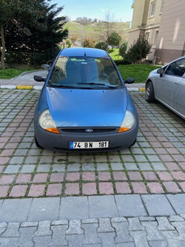

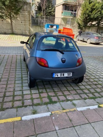

Bitmiş Hali.

renk te ayrı efsane
@Çağlar Bayur abi
Bu renk en tutulan rengimi? ford kayı daha yeni aldım sayılır,çokta hakim değilim açıkcası.
daha net resimlerinide ekliyorum bu arada :)
